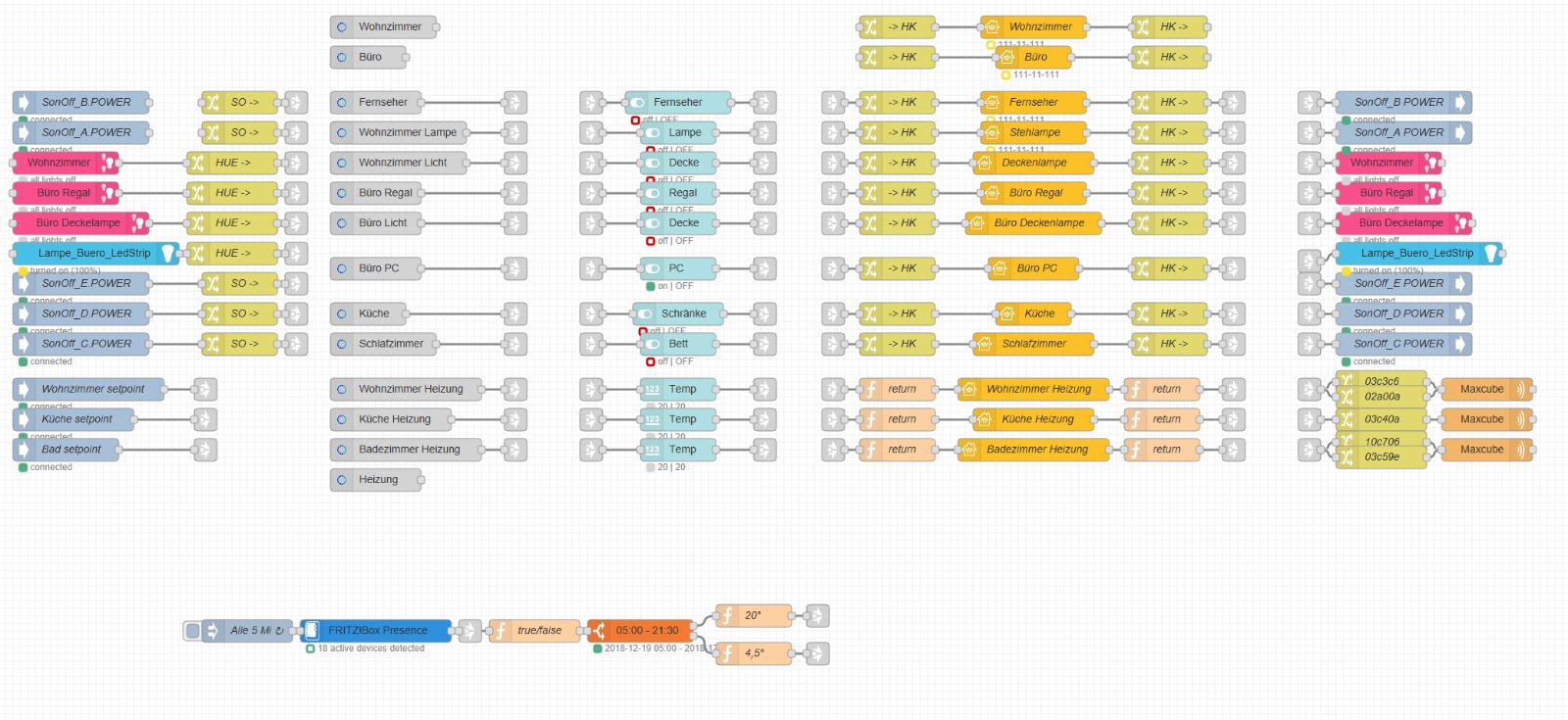

        rewenode last edited by
        Was willst du da besser machen 😄 Sieht doch gut aus!
        Höchstens, noch ein paar allgemeine Anmerkungen:
        Übersichtlichkeit
        Kann man ja nicht grad von Unübersichtlichkeit bei deinem Flow sprechen 😄 Aber falls es komplexer wird:
        • nutze subflows, wo sich Funktionalitäten sinnvoll zusammenfassen lassen
        https://nodered.org/docs/user-guide/edi … e/subflows
        • nutze Link-nodes um die optische Übersichtlichkeit zu erhöhen
        • nutze comment-nodes um den flow zu kommentieren
        • nutze eindeutige Namen für deine nodes, aus denen möglichst die Funktion hervorgeht
        • bei functions-nodes kann ein entsprechender node.status sehr hilfreich sein
        Funktionalität
        • Wo immer möglich, verwende core-node statt function-node
        Meist kann man function-nodes durch switch/change nodes ersetzen.
        • wo das nicht möglich/sinnvoll ist, gehe sparsam mit function-nodes um. Lieber einen function-node mit viel Funktionalität als mehrere mit wenig Funktionalität
        • befasse dich mit JSONata, wenn du mit komplexen JSON-Abfragen/Aufbereitungen zu tun hast (Multi-Line Chart Input, Datenbank In-/Output etc)
        JSONata ist äußerst mächtig. Da kann eine Seite JS-Code schon mal zum Einzeiler werden.
        Warum sparsam mit function-nodes?:
        • function-nodes laufen pro node in einer sandbox und brauchen deshalb mehr Ressourcen (Speicher und Geschwindigkeit)
        • In function-nodes steht einem (nahezu) die volle Javascript-Power zur Verfügung. Das ist Segen und Fluch! Da kann natürlich auch viel daneben gehen und es widerspricht dem Grundgedanken von node-red (ein node für eine Funktion)
        • i.d.R läuft ein function-nodes synchron als eine Funktion. Das kann den kompletten Flow leicht ausbremsen.
        • Und last but not least: Wenn du intensiv function-nodes einsetzt, wirst du dich bald fragen, warum du den Kram nicht gleich in JS löst. Ich weis wovon ich rede :lol:
        Das wir uns nicht falsch verstehen, ich sag nicht, dass man keine function-nodes verwenden soll! Man soll die Teile lediglich nicht leichtfertig einsetzen.

          dondon4002 last edited by
          Moin Moin,
          mega danke für deine Tipps, alleine das Link in-out bringt mir die Übersichtlichkeit die ich haben will 😉 Damit verschwinden schonmal einige Wires 😉
          Das war nur der untere Teil meines Flows daher sah es wohl noch "übersichtlich aus"
          Hier der Aktuelle Flow:
          https://www.directupload.net/file/d/5298/4qqg8nni_jpg.htm ~~Du meintest ich sollte weniger Functions nutzen oder es anders machen.. wie könnte ich denn solche Functions anders einsetzen ?

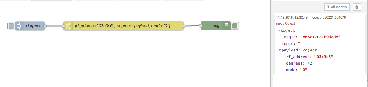

             ![3999_bild_1.png](/assets/uploads/files/3999_bild_1.png)
              ` > CODE: ALLES AUSWÄHLEN
            > return {payload: msg.payload.On}; `
             ![3999_bild_2.png](/assets/uploads/files/3999_bild_2.png)
            Nr.3 ist etwas tricky
            > msg.payload = {rf_address:"03c3c6", degrees: msg.payload, mode:"0"};
            > return msg; `
             ![3999_bild_3.png](/assets/uploads/files/3999_bild_3.png)
            Das sind mal nur so die Grundmöglichkeiten von change-node. Die Teile sind weitaus mächtiger. Stichwort JSONata.

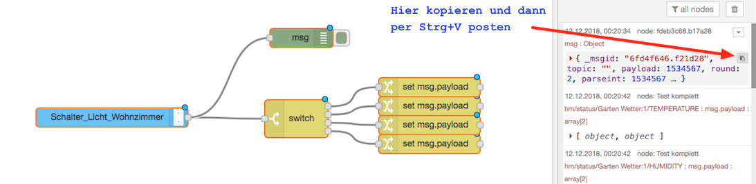

                        Ich kenne den hue-swich leider nicht;-(
                        Wie genau sieht den das Objekt aus, was vom switch kommt?
                        Häng doch mal einen debug node dran um poste das Object
                          Das sind alle Schalter die an der Fernbedienung sind.
                          Ich möchte halt die Dim up und Dim down gar nicht nutzen sondern die ersten drei schalter sollen Geräte ein und ausschalten und der letzte soll alles direkt ausschalten.. da brauche ich dann nur ein false was ich hinbekommen habe.
                          Problem ist das Kopf 1 z.b. immer nur name: On sendet.. egal ob er 1x oder 2x gedrückt wird.. es gibt nur die Möglichkeit noch knöpfe lange zu drücken für mehr Funktionen. aber das wollte ich so nicht unbedingt regeln.
                          {"payload":{"button":1002,"name":"On","action":"short released","updated":"2018-12-12T00:30:23+01:00"},"info":{"id":"2","uniqueId":"00:17:88:01:03:e5:cb:2a-02-fc00","name":"Schalter_Licht_Wohnzimmer","type":"ZLLSwitch","softwareVersion":"5.45.1.17846","battery":100,"model":{"id":"RWL021","manufacturer":"Philips","name":"Hue Wireless Dimmer Switch","type":"ZLLSwitch"}},"_msgid":"c449ffce.82bbb"}
                          {"payload":{"button":2002,"name":"Dim Up","action":"short released","updated":"2018-12-12T00:30:45+01:00"},"info":{"id":"2","uniqueId":"00:17:88:01:03:e5:cb:2a-02-fc00","name":"Schalter_Licht_Wohnzimmer","type":"ZLLSwitch","softwareVersion":"5.45.1.17846","battery":100,"model":{"id":"RWL021","manufacturer":"Philips","name":"Hue Wireless Dimmer Switch","type":"ZLLSwitch"}},"_msgid":"6691855b.feec5c"}
                          {"payload":{"button":3002,"name":"Dim Down","action":"short released","updated":"2018-12-12T00:31:01+01:00"},"info":{"id":"2","uniqueId":"00:17:88:01:03:e5:cb:2a-02-fc00","name":"Schalter_Licht_Wohnzimmer","type":"ZLLSwitch","softwareVersion":"5.45.1.17846","battery":100,"model":{"id":"RWL021","manufacturer":"Philips","name":"Hue Wireless Dimmer Switch","type":"ZLLSwitch"}},"_msgid":"4f8554eb.f1c7fc"}
                          {"payload":{"button":4002,"name":"Off","action":"short released","updated":"2018-12-12T00:31:13+01:00"},"info":{"id":"2","uniqueId":"00:17:88:01:03:e5:cb:2a-02-fc00","name":"Schalter_Licht_Wohnzimmer","type":"ZLLSwitch","softwareVersion":"5.45.1.17846","battery":100,"model":{"id":"RWL021","manufacturer":"Philips","name":"Hue Wireless Dimmer Switch","type":"ZLLSwitch"}},"_msgid":"c0e37caa.779b"}
                            Das muss man Zwischenspeichern z.B. in eine flow-Variable
                            Hier mal QD
                            [{"id":"85a8a545.a93f3","type":"switch","z":"506e6085.abc5d8","name":"","property":"payload.button","propertyType":"msg","rules":[{"t":"eq","v":"1002","vt":"num"},{"t":"eq","v":"2002","vt":"str"},{"t":"eq","v":"3002","vt":"str"},{"t":"eq","v":"4002","vt":"str"}],"checkall":"true","repair":false,"outputs":4,"x":586,"y":371,"wires":[["dace0f09.a2aea8"],[],[],[]]},{"id":"546a53bb.5c21cc","type":"inject","z":"506e6085.abc5d8","name":"button 1002","topic":"","payload":"{"button":1002,"name":"On","action":"short released","updated":"2018-12-12T00:30:23+01:00"}","payloadType":"json","repeat":"","crontab":"","once":false,"onceDelay":0.1,"x":379.5,"y":371,"wires":[["85a8a545.a93f3"]]},{"id":"8201a4ac.c4cc","type":"debug","z":"506e6085.abc5d8","name":"","active":true,"tosidebar":true,"console":false,"tostatus":false,"complete":"false","x":945.5,"y":309,"wires":[]},{"id":"dace0f09.a2aea8","type":"change","z":"506e6085.abc5d8","name":"1002","rules":[{"t":"set","p":"B1002","pt":"flow","to":"$not($flowContext('B1002'))\t\t","tot":"jsonata"},{"t":"set","p":"payload","pt":"msg","to":"B1002","tot":"flow"}],"action":"","property":"","from":"","to":"","reg":false,"x":787,"y":308,"wires":[["8201a4ac.c4cc"]]}]
                            Das change-node setzt als Erstes die Flow-variable mit ihrem negierten Wert.
                            Dann wird dieser Wert in den payload kopiert.
                            Geht sicher auch noch einfacher, aber das muss ich erst überschlafen;-)

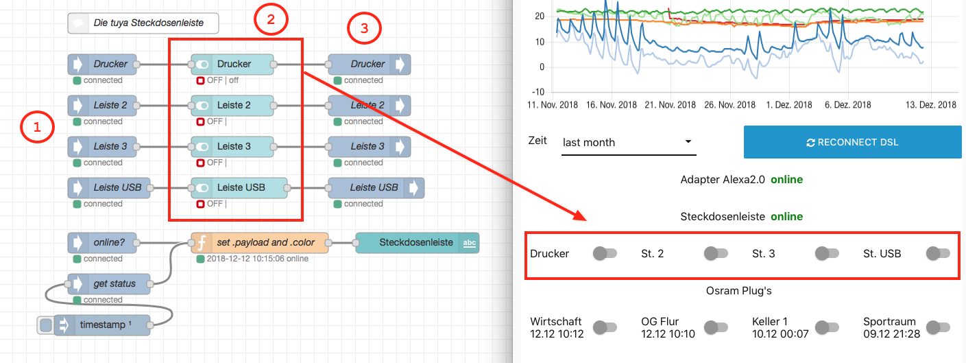

                                            Hier mal ein Bild von einer Testsite wo man das erkennt.
                                            1 - sind nodes, die den aktuellen Status der Steckdosen automatisch aus ioB bekommen.
                                            2 - sind die switches auf der Site. Die repräsentieren einmal den aktuellen Zustand (Eingang) und wenn sie (von Hand) geschaltet werden geben sie den Schaltbefehl an den ioB-State weiter (3)
                                            Damit ist eigentlich immer alles aktuell. Egal ob (und von wo) sonst noch ein Schaltbefehl kommt, er wird durch die Nodes (1) erkannt und weitergereicht.
