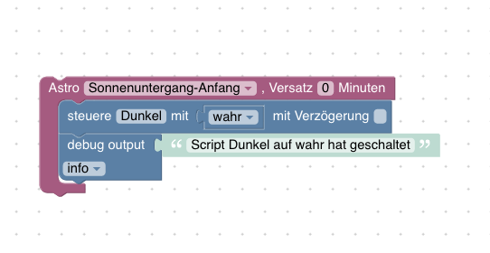

          Ein einfaches Script, welches doppelt schaltet sieht so aus:
          Im Log steht dann der debug output 2 mal drin im zeitlichen Abstand von rund 2 Sekunden.
