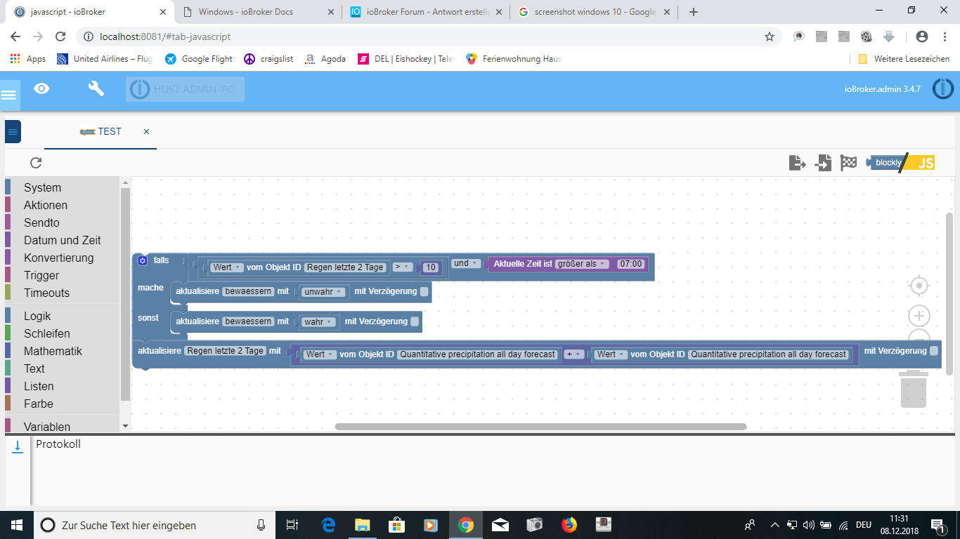

      Das erste Problem ist nun, wie kann ich in den Objekten 2 oder 3 Werte zusammen rechnen und als Summe in ein Objekt, (welches ich schon angelegt habe) schreiben. in der Rubrik "Mathematik" kann ich hier nichts finden.
      ich möchte z.b. aus den Wetterdaten die voraussichtlichen Regenmenge von heute, von morgen und übermorgen zusammen ziehen und den Wert in ein eigenes Objekt schreiben. Damit kann ich dann steuern ob ich bewässere oder nicht!
        joicevs last edited by
        Ich habe eine Möglichkeit gefunden. Kann man das so machen oder gibt es eine andere Lösung?
          Linedancer last edited by
          in dem Blockly fehlt der auslösende Trigger.
          Wann, ober bei welchen Bedingungen soll das Blockly ausgeführt werden?
          Schau mal in den Objekten nach, ob die beiden Datenpunkte die du addierst auch als Zahl vorliegen. Falls nicht, mit dem Baustein "Konvertieren nach Zahl" anpassen.

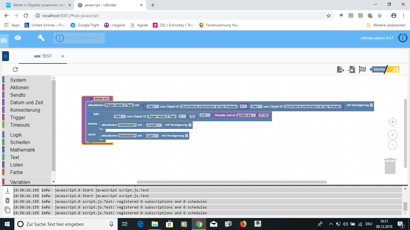

            Das mit dem Trigger hab ich jetzt so gelöst.
            Das ist aber noch nicht alles, da kommen noch ein paar andere Bedingungen dazu (Bodenfeuchte, Zeit…)
            Ich kenne ioBroker erst seit 2 Tagen und ich muss mich hier erst einmal rein arbeiten.
            Ich habe noch eine Frage, in den Skripten kann ich neue Ordner erstellen und neue Skripte dann in den jeweiligen Ordner! Werden dann auch alle Skripte automatisch abgearbeitet?? Oder muss alles für 1 Projekt auf die gleiche Seite?
              paul53 last edited by
              @joicevs:
              Das mit dem Trigger hab ich jetzt so gelöst. `
              Das ist kein Trigger, sondern eine Funktion.
              Vorschlag: Täglich um 7:00 Uhr triggern.
              filename="Blockly_bewässern_täglich.JPG" index="0">~~
              regen ist eine Variable. Die Variable wird benötigt, da man nicht den Wert eines Datenpunktes ("Regen letzte 2 Tage") sofort auswerten kann, nachdem man ihn aktualisiert hat.

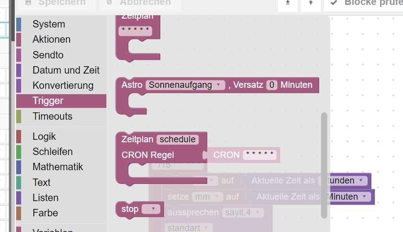

                Jetzt die Frage wie läuft es mit der Astro funktion. Also 2 Stunden nach Sonnenaufgang soll die Funktion starten!
                Ich habe bei den Objekten keine Astro.
                  Doch, hast du
                  448
                  628
