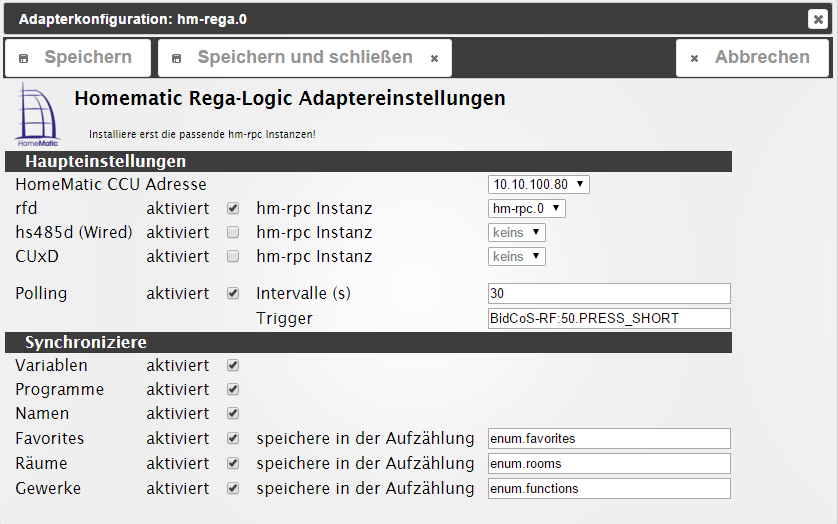

      Hallo!
      Ich habe jetzt schon auf verschiedenen Wegen versucht ioBroker zu installieren, mit dem fertigen Image oder manuell nach Anleitung (Hardware: Raspberry Pi 2).
      Dennoch habe ich immer folgendes Problem:
      Nach einer gewissen Zeit (etwa 30 - 60 Minuten) ist die CCU nicht mehr anschprechbar, die WebUI ist nicht mehr aufrufbar und sie verarbeitet auch keine Befehle mehr. Ich muss Sie dann vom Strom trennen und neu starten.
      Kann mir jemand helfen die Ursache hierfür zu ermitteln?
      Welche Daten braucht ihr?
      Nachtrag: Ich habe den Artikel http://forum.iobroker.net/viewtopic.php?f=8&t=1850 gelesen und zum Teil scheint es das selbe bzw. ähnliches Problem zu sein, jedoch komme ich mit den dortigen Punkten nicht zum Erfolg. Die CCU2 erholt sich nicht, wenn ich Adapter deaktiviere oder gar ioBroker herunterfahre. Somit kann ich auch nichts aus dem Systemprotokoll posten, dort sind nur Einträge von nach dem Neustart vorhanden 😞
      Eine CCU.IO läuft nicht mehr.

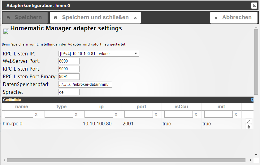

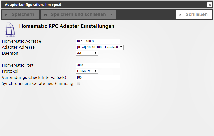

                  Ich habe nicht CCU.IO und ioBroker parallel lauifen, ich wollte komplett neu starten. Daher habe ich zuvor ein Backup der SD-Karte gemacht und habe es anschließend durch ein Image von ioBroker ersetzt. Insgesamt habe ich ioBroker inzwischen diverse Male neu aufgesetzt, immer auf andere Art und Weise: per Image, mit frischem Raspbian, einmal mit Jessy und einmal mit Wheezy und momentan aktuell, eine Wheezy Minimalinstallation bei der ich alle benötigten Komponenten nachträglich ergänzt habe, da ich es so schlank wie möglich haben wollte (ganz ohne X etc.).
                  Einzelne io.Prozesse scheinen jedoch weiterzulaufen, der "Hauptprozess" (iobroker.js-con) jedoch schmiert irgendwann weg. Da ich tagsüber nicht zu Hause bin, kriege ich es immer erst abends mit. Es vergeht allerdings kein Tag ohne Absturz. Momentan ist daher mein ioBroker offline. Im Log (/opt/iobroker/log/) steht Folgendes:

                      ich habe bei mir das XML-RPC
                      Verbindungscheck Interval auf 180 sec
                      daemon: rfd
                      Homematic Port 2001
                      eingestellt.
                      Ich hatte noch niemals Ausfälle in der CCU. Und es laufen etliche Scripte und Adapter

                        Im rpc adapter hab ich xml-rpc ausgewählt.
                        Mich würde interressieren welche Firmware auf der CCU bei den Betroffenen so läuft. Bei mir läuft die 2.15.2.
                        Ich hab mein ioBroker system vor nicht ganz 3 Wochen neu auf gesetzt und keinerlei Probleme. Auch davor nie ein Problem mit der CCU.
                        Da Betroffene ihr System auch neu aufgesetzt haben und trotzdem probleme haben, liegt die Vermutung nahe das es eine andere fehlerquelle gibt.
                        Auch wie der iobroker host mit dem Netzwerk verbunden ist, wäre interessant. Bei mir ist der Pi2 per LAN über einen switch zusammen mit der CCU ans Netzwerk angeschlossen. Der switch ist nötig weil sich die CCU immer wieder mal aufgehängt hat wenn sie direkt mit der FritzBox verbunden war.

                              Habe jetzt erst einmal auf xml-rpc umgeschaltet, mal sehen wie lange es läuft.

                                Auch ich verwende das voreingestelltle BIN-RPC. Ansonsten sind alle anderen Einstellungen "default".

                                      Kleines Update: Auch ich habe testweise als Protokoll "XML-RPC" anstelle von "BIN-RPC" ausgewählt - dies bringt allerdings keine Besserung.
                                      Nun habe ich, wie versprochen, den History-Adapter deaktiviert. Zusätzlich habe ich in den Raspi-Config-Menü "Overclock" das Preset "None" selektiert.
