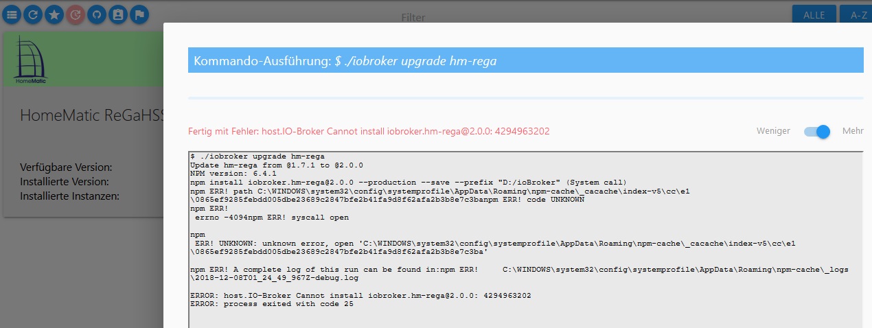

      seit kurzem lassen sich die Adapter in meinem IOBroker nicht mehr aktualisieren. Es erscheint bei jedem Adapter beim Updatevorgang eine Fehlermeldung (siehe Screenshots Update Telegram-Adapter, Update HM-Rega Adapter).
      Ich habe die NPM 6.4.1, NodeJs 10.13.0, Betriebssystem Windows 10.
      Hat jemand von euch ein ähnliches Problem? Was kann ich tun?

        Was steht denn in der in der Fehlermeldung angegebenen Logdatei zu diesem Fehler ausführlicheres?

          Das Problem war wohl die VM auf der IO-Broker lief. Die hat kurze Zeit später die Grätsche gemacht und ich durfte alles neu installieren. Aber jetzt läufts erstmal wieder.
          Trotzdem Danke!
