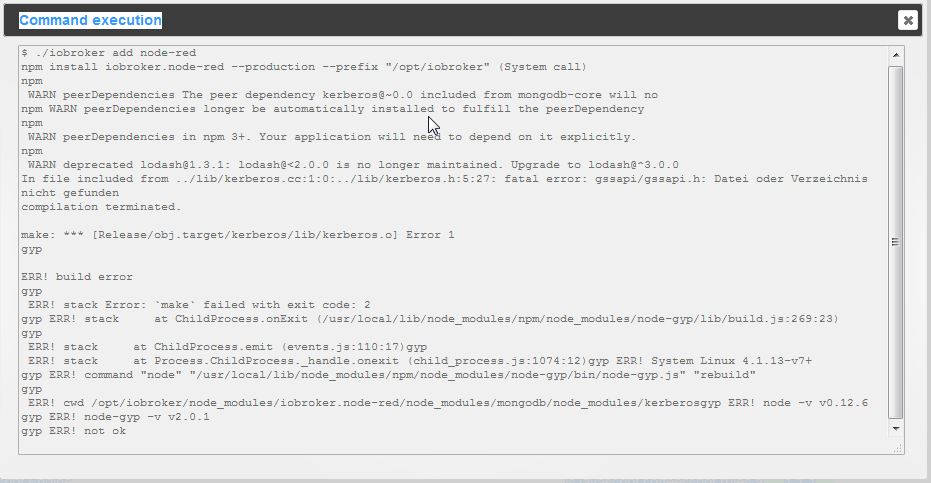

    4. Fehler bei installation von Node Red (lodash@) siehe Bild
      Maxtox last edited by
      Hi…
      kriege diese Meldung bei installation (Siehe Anhang)
      zu früh gefreut!!! Node red will nicht 😞
      • N
        nobody last edited by
        Schau mal hier. Da steht, wie man den Kerberos Dienst installiert bekommt.
        http://forum.iobroker.net/viewtopic.php?t=1962
        Gesendet von meinem SM-G900F mit Tapatalk

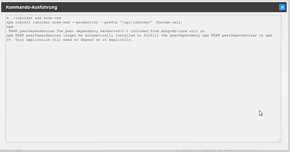

          Vielen Dank…
          habe
          sudo apt-get install libkrb5-dev
          ausgeführt
          jetzt kommt"nur"
          und im log
          • N
            Hast du danach den node-red adapter nochmal mittels npm installiert?

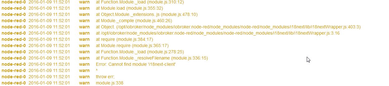

                aber node red startet nicht:
                node-red.0	2016-01-09 12:55:30	info	node-red.0 node-red exited with 8
                node-red.0	2016-01-09 12:55:30	warn	node-red.0 Error: Cannot find module 'i18next-client' at Function.Module._resolveFilename (module.js:338:15) at Function.Module._load (module.js:280:25) at Module.require (module.js:364:17
                node-red.0	2016-01-09 12:55:30	warn	node-red.0 throw err; ^
                node-red.0	2016-01-09 12:55:30	warn	node-red.0 module.js:340
                node-red.0	2016-01-09 12:55:28	info	node-red.0 Starting node-red: /opt/iobroker/node_modules/iobroker.node-red/node_modules/node-red/red.js -v --settings /opt/iobroker/iobroker-data/node-red/settings.js
                habe nodered aus dem ioBroker mit der gui rausgeschmissen…
                und neu mit der gui hinzugefügt
