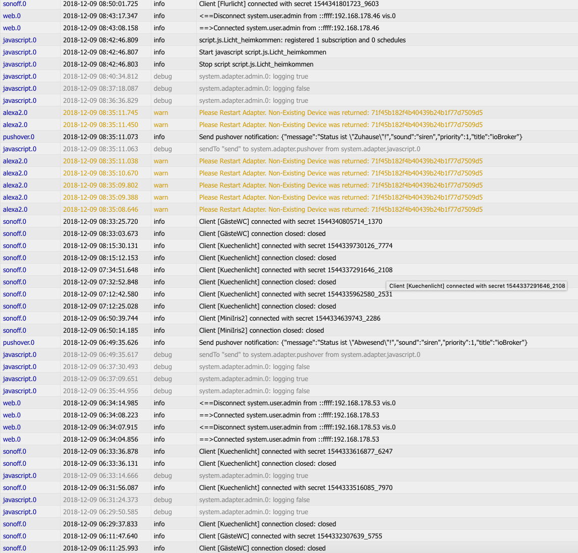

        Da hänge ich mich mal mit dran. Habe hier auch so einen SONOFF Kandidaten der mir allerdings nur sehr sehr selten diese Meldung ausgibt
        > 2018-12-07 02:14:44.380 - [32minfo[39m: sonoff.0 Client [Kuechenlicht] reconnected. Old secret 1544099904022_1662\. New secret 1544145284380_9332
        Ehrlich gesagt kann ich damit auch nichts anfangen.
