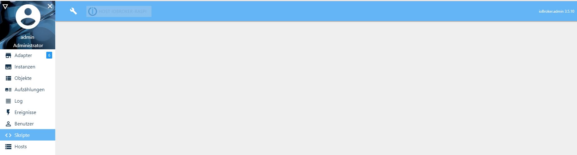

      Hallo zusammen.
      Seit dem Pro- und Javascript-update komme ich nicht mehr auf die "Skript-Ebene".
      Weiß jetzt leider nicht, was von Beiden die Ursache ist?
      iobroker habe ich schon komplett neu gestartet, alle Adapter sind verbunden.
      Mehrere Browser im Handy/PC getestet.
      ![](</s><ATTACHMENT 3393_iobroker.jpg )[attachment=0]iobroker.JPG[/attachment]" />

        Was bedeutet Pro-Update?
        Und welche Javascript-Version hat Du jetzt?
        Bedenke, das die 4er aus dem Latest-Repository stammt und somit noch Beta- bzw. Pre-Produktionsstatus hat (wer sein Repository auf Latest umstellt, sollte sich dessen bewusst sein und mit Fehlern rechnen, usw.).
        Und suche mal bitte im Forum, das Thema gibt es schon mind. einmal.

          Guten Morgen.
          Da in der Update-Mail von iobroker-pro stand, dass nur noch die aktuelle cloud-version unterstützt wird, habe ich
          dann auch gleich die anderen Adapter geupdatet… wohl ein Fehler...
          Script Engine
          Verfügbare Version: 4.0.5
          Installierte Version: 4.0.5
          • N
            Nabla last edited by
            ich habe nun ein downgrade auf 3.7.5 probiert
            cd /opt/iobroker
            iobroker stopnpm install iobroker.javascript@3.7.5 --production
            iobroker upload adaptername
            iobroker start
            Dieser ist fehlgeschlagen. Habe dennoch den Upload-Befehl durchgeführt und siehe da, jetzt komme ich wieder auf die Skripte.
