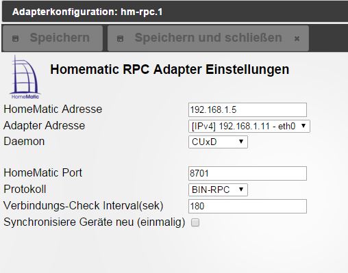

                Ich muss nochmal um Hilfe bitten. Ich bekomme den CuxD einfach nicht zum fliegen.
                Ich habe jetzt mal auf der CCU2 die Version 1.12 installiert in der Hoffnung, dass sich was ändert. Fehlanzeige.
                Im IOBroker habe ich den hm-rpc.1 gelöscht und auch alle Objekte. Dann neu installiert.
                Der Adapter ist wie folgt konfiguriert:

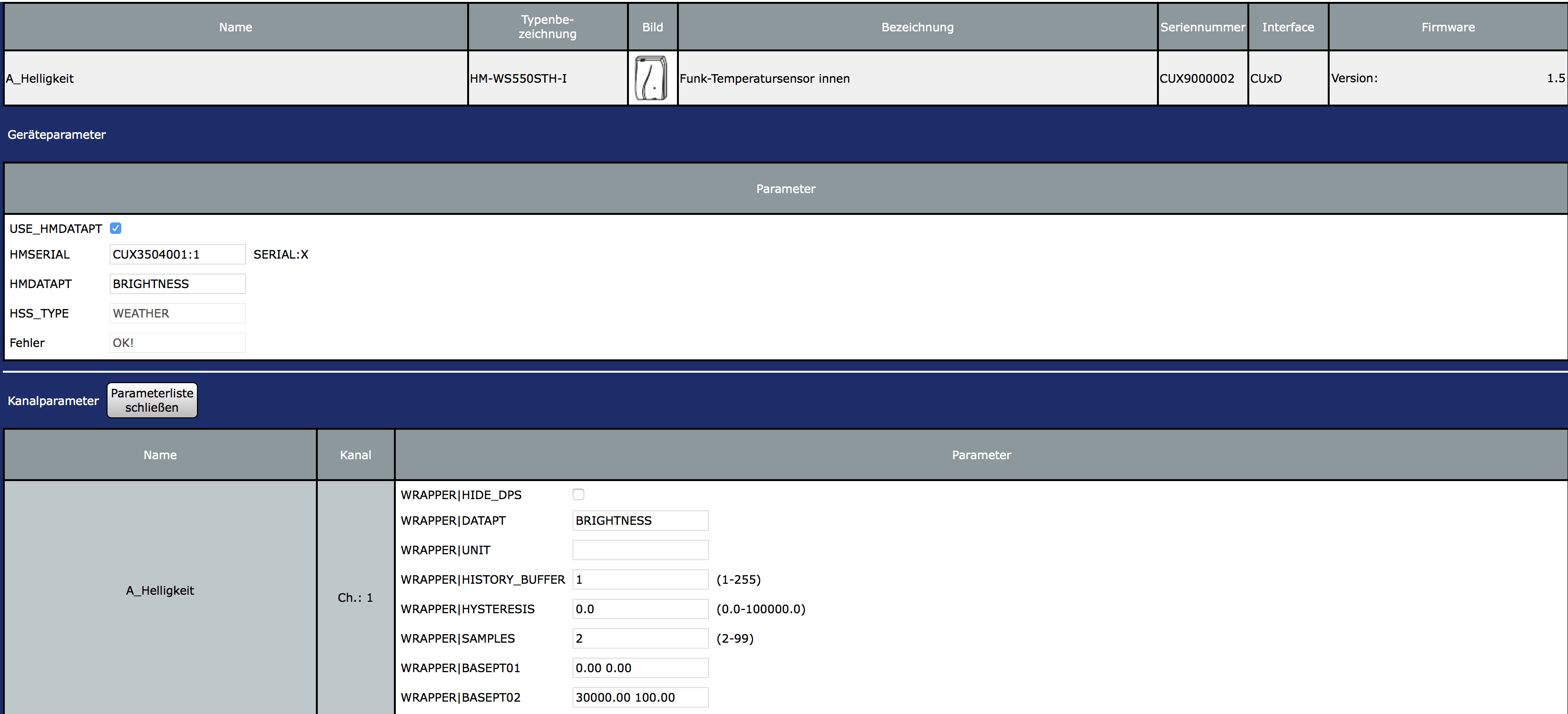

                    Mein Helligkeitssensor ist ein umgebauter Temperatursensor, der statt dem Temperaturfühler einen lichtempfindlichen Widerstand hat.
                    Die "Temperatur" die er liefert pendelt somit zwischen -30°C für total dunkel bis +80°C für ganz hell.
                    Das CuxD Device ist ein Wraperdvice, das diesen Temperaturbereich in % umrechnet. Der Screenshot wurde gestern abend gemacht und da sind die 0,64 % die die CCU2 da anzeigt realsistisch weil es stockdunkel war. Keine Ahnung wo im IOBroker die 50% herkommen, aber es ist dasselbe Device wie das aus der CCU2.
                    Jetzt wollte ich dir grad mal einen Screenshot zeigen damit man sieht, dass das in IOBroker und in der CCU das gleiche Device ist und bin in die Geräteeinstellungen gegangen. Guck mal wie das bei mir aussieht:
                    Was ist denn da los? Da fehlt ja zweimal die Hälfte. Ich sehe nirgends das Feld für den Temperatursensor und auch nicht die Combobox wo ich den Datenpunkt einstellen kann. Da scheint was kaputt gegangen zu sein??

                      bei mir waren noch nie berschreibungstexte vom cuxd vorhanden.
                      nutze auch einen Wraperdvice bei dir fehlt da aber was: 883_bildschirmfoto_2018-02-02_um_19.02.13.png
                        derrapf last edited by
                        Genau
                        So sollte es aussehen.
                        Aber ich hab jetzt keine Ahnung wie ich das jetzt repariern soll.
