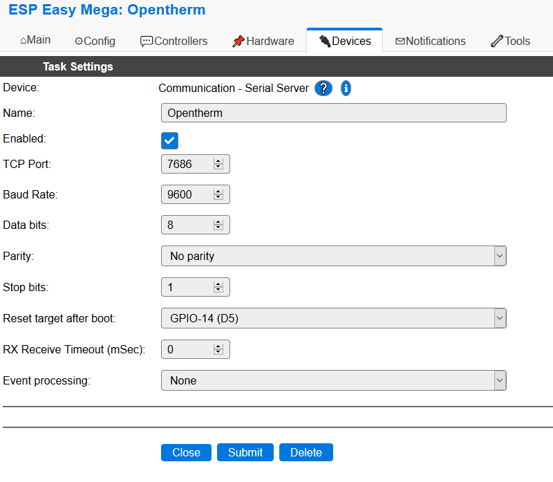

                            Bausatz von nodoshop ist angekommen, alle Kontakte angelötet und nodemcu drauf gepackt.
                            Bevor ich das Ding an die Heizung anschließe (werde ich wahrscheinlich am WE irgendwann machen), wollte ich die Nodemcu schon mal programmieren.
                            Unter devices habe ich den Serial Server aktiviert, das sollte also ok sein.
                            IP und Port im Adapter eingetragen, und Adapter wird grün.
                            Muss ich noch etwas beachten?
                            • Dutchman
                              Nope das war's, jetzt lauscht er und wartet darauf dass Daten reinkommen

                                 ![9797_opentherm.png](/assets/uploads/files/9797_opentherm.png)
                                Eine neue Firmware auf das Gateway habe ich nicht aufgespielt, da ich das von Nodo so verstanden habe, das diese aktuell sein soll.
                                Hast du eine Idee?[/i][/i][/i][/i][/i][/i][/i][/i][/i][/i][/i][/i][/i][/i][/i][/i][/i][/i][/i][/i][/i][/i][/i][/i][/i][/i][/i][/i][/i][/i][/i][/i][/i][/i][/i][/i][/i][/i][/i][/i][/i][/i][/i][/i][/i]
