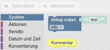

                Mit 'debug output' meinte ich das hier:
                Wenn der Sonoff aber nicht jedes mal zuverlässig schaltet, dann hat es schon wo anders ein Problem. Mit dem 'debug output' siehst du aber wenigstens ob zu der gewollten Zeit überhaupt die Routine ausgeführt wird.
