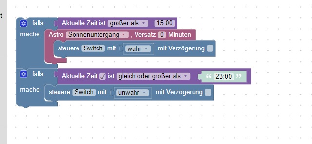

      hab an meinen Schalter einen Shelly zum probieren gebaut.
      Möchte damit das Licht nach Sonnenuntergang anschalten lassen, und gegen 23Uhr wieder ausschalten lassen.
      Finde irgendwie nicht den richten Anfang.
      Habe mal was probiert, würde das funktionieren??
      Tobias
        paul53 last edited by
        @tobih83:
        würde das funktionieren?? `

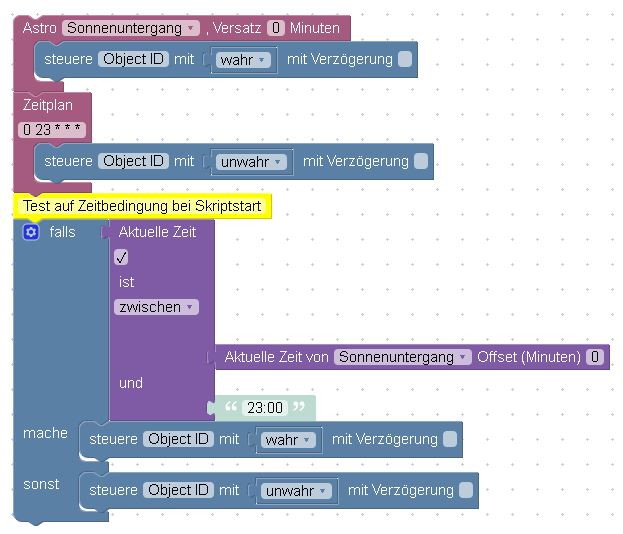

        Nein. Vorschlag:
          Dice19 last edited by
          Brauch ich das komplett oder nur einen der beiden Teile?
            Die beiden Trigger (Astro / Zeitplan) benötigst Du auf jeden Fall. Der untere Teil, der nur bei Skriptstart ausgeführt wird, ist nicht unbedingt nötig. Dann muss man allerdings beim ersten Mal bis zu einem der Zeitpunkte warten, damit das Licht an bzw. aus geht.
              Ok, hab den oberen Teil nachgebaut und das Licht selbst eingeschaltet.
              Mal sehen ob es von alleine ausgeht nachher.
