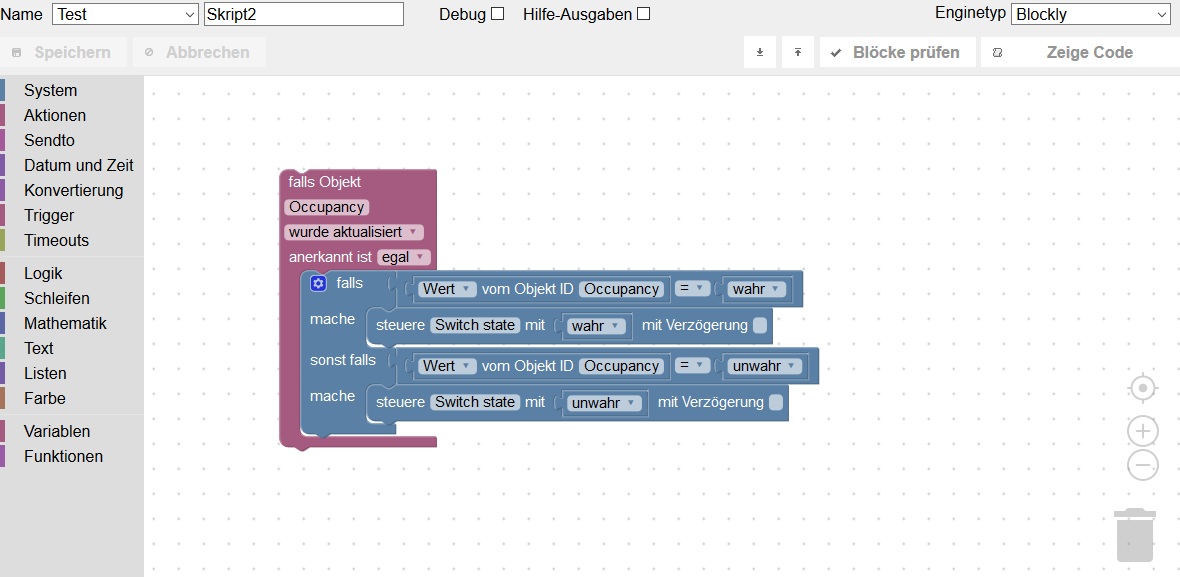

      ich versuche gerade meinen Bewegungsmelder von Xiaomi zu programmieren.
      Der soll nur wenn es Nacht ist, also nach Sonnenuntergang und Bewegung erkannt wurde, einen Schalter aktivieren für Licht.
      Wie muss da jetzt diese Astro-Funktion integriert werden?
      gruss
      mark

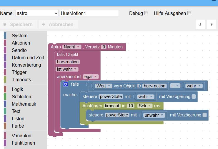

            paul53 last edited by
            @smarti2020:
            wie sähe das denn in Blockly aus? `
            value ist eine vordefinierte Variable, die den Wert des Trigger-Datenpunktes (Occupancy) enthält.
            Export:
            <xml xmlns="http://www.w3.org/1999/xhtml"><block type="comment" id="bvX-;)m{?xhk.Mzn}KG=" x="-537" y="138"><field name="COMMENT">Occupancy</field>
            <next><block type="on" id="=dU?PZCpnq:.HlErk(tk"><field name="OID">Object ID</field>
                <statement name="STATEMENT"><block type="controls_if" id="puNS`n5EB)f7}r0cwG/b"><value name="IF0"><block type="time_compare_ex" id="7z,uid+-*v2nj6[ZV!Z~" inline="false"><mutation end_time="true" actual_time="true"></mutation>
                        <field name="OPTION">not between</field>
                        <value name="START_TIME"><shadow type="text" id="m9Ancls9lkmRVYC}X#N:"><field name="TEXT">12:00</field></shadow>
                          <block type="time_astro" id="zGYD{VLC[BSl),;1b}Y="><field name="TYPE">sunrise</field>
                            <field name="OFFSET">0</field></block></value>
                        <value name="END_TIME"><shadow type="text" id="f=c[*|JL#]2kT0V7=l6~"><field name="TEXT">18:00</field></shadow>
                          <block type="time_astro" id="](+1g5[/zF8nV-(fief#"><field name="TYPE">sunset</field>
                            <field name="OFFSET">0</field></block></value></block></value>
                    <statement name="DO0"><block type="comment" id="-JM(COYD9}1i;]c}/m#u"><field name="COMMENT">Switch state</field>
                        <next><block type="control" id="@Os1K2~LL|d)LY.?._`w"><mutation delay_input="false"></mutation>
                            <value name="VALUE"><block type="variables_get" id="^T^dJ3ZU)Q|ypTVm3.k_"><field name="VAR">value</field></block></value></block></next></block></statement></block></statement></block></next></block></xml>

                muschu72 last edited by
                hallo ich bräuchte mal hilfe vieleicht wäre jemand so freundlich ,
                und zwar möchte ich mit meinen Hue motion sensor das Badlicht nachts steuern .
                Leider funktioniert nichts wenn ich die Astro funktion benutze das script habe ich hinzugefügt bekomme auch alles angezeigt .
                Ich wollte gerne das die Lampe( Sonoff Touch)mit astro in der Nacht angeht und 5Minuten anbleibt und der Hue Motion sensor nicht ein paar Minuten brauch bis er wieder reagiert wenn das machbar ist .hab mal ein Bild angehängt was mach ich da falsch? Danke schonmal
                  Du hast einen Trigger im Trigger! Das geht nicht!
                  Der äußere Trigger (Astro) muss weg. Dafür muss in den anderen Trigger ein "falls" Nacht oder so ähnlich!
                  Enrico
                    J Riemann last edited by
                    @muschu72:
                    Ich wollte gerne das die Lampe( Sonoff Touch)mit astro in der Nacht angeht und 5Minuten anbleibt und der Hue Motion sensor nicht ein paar Minuten brauch bis er wieder reagiert `
                    Definiere bitte mal etwas genauer was wann passieren soll?
                    Soll die Lampe über Astro eingeschaltet werden?
                    Oder soll die Lampe über den BWM geschaltet werden, aber nur wenn Astro Nacht?
                    Sonstige Besonderheiten?
                      Hi
                      erstmal danke das mit den 2 Triggern hab ich verstanden .
                      @Jörg
                      ich wollte das die Lampe im Badezimmer angeht wenn der BWM reagiert( BMW habe ich mit node hinbekommen )sprich sonoff soll dan angesprochen werden vom BWM ,das geht ja auch so nur wenn ich die Zeiten über Astro steuer funktionierte nichts.Habe es jetzt über Zeitsteuerung gemacht das er zwischen 17 und 6 Uhr reagiert funzt auch is ja aber zu leicht 😄 grins. aber ich kann ja noch lernen.
                      Mittlerweile funktioniert auch die Astro Steuerung mit ner Steckdose getestet fehler war im script da stand bei Astrotag false,heut mittag war komischerweise true und siehe da ging obwohl jetzt wieder false steht nur weis ich nicht warum das ständig wechselt.
                      aber ganz großes lob an das Forum das mann hier super geholfen bekommt.
                        Astrotag ist auf true zwischen Sonnenaufgang und Sonnenuntergang anders herum ist der DP auf false.
                        Enrico
                          Aha danke
                          Gruß Majo
