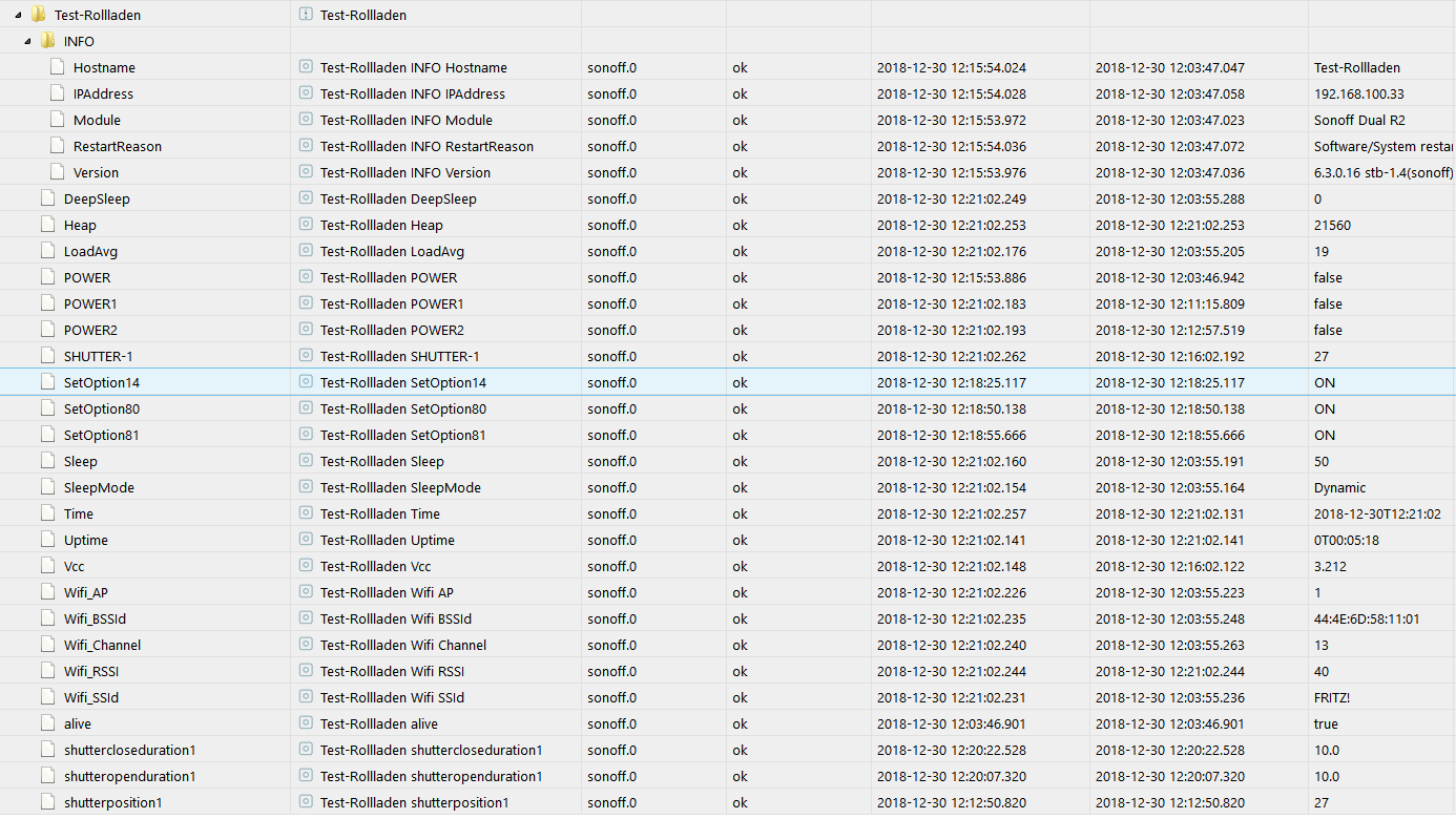

                                So sieht das dann aus:
                                http://forum.creationx.de/index.php?att … board-png/
                                Shutterposition ist der DP für die Vorgabe in %
                                Lies mal was da noch alles gemacht werden muss auf der Github Seite von StefanBode. Da müssen noch ein paar Optionen gesetzt sein, damit das auch so aussieht und läuft.

                                      Jan1 last edited by
                                      So sieht das dann im IOBroker aus und ich habe gesehen, dass da doch die aktuelle Position mit drin steht. Shutter-1 ist die aktuelle Position wenn nicht über die Vorgabe im DP Shutterposition1 die % vorgewählt werden.
                                      Ein Haken hat das ganze doch noch, der DP "Shutter-1" aktualisiert sich erst, wenn der Sonoff neu startet. Da muss man mal klären, wie man das ohne Neustart auf die Reihe bekommt. Wenn das auch passt, hat man eine Tasmota die ganz ohne Script ein Rollladen steuert und man egal wie gesteuert wird die aktuelle Position ab fragen kann 😄

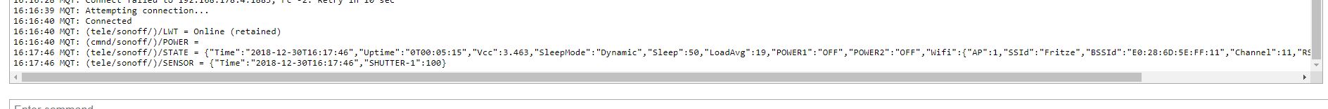

                                            mabraun last edited by
                                            Nach wie vor keine Objekte 😞
                                            Der Sonoff sendet aber wohl korrekt, oder?
