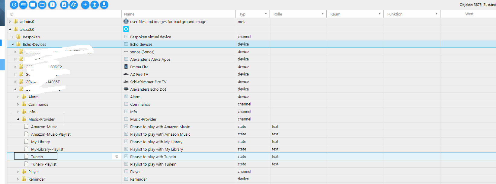

            Alex975 last edited by
            trag mal über blocky bei allen 3 dots in den datenpunkt
            alexa2.0.Echo-Devices.xxxxxxx.Music-Provider.TuneIn
            den namen des radiosenders ein..
              Shakall last edited by
              beim Player ?
                      Ok das habe ich nur was soll ich jetzt im Blockly schreiben 😞
                      ![](</s><URL url=)http://i65.tinypic.com/5byd5k.jpg" />
                        steuere wert und setzte ihn auf "Name des Radiosenders"

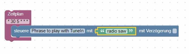

                            hier mal ganz simpel: jeden morgen um 05:30 wird der sender Radio Saw gestartet
                              Funktioniert nicht…..egal
