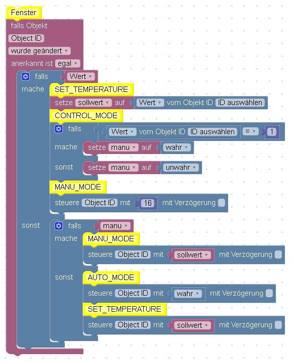

                paul53 last edited by
                @Schlenz:
                wenn ich den Lowering Mode bei Fensteröffnung auf true setzen lasse, habe ich die Absenkung…ich bekomme sie aber nicht wieder auf die Ausgangstemperatur... `
                Der LOWERING_MODE bleibt bis zum nächsten Schaltpunkt bestehen. Ich würde die Absenkung mit dem MANU_MODE machen, etwa so

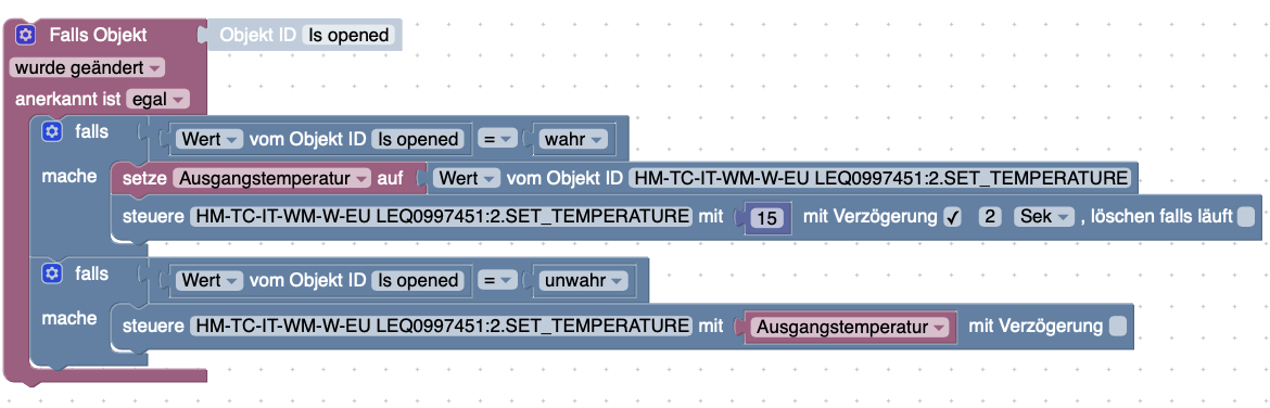

                    Schlenz last edited by
                    Hallo Leute,
                    hallo Paul53,
                    also ich habe es dank deiner Hilfe hinbekommen. Deinen Vorschlag habe ich etwas abgewandelt bzw. vereinfacht und die Sache funktioniert wie es soll. Ich habe die Set Temperature bei Fensteröffnung als Variable abgegriffen (wie in deinem Vorschlag) und die Absenkung dieser durch die Fensteröffnung auf einen festen Wert verzögert. Bei Fensterschließung den Wert der Variable wieder gesetzt:
                    Ob nun der Manu Mode oder die Automatik aktiv war ist dann da egal. Nochmals vielen Dank für den Denkanstoß.
                    Beste Grüße,
                    Schlenz
