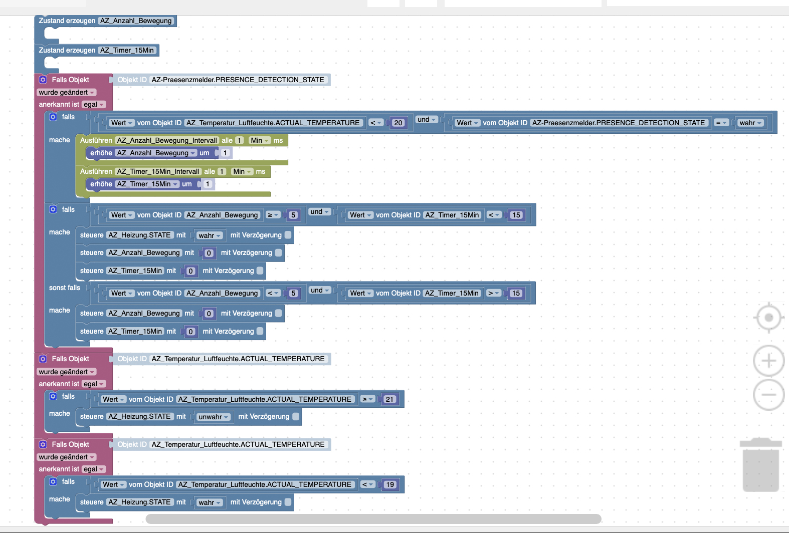

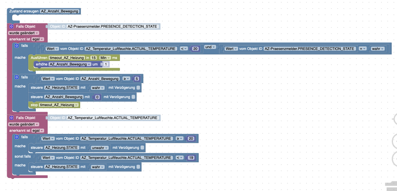

      Mein Skript sieht aktuell so aus:
      Hier noch das Skript:

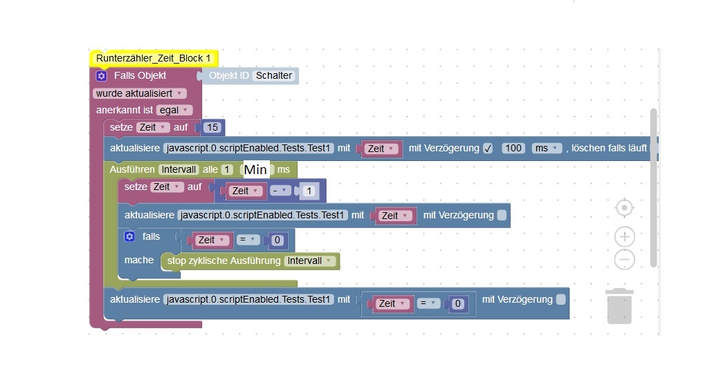

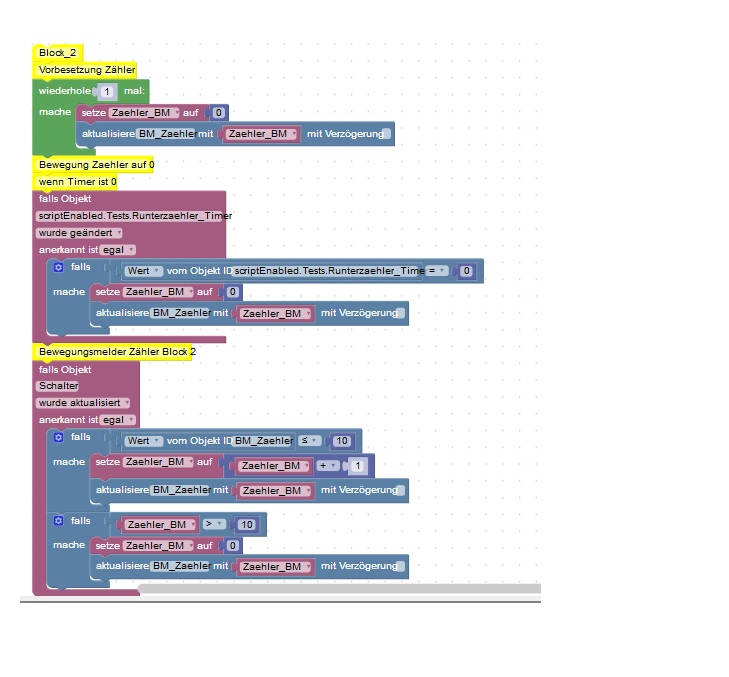

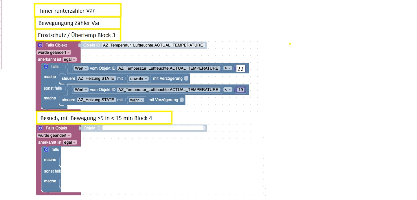

              • Ralla66
                Ralla66 Most Active last edited by
                Würde da mit Blöcke arbeiten, macht das am Anfang auch übersichtlicher.
                Zur Fehlersuche sowie so besser, zumindest für Beginner wie ich das bin. :mrgreen:

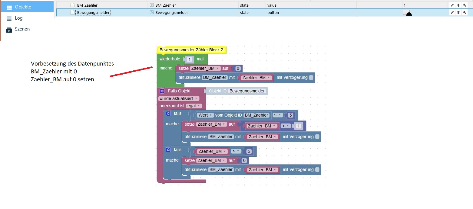

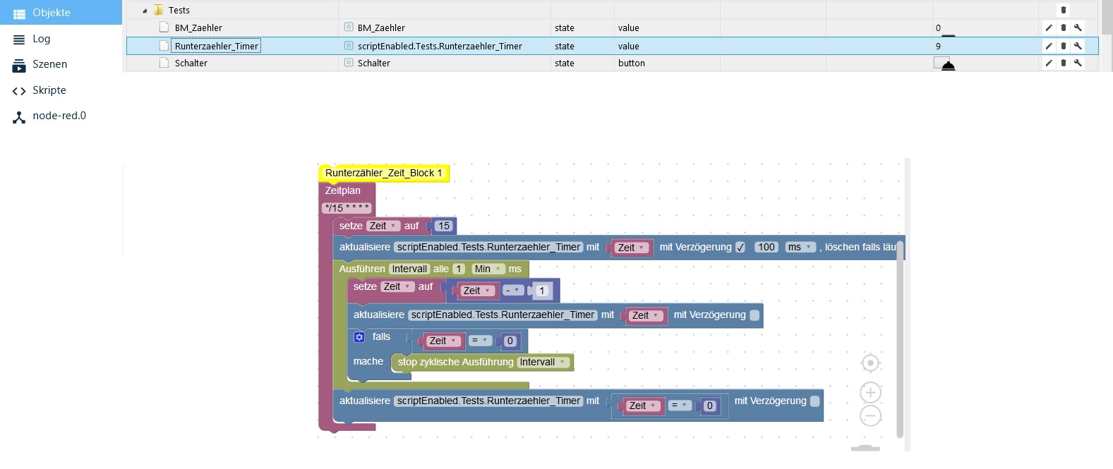

                Block 1 Var Timer für die 15 min / Runterzähler
                Block 2 Var Bewegungsmelder
                Block 3 Frostschutz / Übertemperatur, ohne Bewegung ( kleiner als Bewegung )

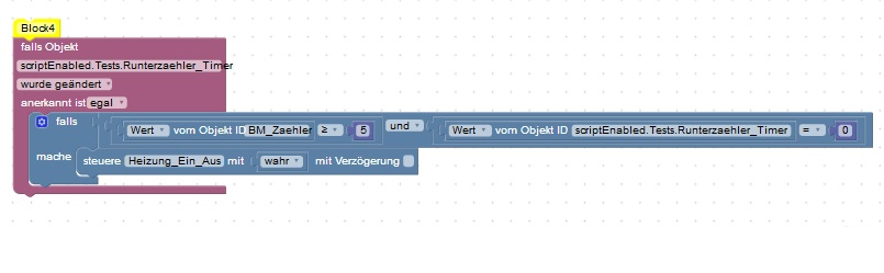

                Block 4 Besuch, mit Bewegung >5 in < 15 min
                Beispiel Bild anbei
                Gruß Ralf

                  • Ralla66
                    Hallo Stefan,
                    den Runterzähler 15 min kannst du alle 15 min mit einem Zeitplan triggern.
                    In Block 4 sagst du dann:
                    Wenn der Runterzähler ist 0 und Bewegung > 5 dann mache ….
                    Probiere es mal :mrgreen:
                    Ralf
                    • Ralla66

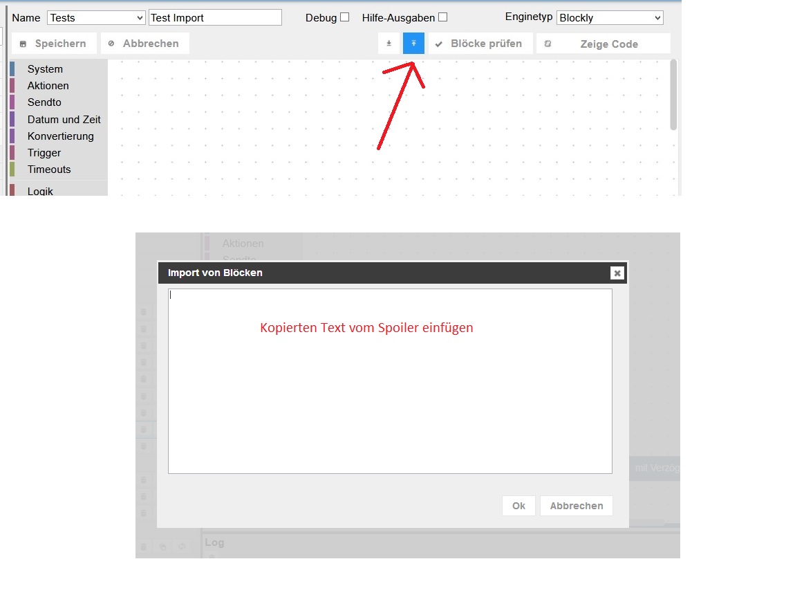

                      Hier mal der gesamte Code.
                      Läuft bei mir. :mrgreen:
                      Versuche den mal in einem Blockly Script zu importieren.

                      ! <field name="CONDITION">any</field>
                      ! <statement name="STATEMENT"><block type="controls_if" id="=i|78xKgAgO:j/o^-3{1"><value name="IF0"><block type="logic_compare" id="dUFYspniIZ!]7=2XD(|d"><field name="OP">LTE</field>
                      ! <value name="A"><block type="get_value" id="IW:IlRVZ.@3PI9[?p-6
                      "><field name="ATTR">val</field>
                      ! <field name="OID">javascript.0.scriptEnabled.Tests.BM_Zaehler</field></block></value>
                      ! <value name="B"><block type="math_number" id="7t!,.3OD+Q[32E[o;Br"><field name="NUM">10</field></block></value></block></value>
                      ! <statement name="DO0"><block type="variables_set" id="xKm_V.J4azd~TcN3Z5{6"><field name="VAR">Zaehler_BM</field>
                      ! <value name="VALUE"><block type="math_arithmetic" id="e}O=,J)i5tC;=(gM[Jdt"><field name="OP">ADD</field>
                      ! <value name="A"><shadow type="math_number" id="L.Z.vRirc:?zWjvW!!ZF"><field name="NUM">1</field></shadow>
                      ! <block type="variables_get" id="Qj;%AdH2Pg2W1-X6I;
                      ."><field name="VAR">Zaehler_BM</field></block></value>
                      ! <value name="B"><shadow type="math_number" id="Y0VIcVxty2W^IEqOYNok"><field name="NUM">1</field></shadow></value></block></value>
                      ! <next><block type="update" id="f0Tz2avmGQG%lWtchI?"><mutation delay_input="false"></mutation> ! <field name="OID">javascript.0.scriptEnabled.Tests.BM_Zaehler</field> ! <field name="WITH_DELAY">FALSE</field> ! <value name="VALUE"><block type="variables_get" id="=Emr(JtRkmV;wl{.Ztmv"><field name="VAR">Zaehler_BM</field></block></value></block></next></block></statement> ! <next><block type="controls_if" id="_I{pqLZ8ny_BYDJckSz^"><value name="IF0"><block type="logic_compare" id="lnq5l6ebH+p=m@yy(_lE"><field name="OP">GT</field> ! <value name="A"><block type="variables_get" id="[Wf!};Uj0hR477vI,V1;"><field name="VAR">Zaehler_BM</field></block></value> ! <value name="B"><block type="math_number" id="RMX/=+{f9F89-kNje:e7"><field name="NUM">10</field></block></value></block></value> ! <statement name="DO0"><block type="variables_set" id="N0=xDwJ3Y|uJp?t~Z6R"><field name="VAR">Zaehler_BM</field>
                      ! <value name="VALUE"><block type="math_number" id="B6ByJ0UW](@-O-V-AXO{"><field name="NUM">0</field></block></value>
                      ! <next><block type="update" id="4z,xfw@u;Z0HSLX%J({~"><mutation delay_input="false"></mutation>
                      ! <value name="VALUE"><block type="variables_get" id="zVG?d:td3MqF+y0]#~s`"><field name="VAR">Zaehler_BM</field></block></value></block></next></block></statement></block></next></block></statement>
                      ! <next><block type="comment" id="xTDP/5Ejigu!l.z%;jhv"><field name="COMMENT">Block_3</field>
                      ! <next><block type="comment" id="VzlQV8P!trYv]1|@94q"><field name="COMMENT">Block_4</field>
                      ! <next><block type="on" id="Eu
                      Y?v[RJD|=!4sY-Y|X"><field name="OID">javascript.0.scriptEnabled.Tests.Runterzaehler_Timer</field>
                      ! <field name="CONDITION">ne</field>
                      ! <statement name="STATEMENT"><block type="controls_if" id="?jc6j^qmd2s4^L^uhm7u"><value name="IF0"><block type="logic_operation" id="_hn;tI7b8q?Dt@e3JhOw"><field name="OP">AND</field>
                      ! <value name="A"><block type="logic_compare" id="xga?iio@z+sbLcFS,Lqz"><field name="OP">GTE</field>
                      ! <value name="A"><block type="get_value" id="EkK[)9]T%H7=.7g]x-V*"><field name="ATTR">val</field>
                      ! <value name="B"><block type="math_number" id="9w@_9uMs!HX|=c:ul(sY"><field name="NUM">5</field></block></value></block></value>
                      ! <value name="B"><block type="logic_compare" id="t,4o81k+?g+AQ!O}l}X@"><field name="OP">EQ</field>
                      ! <value name="A"><block type="get_value" id="JtUN0E_100+dfIsX2=g["><field name="ATTR">val</field>
                      ! <field name="OID">javascript.0.scriptEnabled.Tests.Runterzaehler_Timer</field></block></value>
                      ! <value name="B"><block type="math_number" id="}(r6v[K]7oJl#.b?FPiF"><field name="NUM">0</field></block></value></block></value></block></value>
                      ! <statement name="DO0"><block type="control" id=")m6%YD:8LcPmvJ,}jh7f"><mutation delay_input="false"></mutation>
                      ! <field name="OID">broadlink2.0.RM:Broadlink-RMPROPLUS-8a-60-33.L.StehlampeAus</field>
                      ! <value name="VALUE"><block type="logic_boolean" id="PZ7o8CJb^/i)Id}1:TY~"><field name="BOOL">TRUE</field></block></value></block></statement></block></statement></block></next></block></next></block></next></block></next></block></next></block></next></block></next></block></next></block></next></block></next></block></next></block></next></block></next></block></next></block></next></block></xml>

                        Nachteil dieser Lösung ist dass wenn der Skript jm 0, 15, 30 und 45' läuft Bewegungen um 10,14, 17, 19 und 21' nicht als 5 Bewegungen erkannt werden. Entweder man schreibt jede Bewegung mit Uhrzeit mit oder macht sowas wie weiter oben von mir beschrieben oder lebt mit der Einschränkung.
                          Stefan1984 last edited by
                          ich habe das Skript jetzt so gebaut. Konnte es aber noch nicht testen. Kann das so funktionieren? (Kommentare fehlen noch)
                          <xml xmlns="http://www.w3.org/1999/xhtml"><block type="create" id=":zg-)_EIq?4wI^ar^xX!" x="38" y="12"><field name="NAME">AZ_Anzahl_Bewegung</field>
                          <next><block type="create" id="CFxy|i:Z`!b;-*fc3x?T"><field name="NAME">AZ_Timer_15Min</field>
                          <next><block type="on_ext" id="i:tQ/iJ#.SLVro0jNI~S"><mutation items="1"></mutation>
                                  <value name="OID0"><shadow type="field_oid" id=";/!P|B1JE-hF_QZMFBTz"><field name="oid">hm-rpc.2.000C18A98B9342.1.PRESENCE_DETECTION_STATE</field></shadow></value>
                                  <statement name="STATEMENT"><block type="controls_if" id="L(x|T4qvmH86E6_:1mh+"><value name="IF0"><block type="logic_operation" id="=dOVAQzBHNb(DH-[q=pl"><field name="OP">AND</field>
                                          <value name="A"><block type="logic_compare" id="W.KmU1UkXl;z|N64}Eo^"><field name="OP">LT</field>
                                              <value name="A"><block type="get_value" id="*ilW)e`F+WvYDX9f=SnP"><field name="ATTR">val</field>
                                                  <field name="OID">hm-rpc.2.000E98A99D9E32.1.ACTUAL_TEMPERATURE</field></block></value>
                                              <value name="B"><block type="math_number" id="6i/reE..}C^J*hd=.m@0"><field name="NUM">20</field></block></value></block></value>
                                          <value name="B"><block type="logic_compare" id="c.VMK;VA8?YrMLjzMC:G"><field name="OP">EQ</field>
                                              <value name="A"><block type="get_value" id="`-V}t|1fgfx%9`q[9Vvy"><field name="ATTR">val</field>
                                                  <field name="OID">hm-rpc.2.000C18A98B9342.1.PRESENCE_DETECTION_STATE</field></block></value>
                                              <value name="B"><block type="logic_boolean" id="~_hJbLLcT6[?kiyNiKxX"><field name="BOOL">TRUE</field></block></value></block></value></block></value>
                                      <statement name="DO0"><block type="timeouts_setinterval" id="@3FnQiMM:!-YI^+OfzEU"><field name="NAME">AZ_Anzahl_Bewegung_Intervall</field>
                                          <field name="INTERVAL">1</field>
                                          <statement name="STATEMENT"><block type="math_change" id="Yn+*#.#au+moI+M9j=7A"><field name="VAR">AZ_Anzahl_Bewegung</field>
                                              <value name="DELTA"><shadow type="math_number" id="Sd-icO]K}ThE:;uf4?:5"><field name="NUM">1</field></shadow></value></block></statement>
                                          <next><block type="timeouts_setinterval" id="*0XLzl2w95E@9u}:/E{V"><field name="NAME">AZ_Timer_15Min_Intervall</field>
                                              <statement name="STATEMENT"><block type="math_change" id="*I(f-Ymq(efI}?`~!7lU"><field name="VAR">AZ_Timer_15Min</field>
                                                  <value name="DELTA"><shadow type="math_number" id="0Key~u2~3nxExQzs#URY"><field name="NUM">1</field></shadow></value></block></statement></block></next></block></statement>
                                      <next><block type="controls_if" id="E{@tupVFuStBC4XjuL7e"><mutation elseif="1"></mutation>
                                          <value name="IF0"><block type="logic_operation" id="Pw|lq]`z,!G4-a:7)u`6"><field name="OP">AND</field>
                                              <value name="A"><block type="logic_compare" id="KoSm6u|@c(xg*!I7/2Q;"><field name="OP">GTE</field>
                                                  <value name="A"><block type="get_value" id="tf^uOgdgoYACzHo=Wj)~"><field name="ATTR">val</field>
                                                      <field name="OID">javascript.0.AZ_Anzahl_Bewegung</field></block></value>
                                                  <value name="B"><block type="math_number" id="}BA@-FWt!WXV1ur,aW5V"><field name="NUM">5</field></block></value></block></value>
                                              <value name="B"><block type="logic_compare" id="k~h@diPm5*iDWnfpu-%o"><field name="OP">LT</field>
                                                  <value name="A"><block type="get_value" id=".,)}Bw59qwpL(iyV5T)s"><field name="ATTR">val</field>
                                                      <field name="OID">javascript.0.AZ_Timer_15Min</field></block></value>
                                                  <value name="B"><block type="math_number" id="J|!-ZkgH6~cQef}zG`08"><field name="NUM">15</field></block></value></block></value></block></value>
                                          <statement name="DO0"><block type="control" id="D%g9su{rG5Mf[=[j^(KF"><mutation delay_input="false"></mutation>
                                              <field name="OID">hm-rpc.0.OEQ1140439.2.STATE</field>
                                              <value name="VALUE"><block type="logic_boolean" id="vhsB!r:,v5*rq%Bf(V1w"><field name="BOOL">TRUE</field></block></value>
                                              <next><block type="control" id="^@#PQp]eZ`ilrjdPMrZx"><mutation delay_input="false"></mutation>
                                                  <value name="VALUE"><block type="math_number" id="w%MJ7B+sO6.vxX3O)*mL"><field name="NUM">0</field></block></value>
                                                  <next><block type="control" id="X8y36}}+p}-oV4QF3zSj"><mutation delay_input="false"></mutation>
                                                      <value name="VALUE"><block type="math_number" id="o|T.*_=]m5pSsie)xRkE"><field name="NUM">0</field></block></value></block></next></block></next></block></statement>
                                          <value name="IF1"><block type="logic_operation" id="77dV5wje+#fP.~JH{GI|"><field name="OP">AND</field>
                                              <value name="A"><block type="logic_compare" id="?(FH)^J/b?1%?{+ai*BS"><field name="OP">LT</field>
                                                  <value name="A"><block type="get_value" id="+Urg1|7oxkH-`7O4ZxT8"><field name="ATTR">val</field>
                                                  <value name="B"><block type="math_number" id="nB}Z4ikkqagZo0JQavL!"><field name="NUM">5</field></block></value></block></value>
                                              <value name="B"><block type="logic_compare" id="QlO/@_hJEx^WY9cbSi7M"><field name="OP">GT</field>
                                                  <value name="A"><block type="get_value" id="xJ{78z)3?gxU=19;BI+M"><field name="ATTR">val</field>
                                                  <value name="B"><block type="math_number" id="*K|wTjXdGc(H1_d!)yQO"><field name="NUM">15</field></block></value></block></value></block></value>
                                          <statement name="DO1"><block type="control" id="DItJ{^4r3#L+;(9G54[]"><mutation delay_input="false"></mutation>
                                              <value name="VALUE"><block type="math_number" id="y}.|I*hoL1dYs}@[X_)i"><field name="NUM">0</field></block></value>
                                              <next><block type="control" id="n%rm*taT*5Oo)ms3jq9?"><mutation delay_input="false"></mutation>
                                                  <value name="VALUE"><block type="math_number" id="~ZowvHkH_jH%w0#*=|Q3"><field name="NUM">0</field></block></value></block></next></block></statement></block></next></block></statement>
                                  <next><block type="on_ext" id="K%9D@.Nwwf;x}WWqS(l1"><mutation items="1"></mutation>
                                      <value name="OID0"><shadow type="field_oid" id="o/lIUv0998Q%vk*|2cks"><field name="oid">hm-rpc.2.000E98A99D9E32.1.ACTUAL_TEMPERATURE</field></shadow></value>
                                      <statement name="STATEMENT"><block type="controls_if" id="M5:]JYt5_t]EO*ntsS8p"><value name="IF0"><block type="logic_compare" id="S74=3vIUpyY:Z}`|wCaD"><field name="OP">GTE</field>
                                              <value name="A"><block type="get_value" id="y}]ghcF?0fnBjenl5@KQ"><field name="ATTR">val</field>
                                              <value name="B"><block type="math_number" id="6^{tLMlRoCcoa1@n`@2)"><field name="NUM">21</field></block></value></block></value>
                                          <statement name="DO0"><block type="control" id="O@ezlo_=QVg~{v^!8kp7"><mutation delay_input="false"></mutation>
                                              <value name="VALUE"><block type="logic_boolean" id="1?W;%KpPj*]b|HpP(p#3"><field name="BOOL">FALSE</field></block></value></block></statement></block></statement>
                                      <next><block type="on_ext" id="m|)dAho,l~=F{Ly?yjc{"><mutation items="1"></mutation>
                                          <value name="OID0"><shadow type="field_oid" id="A*_/rS(IXa2d6(5GYj+B"><field name="oid">hm-rpc.2.000E98A99D9E32.1.ACTUAL_TEMPERATURE</field></shadow></value>
                                          <statement name="STATEMENT"><block type="controls_if" id="QO].n*_c9^3Is*RY#x0H"><value name="IF0"><block type="logic_compare" id="WYBGS*H1E@XI@2.E;.QU"><field name="OP">LT</field>
                                                  <value name="A"><block type="get_value" id="aiTPK+(k6v6C[+bgfSfl"><field name="ATTR">val</field>
                                                  <value name="B"><block type="math_number" id="aTsuka1E{@SJaR:1Jo{h"><field name="NUM">19</field></block></value></block></value>
                                              <statement name="DO0"><block type="control" id="Vo::4Nu+;XA8Pq0p66E;"><mutation delay_input="false"></mutation>
                                                  <value name="VALUE"><block type="logic_boolean" id="eecRUdvQ7]cw+~]2T60g"><field name="BOOL">TRUE</field></block></value></block></statement></block></statement></block></next></block></next></block></next></block></next></block></xml>
