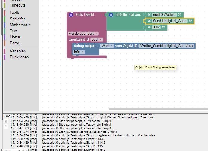

          Ich hab mal probiert, im trigger einen Objektnamen aus mehreren Textbausteinen zusammenzusetzen. Es geht so!
          Du müsstest dann noch probieren, ob da auch noch ein Wert eines objektes zwischenpasst, dass wäre dann der Wert, den du eingeben müsstest.

            Es geht mir um die Einbindung von diversen HomeMatic Aktoren. Jedes mal für 8 Rolläden die Adresse rauszusuchen (und mit Javascript/Blockly-Bug gleich zweimal pro Adresse) war mir zu müßig. 😉 Ich will ein Gerüst anlegen und dann nur noch einmal die Adresse pro Aktor eintragen müssen. Ich habe die Adresse eben oft im Trigger und im if/then/else…
            Aber Dein Ansatz hilft mir schonmal, danke dafür!
