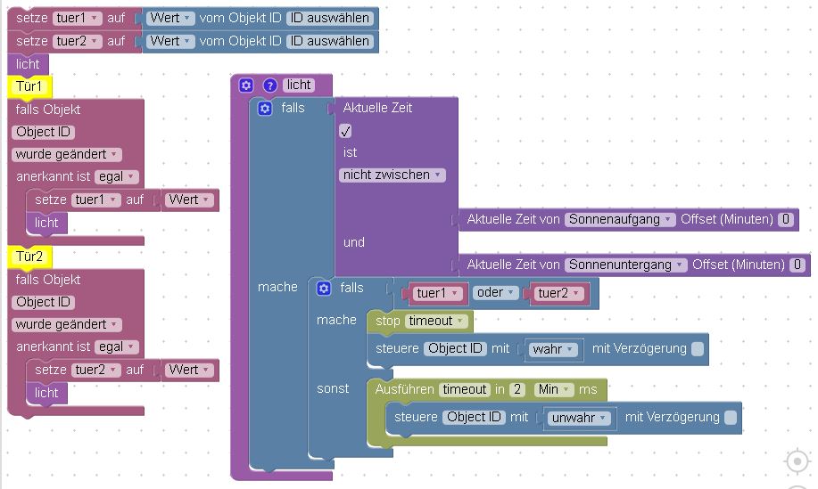

      ich versuche gerade eine Lichsteuerung für einen Durchgangsbereich zu erstellen aber stelle mich irgendwie blöd an.
      Ich habe zwei Türsensoren (aqara) und eine Lampe (Tradfri)
      Sobald eine Tür öffnet soll das Licht angehen und idealerweise mit Verzögerung ausgehen sobald die zweite Tür geschlossen wird.
      Solange eine der beiden Türen offen ist soll das Licht an bleiben
      Anbei mal mein seeehr rudimentärer Ansatz der momentan läuft, vielleicht hat jemand ne schnelle Lösung, wäre top!

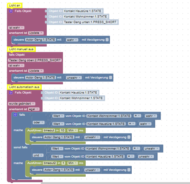

        Bei mir funktionierts so.
        Wenn eine oder beide Türen auf sind, geht das Licht automatisch nach 10 Minuten aus, wenn beide Türen geschlossen sind, dann geht das Licht bereits nach einer Minute aus.
        Theoretisch lässt sich noch ein "Stop Timeout", aber das ist mir nicht so wichtig.

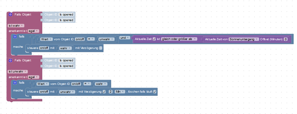

          @kaputtzich:
          Solange eine der beiden Türen offen ist soll das Licht an bleiben `
          Vorschlag:
          Wert ist eine Eigenschaft des Trigger-Datenpunktes (unter Trigger).

            Hallo paul53,
            hab den Block so nachgezimmert und funktioniert soweit wie angedacht, vielen Dank dir!
            Danke auch an TonyDom für die Idee
