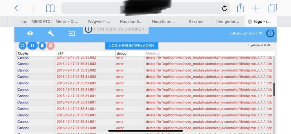

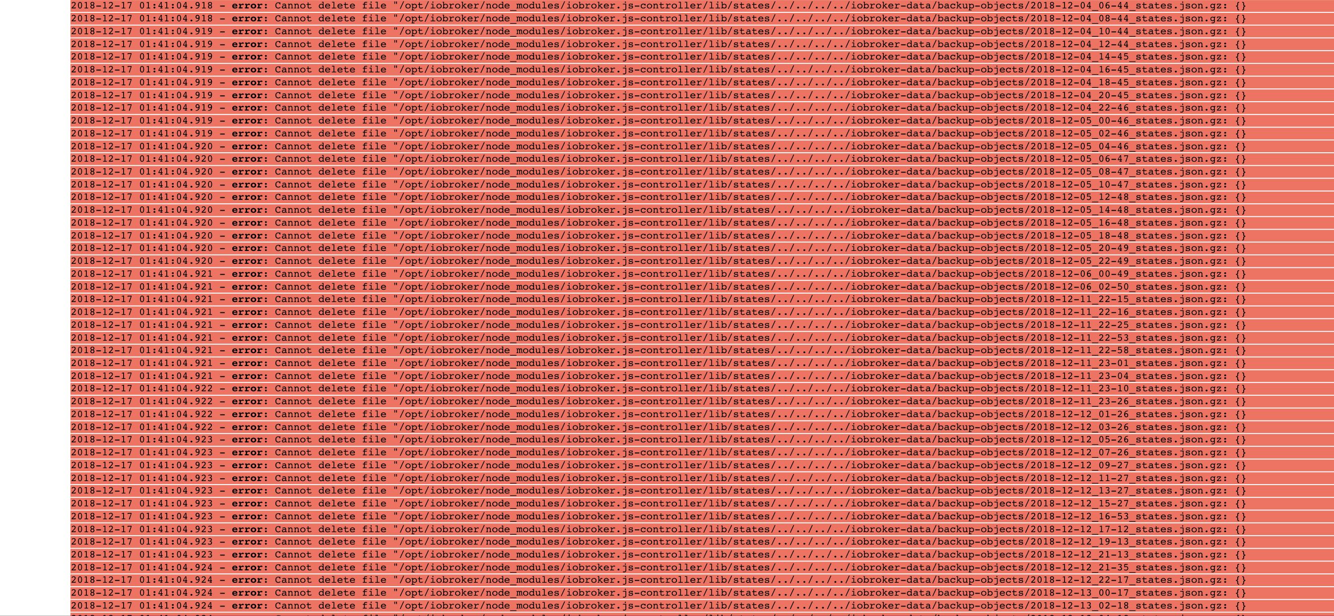

      Ich hab mal wieder ein Problem. Ich bin von RPI3 auf einen NUC umgezogen mit Proxmox. Habe beim RPI mittels Backitup Adapter ein großes Backup erzeugt und das dann beim NUC bei dem neu aufgesetzten ioBroker mittels Backitup Adapter wieder eingespielt. Aber seit dem ( schon einige Tage alt ) bekomme ich immer diese Meldung im LOG. Die Backup Datei gibt es aber nicht. Wie könnte man das lösen?
      Die Dateien sind aber in dem Ordner /opt/iobroker/iobroker-data. Und haben Chmod 777
      Was ist das für ein Ordner?
      Wie kann man das Problem lösen?
      Node -v: 10.14.1
      Nodejs -v: 10.14.1
      NPM -v: 6.4.1
