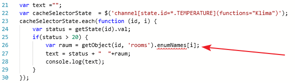

            Ich suche z.B in einem Script nach einem geöffneten Fenster.
            Also Abfrage eines States.
            Wenn ich nun diesen Objekt gefunden habe möchte ich nun wissen zu welchem Raum dieses Gerät gehört

                          Der Compiler meckert eigentlich über enumNames ? `
                          Das i der each-Schleife darf nicht für enumNames verwendet werden, denn es bezieht sich auf die im Selector ermittelten Datenpunkte. Richtig: .enumNames[0] oder besser
                          var raum = getObject(id, 'rooms').enumNames.join(', ');

                            Das ist richtig mit i als Array Index funktioniert natürlich nicht,
                            ich habe versehentlich den falschen Screenshot gepostet, wo ich rumgespielt habe.

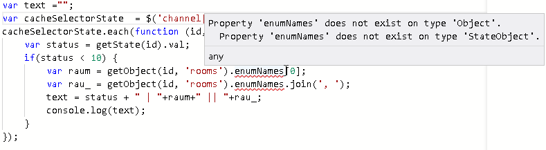

                                Was mir noch auffält, das enumNames vom Compiler unterstrichen wird, wenn ich mit der Maus darüber fahre, wird mit folgendes angezeigt
                                  paul53 last edited by
                                  @Wlad:
                                  enumNames vom Compiler unterstrichen wird, wenn ich mit der Maus darüber fahre, wird mit folgendes angezeigt `
                                  Die Objekt-Eigenschaft enumNames wird erst zur Laufzeit erzeugt. Der Parser / Compiler kann sie daher nicht kennen.
