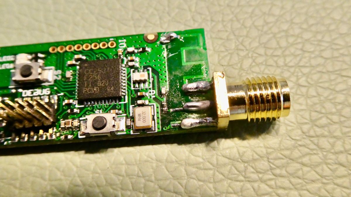

      Ich habe bei Ebay CC2531 mit einer angebauten Antenne gesehen.
      Dadurch soll die Reichweite des CC2531 Sticks erheblich verrgrössert werden.
      Hat jemand ne Skizze für den Umbau. Buchsen und Antennen habe ich noch rumliegen.
      Beste Grüsse paul

            gosund last edited by
            Schau mal hier:
            https://hackaday.io/project/163505-cc25 … ntenna-mod
            Die wohl sauberste Lösung für einen Antennenanschluß...
              paul.honka last edited by
              Hatte noch ne andere Lösung gefunden, diese ist aber bedeutend eleganter.
              Werde die Variante von gosund mal ausprobieren.
              Beste Grüsse paul

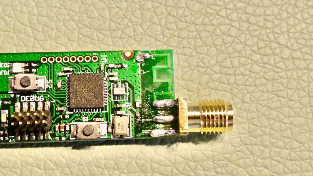

                  746_img_3030_2.jpg Hier noch ne Alternative.
                  Beste Grüsse paul

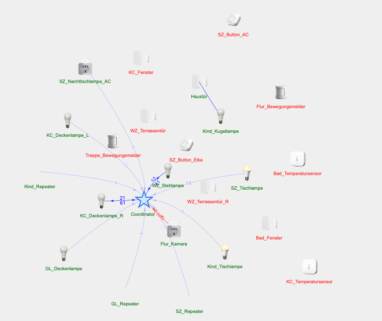

                                    Die letzte Antwort ist schon etwas her, ich frage trotzdem mal, da es zum Thema passt.
                                    Ich habe auch den Stick schon länger im Einsatz. In der Netzansicht werden auf den Pfeilen nur sehr kleine Zahlenwerte angezeigt. Auch wenn zum Koppeln die Geräte fast neben einander liegen. Z.B. Koppeln eines OSRAM Smart Plug, Entfernung vielleicht 2m maximal eine 7. Nun im verbauten Zustand immer 1-2. Habe die Antenne nach Anleitung installiert und es ist keine Änderung eingetreten. Ich hatte auch zwei Sticks bestellt. Zeigen beide das gleiche Verhalten. Die beiden Smart Plugs, die im gleichen Raum verbaut sind, haben teilweise Werte über 30. Woran kann dies noch liegen? Es lief jetzt auch 4-6 Wochen ohne Probleme, auch mit den niedrigen Werten. Nur seit einer Woche gibt es ständig Aussetzer.
                                    Jemand eine Idee dazu?
                                    Ich habe noch ein CC2530 in der Schublade liegen. Müsste da dann aber noch die Verbindung zum USB Port herstellen.

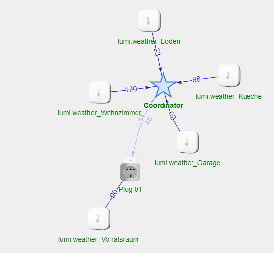

                                      steimi last edited by
                                      hier mal meine Verbindungsqualitäten mit zusätzlicher Antenne. Der weiteste ist der Boden mit 1 Stahlbetondecke und eine Holzdecke (jeweils mit Fussbodenheizung).
                                        DirkS @steimi last edited by
                                        Da bin ich meilenweit von Entfernt. Was besagen die Werte eigentlich?
                                        Ich habe die Vermutung, dass man entweder noch etwas "einstellen" muss oder dass die Sticks, die ich habe einfach nicht zu gebrauchen sind.
                                        @steimi Nicht zufällig noch ein Bild von dem Stick oder die Bezugsquelle?
                                          ein ganz normaler CC2531 von Aliexpress aus dem Store von ElectronicFans mit dem Antennenumbau von hier

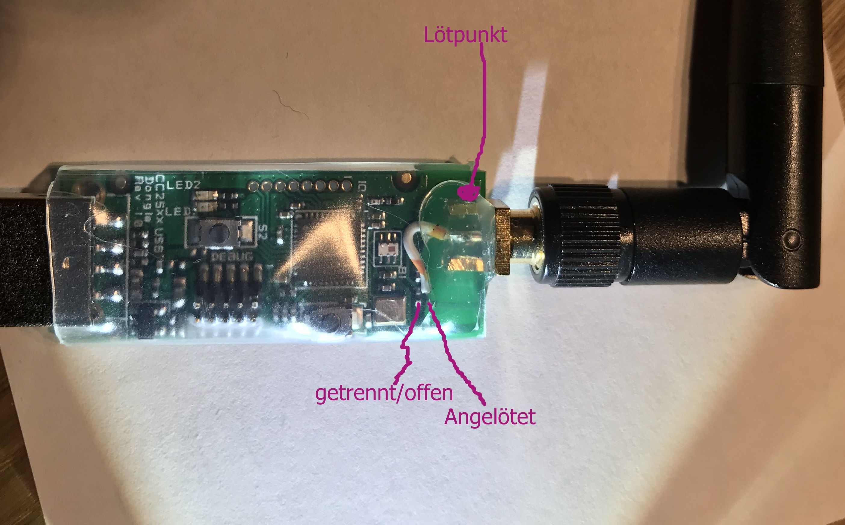

                                            DirkS last edited by
                                            Scheinbar habe ich wohl unsauber gearbeitet. Habe nun noch einmal entlötet und noch einmal die Leiterbahnen mehr freigelegt. Danach wieder die Buchse angelötet. Nun habe ich zumindest einen kleinen Zuwachs.
                                            Da ich gerade dabei war habe ich auch die CC2530 probiert. Die liefern mit der Antenne das gleiche Ergebnis.
                                            Ich frage mich, ob man per Software eventuell die Ausgangsleistung noch beeinflussen kann. Es gab dazu auch schon Posts bei zigbee2mqtt.
