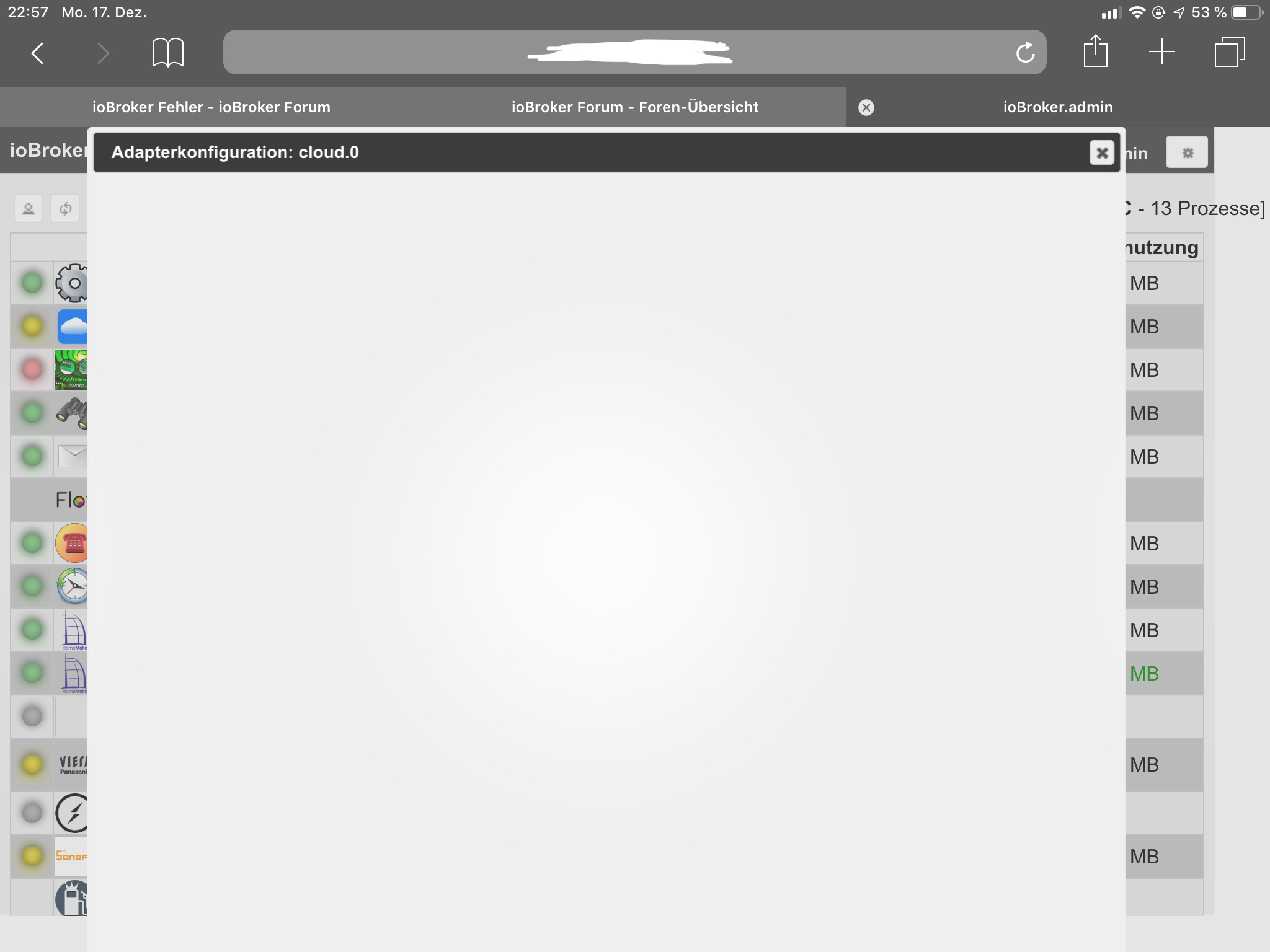

      Ich hab den Cloud Adapter installiert, um über Alexa das angeschlossenen Geräte zu steuern.
      Jedoch komme ich nicht an die Konfig. Seite, die ist immer Leer
      Hat jemand event. eine Idee wo ich nachschauen kann.
      Den Adpapter hab ich schon gelöscht / IO Broker neugestalten und wieder hinzugefügt.
      Jedoch mit gleichem Ergebniss.
      • apollon77
        apollon77 last edited by
        Ich empfehle mal ein Update von Admin auf v3 …
