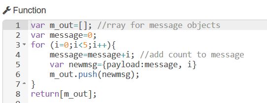

          Wie kann ich mir die Werteänderung in einer Schleife ausgeben lassen.
          Im Moment erstelle ich auf dieser Plattform https://js.do/ meine Programme. Vorteil, ich kann mir am Bildschirm sofort das Ergebnis ansehen und über die docment.write () Methode die Zwischenwerte anzeigen lassen.
          Jetzt frage ich mich schon seit Tagen, wie man so etwas in Node Red und dem Debug Node hinbekommt.
          Alle Eigenversuche sind kläglich gescheitert. Eine Möglichkeit beschreibt Steve in einem seiner unzählgen Tutorials (http://www.steves-internet-guide.com/no … functions/).
          Beispiel-Flow:
          [{"id":"3d5127fd.3db03","type":"function","z":"2b7b8fd1.2a4c68","name":"","func":"var m_out=[]; //rray for message objects\nvar message=0;\nfor (i=0;i<5;i++){\n message=message+i; //add count to message\n var newmsg={payload:message, i}\n m_out.push(newmsg);\n}\nreturn[m_out];\n","outputs":1,"noerr":0,"x":360,"y":1000,"wires":[["dab0af1f.5344c8"]]},{"id":"59f7ba79.67264c","type":"inject","z":"2b7b8fd1.2a4c68","name":"","topic":"","payload":"","payloadType":"date","repeat":"","crontab":"","once":false,"onceDelay":0.1,"x":120,"y":1000,"wires":[["3d5127fd.3db03"]]},{"id":"dab0af1f.5344c8","type":"debug","z":"2b7b8fd1.2a4c68","name":"","active":true,"tosidebar":true,"console":false,"tostatus":false,"complete":"true","x":510,"y":1000,"wires":[]}]
          Die Möglichkeit funktioniert zwar, ist aber in der Handhabung nicht gerade eine schlanke Lösung. Und was es mit dem node.send () so auf sich hat erschließt sich mir auch nicht so wirklich. Was sendet diese Möglichkeit wann wohin. Das User Guide von nodered.org [https://nodered.org/docs/writing-functions](https://nodered.org/docs/writing-functions) ist ja nicht schlecht, nur manchmal wäre so ein kleines Beispiel schon sehr hilfreich.
          Ich hoffe ihr (insbesondere rewenode) versteht mein Anliegen und habt eine Lösung für mich. :mrgreen:

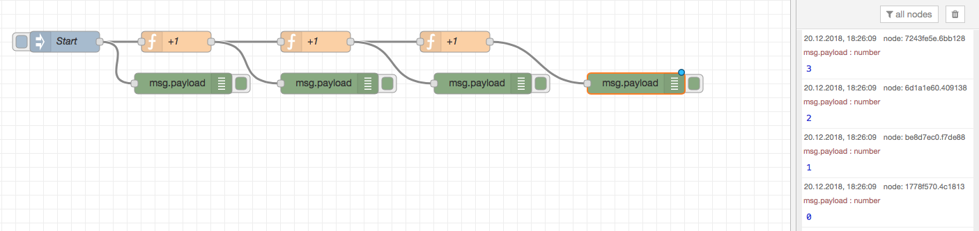

            Variante 1:
            An der gewünschten Stelle einen Debug-Node hängen:
            Vorteil:
            Man kann den debug-nodes eigene Namen geben und/oder neuerdings den node-status aktivieren und erhöht so die Übersichtlichkeit im Debug-Panel
            Nachteil:
            Man benötigt pro debug-msg einen debug-node. Da kann der flow schnell absaufen.

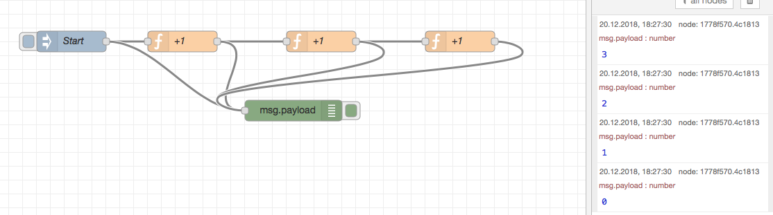

            Variante 2:
            Man macht sich die Tatsache zu Nutze, dann innerhalb eines Flows NIEMALS Messages GLEICHZEITIG eintreffen können.
            Daraus folgt, das man eigentlich nur einen debug-node braucht, an den man alle zu debuggenden Ausgänge pappen kann.
            Vorteil:
            Man braucht nur einen debug-node.
            Nachteil:
            Man kann im Debug-Panel nicht mehr ohne Weiteres sehen, wo der debug-wert herkommt.
