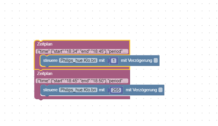

                  Sodale, ich nochmal.
                  Ich habe jetzt einen Funkschalter für das Licht. An und aus Ohne Zeitplan klappt auch, aber beim Zeitplan klappt nichts….
                  Blockly in JS:

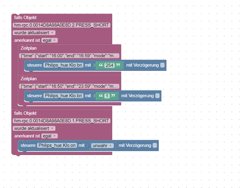

                  Blockly als Screen:
                  Wo liegt der Denkfehler bzw was muss ich ändern? Das Licht schaltet elendig verzögert ein. Allerdings mit der gewünschten helligkeit. Nur die ca 1 Minute verzögerung beim Einschalten stört
                    Was willst du denn erreichen?
                    Du hast da Triggerbausteine innerhalb von Triggerbausteinen - das klappt nicht.
                    Wenn dann müsstest du innerhalb der roten Trigger (oberste Ebene) blaue Logikbausteine setzen.
                    Rainer

                          Genau da liegt ja das Problem, bzw. meine Frage. Wie muss ich das ändern das es funktioniert. Ich teste grad nebenher noch mal.
                          • Beliar_666
                            Beliar_666 last edited by
                            Wie ersetze ich den äusseren Trigger durch nen Logikbaustein? Ich benötige ja die Abfrage auf aktualisierung, da ein Taster nur true als State hat.
                              @Beliar_666:
                              Wie ersetze ich den äusseren Trigger durch nen Logikbaustein? Ich benötige ja die Abfrage auf aktualisierung, da ein Taster nur true als State hat. `
                              Der äußere Trigger muss bleiben - genau aus dem Grund.
                              Aber die darin verschachtelten müssen Logikbausteine sein.
                              Rainer

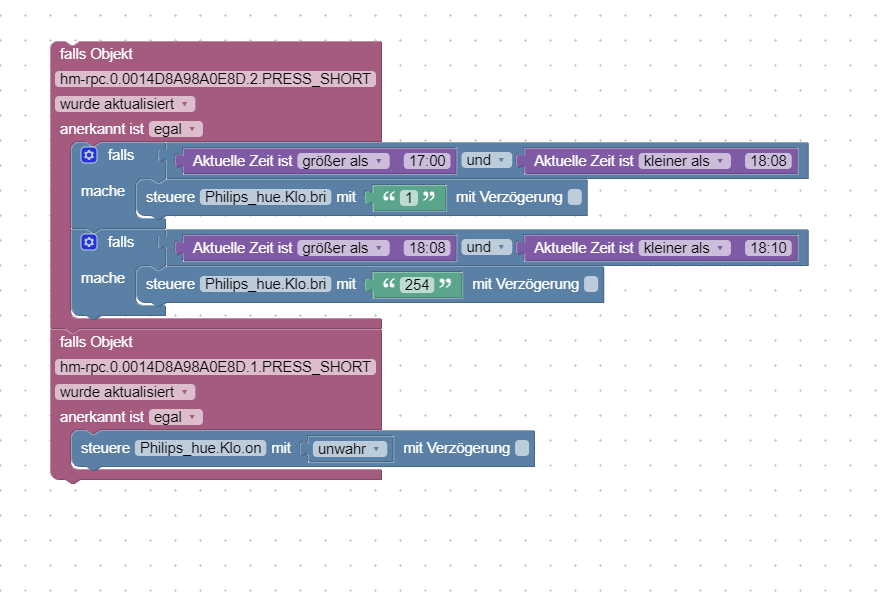

                                HM.
                                Ich glaub ich hab es jetzt, zumindest hat jetzt mal der erste Test so geklappt:
