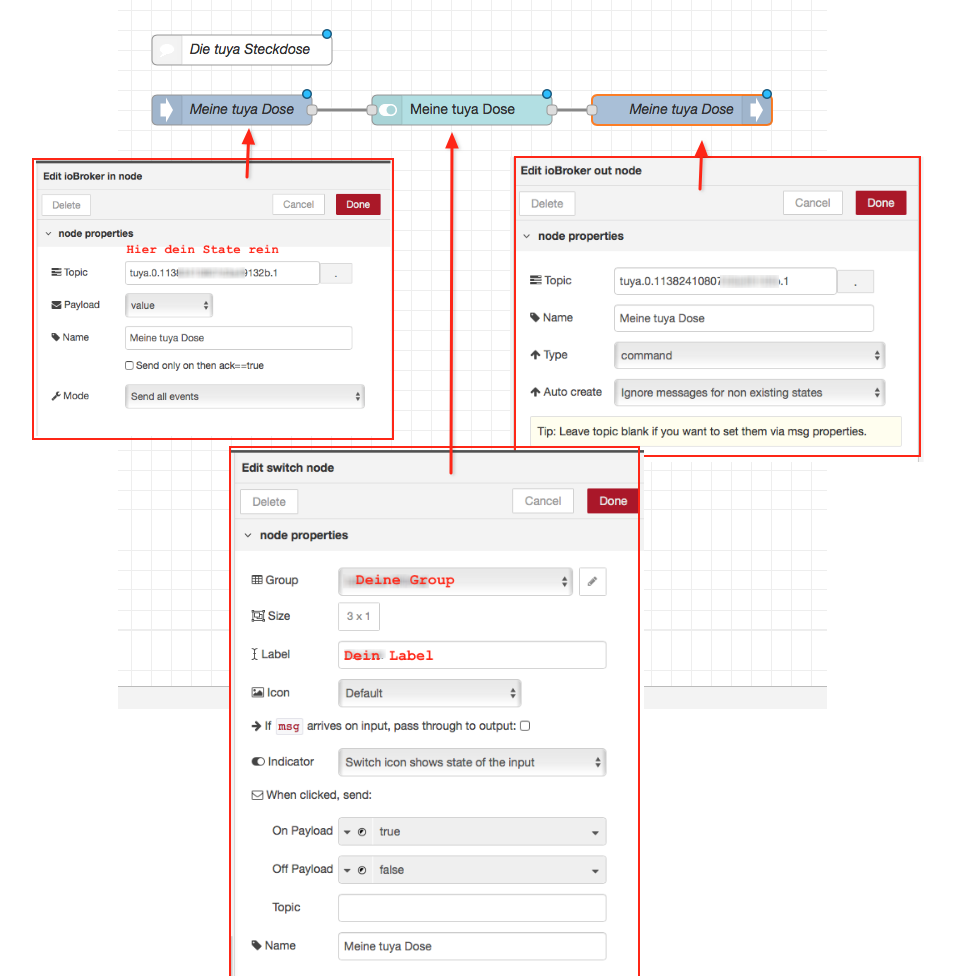

                Ok, habe kapiert.
                Das sollte nun ganz einfach sein. Du brauchst den iobroker-in-node, den dashboard-switch-node und den iobroker-out-node
                Läuft bei mir genauso.

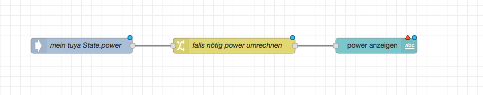

                    rewenode last edited by
                    Klar doch. Vorausgesetzt du hast einen power state deiner Steckdose im tuya-Adapter.
                    Dann geht das wie folgt:
                    ioBroker-in (tuya.0.xxxxx.power) -> change-node payload bei bedarf in deine Anzeige-einheit konvertieren -> dashboard-text-node zum anzeigen

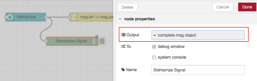

                        Häng doch mal einen Debug-node an den iobroker-in-Node und poste mal wie das Objekt aussieht was das ausgeben wird.
                        • Z
                            Oh weh 😉 Wenn du dir da mal nicht zuviel zumutest. Na, wer A sagt…
                            Also, wenn dein power-state Daten produziert, sollten die über den debug-node (1) im debug-panel (2) auflaufen (3). natürlich nur, wenn sich Daten ändern.
                            Falls da Daten einlaufen, kann man sie auch darstellen.

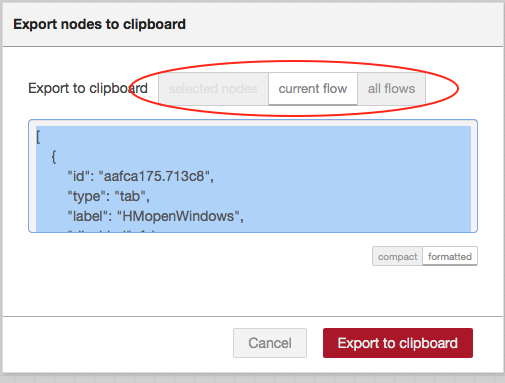

                                        Da hast du nur ein Kommentar-node gepostete. Das passiert leicht, wenn man beim Export aus "Selected Nodes" stehen hat und nur ein Node markiert ist. Ist mir auch schon öfter passiert.
                                        Entweder noch mal vergewissern, dass man ALLE gewünschten Nodes markiert hat, bevor man exportiert, oder den ganzen flow exportieren,
                                        Exportiere noch mal ganzen flow.

                                          ! "id": "8bd0bbda.d50458",
                                          ! "type": "tab",
                                          ! "label": "Tuya Steckdosen",
                                          ! "disabled": false,
                                          ! "info": ""
                                          ! "id": "743fe240.fd441c",
                                          ! "type": "ioBroker in",
                                          ! "z": "8bd0bbda.d50458",
                                          ! "name": "Terrarium",
                                          ! "topic": "tuya.0.18122702600194bfdf46.1",
                                          ! "payloadType": "value",
                                          ! "onlyack": "",
                                          ! "func": "all",
                                          ! "gap": "",
                                          ! "x": 140,
                                          ! "y": 120,
                                          ! "wires": [
                                          ! "b514ae96.41fd1"
                                          ! "id": "b514ae96.41fd1",
                                          ! "type": "ui_switch",
                                          ! "label": "Terrarium",
                                          ! "tooltip": "",
                                          ! "group": "432076dd.0d7eb8",
                                          ! "order": 0,
                                          ! "width": 0,
                                          ! "height": 0,
                                          ! "passthru": false,
                                          ! "decouple": "true",
                                          ! "topic": "",
                                          ! "style": "",
                                          ! "onvalue": "true",
                                          ! "onvalueType": "str",
                                          ! "onicon": "",
                                          ! "oncolor": "",
                                          ! "offvalue": "false",
                                          ! "offvalueType": "str",
                                          ! "officon": "",
                                          ! "offcolor": "",
                                          ! "x": 480,
                                          ! "y": 100,
                                          ! "wires": [
                                          ! "c7d6e80e.33b1d8"
                                          ! "id": "c7d6e80e.33b1d8",
                                          ! "type": "ioBroker out",
                                          ! "ack": "false",
                                          ! "autoCreate": "false",
                                          ! "x": 680,
                                          ! "y": 120,
                                          ! "wires": []
                                          ! "id": "550e3807.3d7688",
                                          ! "type": "comment",
                                          ! "name": "Tuya SP 22 Steckdosen Wohnzimmer ",
                                          ! "info": "",
                                          ! "x": 337.01734924316406,
                                          ! "y": 55.010414123535156,
                                          ! "wires": []
                                          ! "id": "40b7a40.9b9135c",
                                          ! "name": "Weihnachtsbaum",
                                          ! "topic": "tuya.0.18122702600194bff221.1",
                                          ! "onlyack": "",
                                          ! "func": "all",
                                          ! "gap": "",
                                          ! "x": 140,
                                          ! "y": 220,
                                          ! "wires": [
                                          ! "40fc8285.63b15c"
                                          ! "id": "40fc8285.63b15c",
                                          ! "label": "Weihnachtsbaum",
                                          ! "tooltip": "",
                                          ! "order": 0,
                                          ! "width": 0,
                                          ! "height": 0,
                                          ! "topic": "",
                                          ! "style": "",
                                          ! "onicon": "",
                                          ! "oncolor": "",
                                          ! "officon": "",
                                          ! "offcolor": "",
                                          ! "x": 510,
                                          ! "y": 220,
                                          ! "wires": [
                                          ! "4f766617.b40318"
                                          ! "id": "4f766617.b40318",
                                          ! "ack": "false",
                                          ! "x": 730,
                                          ! "y": 220,
                                          ! "wires": []
                                          ! "id": "432076dd.0d7eb8",
                                          ! "type": "ui_group",
                                          ! "z": "",
                                          ! "name": "Wohnzimmer",
                                          ! "tab": "8885684e.b04d58",
                                          ! "disp": true,
                                          ! "width": "6",
                                          ! "collapse": false
                                          ! "id": "8885684e.b04d58",
                                          ! "type": "ui_tab",
                                          ! "z": "",
                                          ! "name": "Steckdosen Haus",
                                          ! "icon": "dashboard",
                                          ! "order": 3
