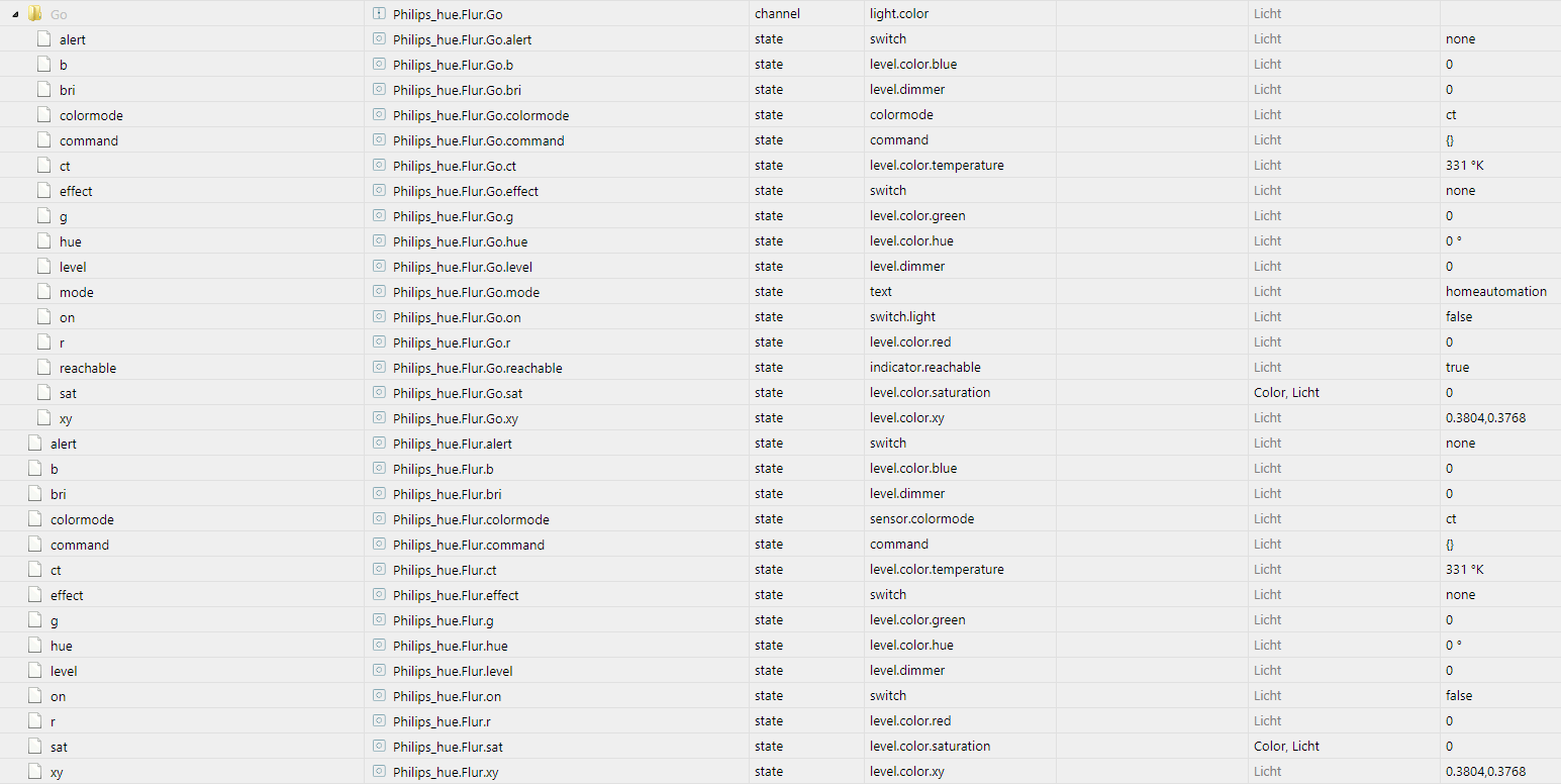

      ich habe es hinbekommen im ioBroker mit Node-Red Befehle zu schicken um Lampen (Hue) ein bzw. auszuschalten.
      Jetzt versuche ich mich daran es zu dimmen.

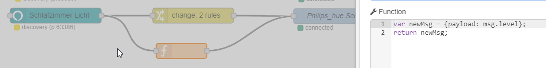

      Habe dazu eine parallele Funktion erstellt mit:
      var newMsg = {payload: msg.level};
      return newMsg;
      Aber irgendwie funktioniert das nicht.
      Ich weiß auch nicht genau wie ich sagen muss.
      Alexa schalte Licht Flur ein - geht
      Alexa setze Flur Licht auf 50% –- oder wie muss man es sagen?
      Denke aber das die Konfig nicht stimmt.
      Vielen Dank!

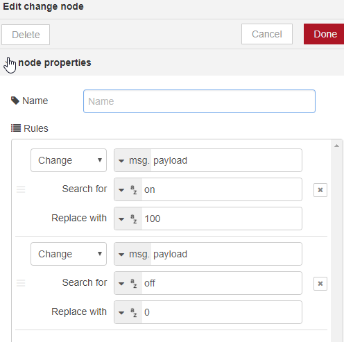

            Und so sieht die change rule aus für AN/AUS - das funktioniert:

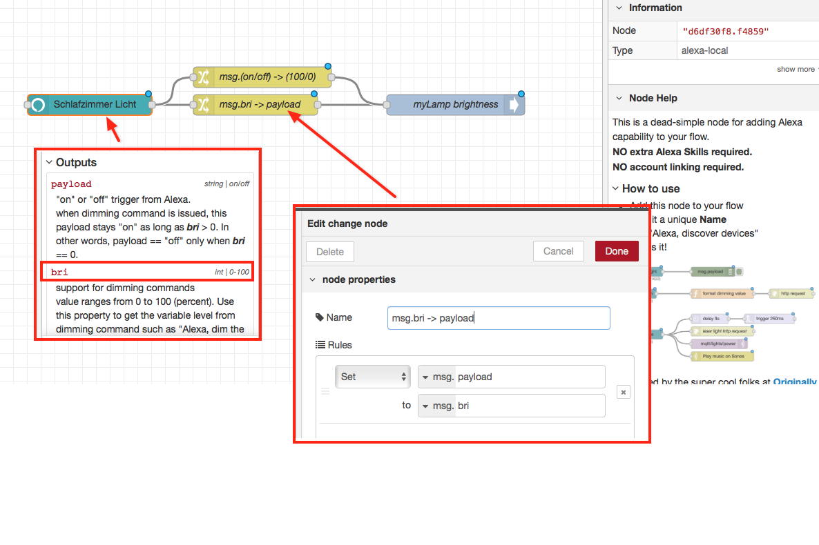

              Du verwendest offenbar das Alexa-local-node.
              Zum Ein-/Ausschalten der Lampe nimmst du offenbar nur den iobroker-state für die Helligkeit (0=aus / 100=ein)
              Ok, kann man so machen.
              Das Alexa-local-node hat getrennte Output-Properties für:
              ON/OFF
              msg.payload "on/off"
              Helligkeit
              msg.bri 0-100

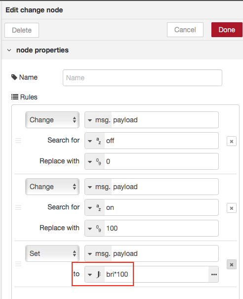

              Du brauchst also nur einen 2.ten change-node für die Helligkeit:
              Was mir bei deinem change-node noch aufgefallen ist, du wandelst "on" in "100" und "off" on "0". Wahrscheinlich solltest du besser in Zahlen konvertieren, also "on" in 100 und "off" in 0.

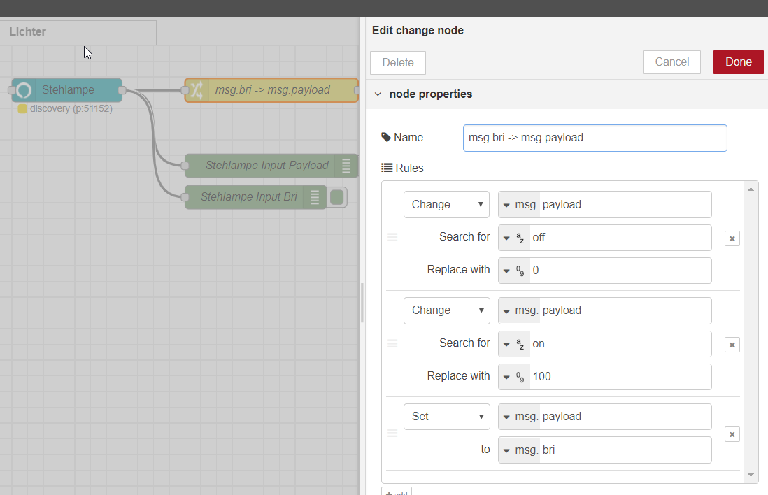

                      Muss doch nochmal fragen.
                      So 100% klappt es noch nicht.
                      Wenn ich sage 'Alexa Stehlampe 50' > setzt er es richtig.
                      Alexa aus, geht auch.
                      Bei Alexa 'Stehlampe ein' > Schaltet er sie zwar ein, jedoch immer auf eine undefinierte, teilweise die letzte Helligkeit, aber nicht auf 100% wie ich es eigentlich möchte. Was mache ich hier falsch?
                      Danke!

                      • V

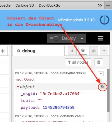

                          Also interessant wäre mal, wie die Nachricht aussieht, wenn du "Alexa ein" sagst.
                          Dazu solltest du aber nicht 2 debug nodes an Stehlampe klemmen, sondern Sur eines mit der Einstellung 'complete msg object'
                          "Alexa ein" sollte ja nur EIN msg-object erzeugen und das hat eine payload-eigenschaft und ggf eine bri-eigenschaft.
                          Interessant ist jetzt, gibt es da die bri-eigenschaft und falls ja, was hat die für Inhalt. Dazu die das Object im Debug Panel kopieren und hier posten.

                                      Ja, da weis ich auch erstmal nicht wie das gehen kann. Hab leider keine Hue 😞
                                      Mit welchem Adapter betreibst du denn das Teil? Kennt das Ding in den Objekten eine HUE-Eigenschaft ?
                                      • V
                                        vlink last edited by
                                        Es gibt diese Datenpunkte vom HUE Adapter.
                                          rewenode last edited by
                                          Da gibt es doch einen hue-state. Was will der denn für Werte haben ?
                                          Trag doch mal manuell welche ein und poste, wie die aussehen müssen.
