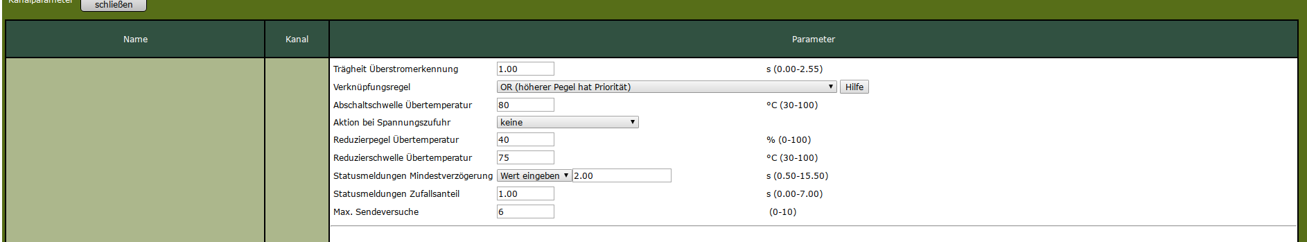

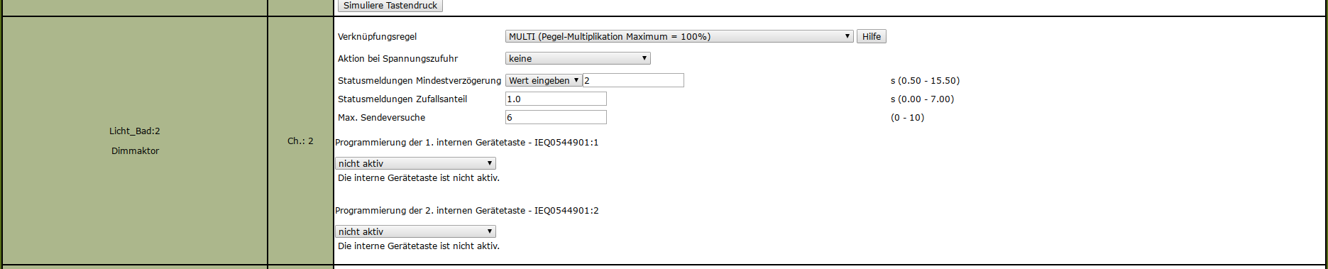

          SchuetzeSchulz last edited by
          Hallo Rainer,

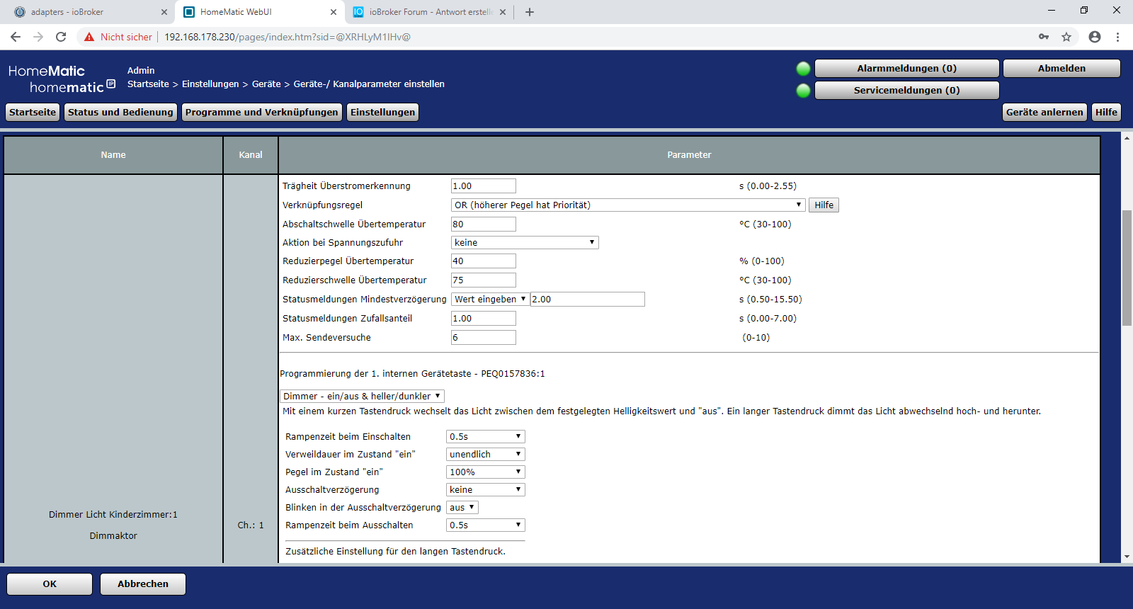

          das funktioniert soweit, allerdings kann ich nun - warum auch immer - nicht mehr am Dimmer selbst dimmen?!
          Hier mal die Einstellungen der WebUI:
            Sollte nicht sein. Klappt bei mir einwandfrei.
            Die anderen Werte stehen bei mir auf Experte.
            wenn ich das richtig sehe hast du AND, nicht MULTI

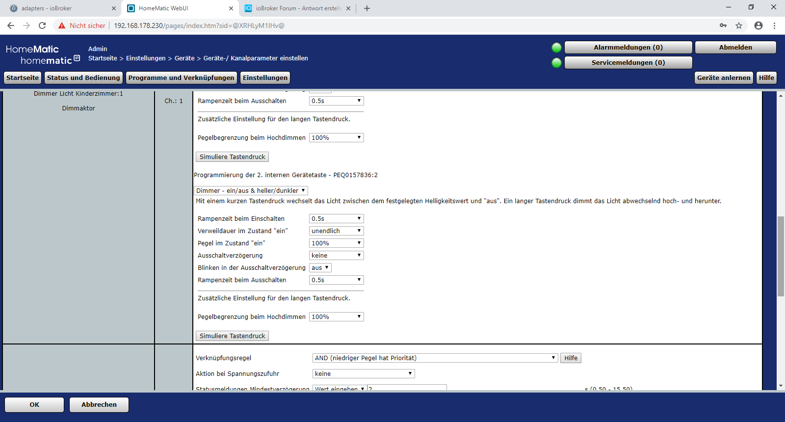

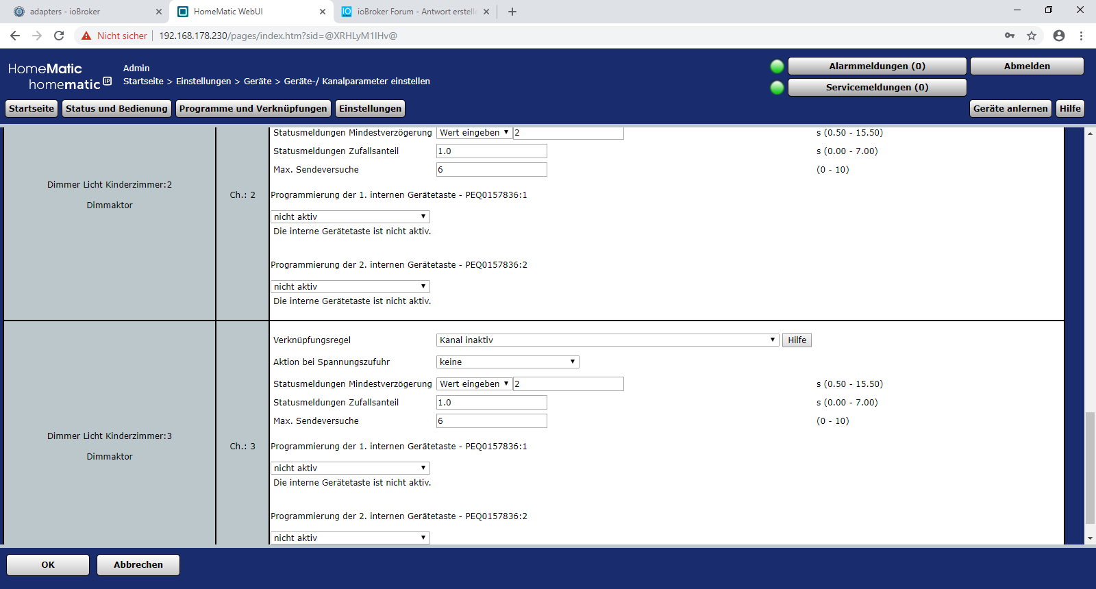

              Habs auf Multi stehen, gleiches Problem.
              Erst wenn ich im Zweiten Kanal die Gerätetasten einstelle dann gehts komischerweise…

                            Ich würde es so regeln: Als erstes legst Du die normale Steuerung per Taste vom Kanal 1 auf den Kanal 2 um. Im Kanal 1 wird „Programmierung der 1. internen Gerätetaste“ und „Programmierung der 2. internen Gerätetaste“ auf „nicht aktiv“ gesetzt. Im Kanal 2 werden nun über diese Parameter die passenden Profile für das normale dimmen eingestellt.
                            Im Kanal 1 wird die Verknüpfungsregel „OR“ und im Kanal 2 die Regel „PLUS“ gewählt… fertig!
                            Über ein Skript oder Programm kannst Du jetzt nachts Kanal 1 auf 5% einstellen und per Taste zwischen 5% und 100% hoch oder runter dimmen.

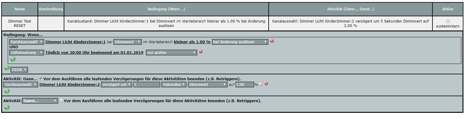

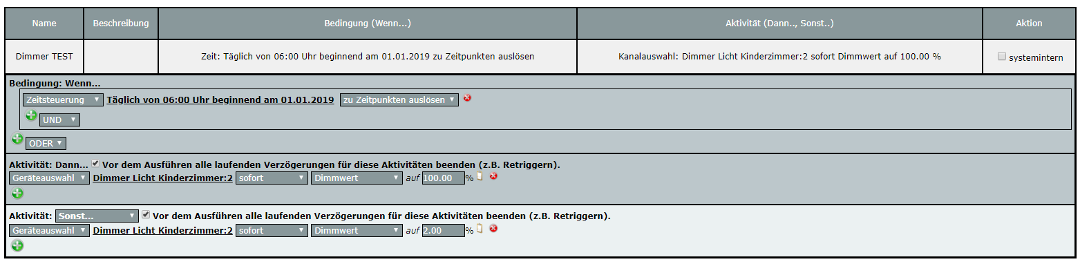

                                  Hallo Jörg,
                                  stimmt, so ähnlich habe ich es im Homematic Forum durch langes Googeln gefunden 😞
                                  Funktioniert soweit allerdings müssen hierzu per CCU Programm noch der Wert wieder zurückgesetzt werden.
                                  So sehen die beiden CCU Programme aus:
                                  Programm 1 (Zeit steht zwischen 20 und 6 Uhr):
                                  Programm 2 (Zeit steht zwischen 6 und 20 Uhr):
                                  Weiß leider nur noch nicht wie ich das in JavaScript umsetzen soll 😞
                                    J Riemann last edited by
                                    Die Programme machen sicherlich nicht das was Du möchtest.
                                    Dies reicht aus um ab 20 Uhr 5% und ab 6 Uhr 0% einzustellen.
                                    WENN - Zeitmodul Zeispanne täglich 6 - 20 Uhr - zu Zeitpunkten auslösen
                                    DANN - Dimmer - Kanal 1 - sofort - Dimmwert 0%
                                    SONST - Dimmer - Kanal 1 - sofort - Dimmwert 5%
                                    Vorausgesetzt Du hast meine Einstellungen übernommen und die Taste steuert Kanal 2.
                                      Hmm, das merkwürdige ist, das es mit den oben per Screenshot geposteten CCU Programmen zu funktionieren scheint.
                                      Genaueres kann ich morgen mal ab 6:00 Uhr sagen 🙂
                                        Naja, es gibt einige Haken in den Programmen. Das ist aber auch sehr von den anderen aktuellen Einstellungen der Kanäle abhängig. Wenn Du allerdings die empfohlenen Kanaleinstellungen übernommen hast, dann verursachen Deine Programme Fehlschaltungen. Lange Erklärungen und Verbesserungen erspare ich mir aber weil Du ja doch eine Umsetzung per JavaSkript wünscht.
