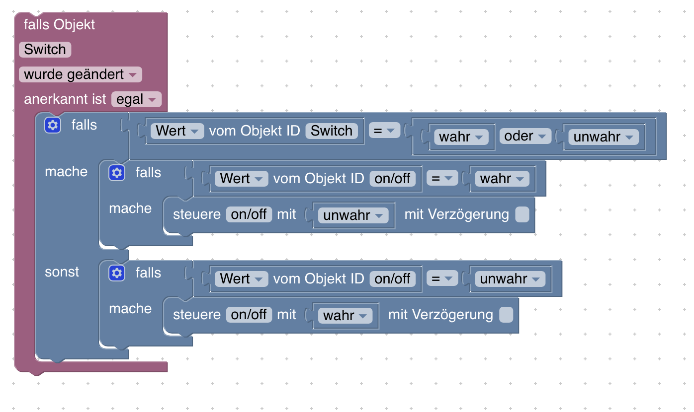

      Ich hoffe es kann mir wer helfen, ich würde gerne eine Shelly verwenden damit meine Frau das licht mit einem normalen Schalter schalten kann, so Shelly besorgt angeschlossen Skript geschrieben,es klappt, Licht an Licht aus, aber und genau das ist mein Problem, schalte ich das Licht im Alexa aus, muss ich den normalen Schalter 2x schalten damit das licht wieder angeht.
      Bin jetzt sicher nicht der Profi was Scripts angeht, ich poste hier mal ein Bild, denk das ist totaler murr was ich da gemacht hab.

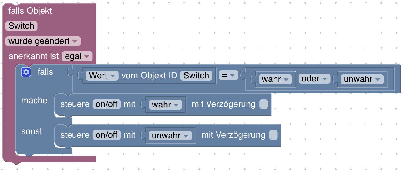

      Update, das sieht für "mich" logischer aus, klappt aber auch nicht 😞

        Der erste Versuch war schon nahe dran, nur das "falls Wert… ...wahr oder unwahr" ändere in "falls Wert... wahr".
        Sollte der shelly dann immer noch erst nach dem zweiten Mal schalten, überprüfe mal, ob die Einstellungen des shellys in der shelly APP stimmen (Schalter/Taster).

          so, also er würde schalten, nur so wie es aussieht will der iobroker das beide entweder auf true oder eben auf false stehen, schalte ich das Licht mit Shelly ein, beides auf true, schalte ich mit Alexa aus, Shelly true, Licht false, betätige ich jetzt den Schalter/Shelly wechselt der Shelly auch auf false aber das Licht (schaue in Objekten) blinkt kurz rot und nichts passiert, sollte sich ja dann einschalten …. bin am verzweifeln, keiner eine Idee?
