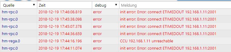

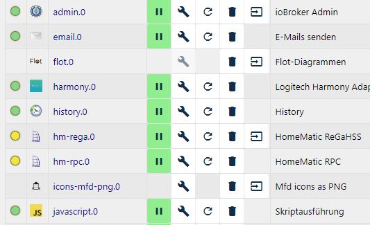

      Seither bekomme ich aber keine Verbindung mehr von hm-rpc und hm.rega im iobroker.
      Im Log steht bei rpc immer nur "init error: Error: connect ETIMEDOUT 192.168.1.11:2001" und rega sagt die CCU wäre "unreachable":

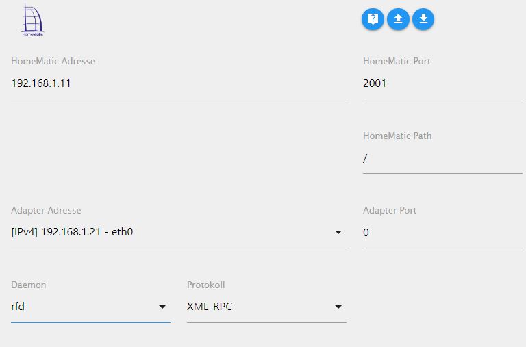

        Im hm-rpc Adapter muss für rfd und Homematic IP der Dienst xml-rpc ausgewählt werden.
        Für CUxD bleibt es wie vorher auch bin-rpc.

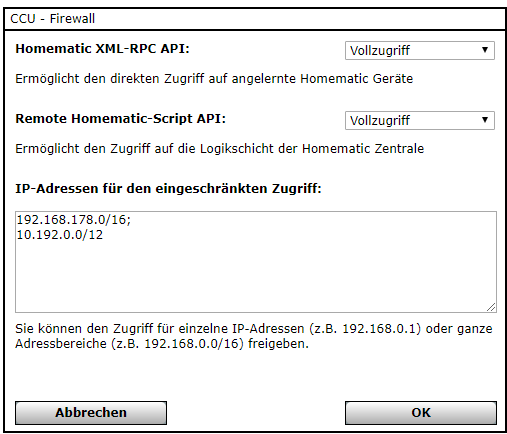

        In den Firewalleinstellungen sollten xml-rpc API und Skript API zumindest auf eingeschränkt gestellt werden. Ich persönlich halte die Friewall für überflüssig weil meine CCU nur aus dem Heimnetz oder per VPN erreichbar ist. Darum ist meine CCU-Firewall komplett offen.

              • xml-rpc ist ausgewählt (bin-rpc hatte ich aber auch schon versucht)

              • Firewall ist komplett offen. (wie bei dir).

                      Wie gesagt, die Firewall steht auf Vollzugriff.

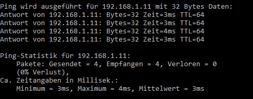

                      Auf ein Ping vom PC aus, antwortet die CCU auch normal.
                      Auf ein Ping vom Raspi mit iobroker aus bekomme ich aber keine Antwort von de CCU, obwohl ich den raspi ja von dem besagten PC mit Putty anspreche. Netzwerkverbindung steht also.
                      Das macht keinen Sinn, oder?
                        myol last edited by
                        Ping vom PC:
                        Ping von iobroker :
