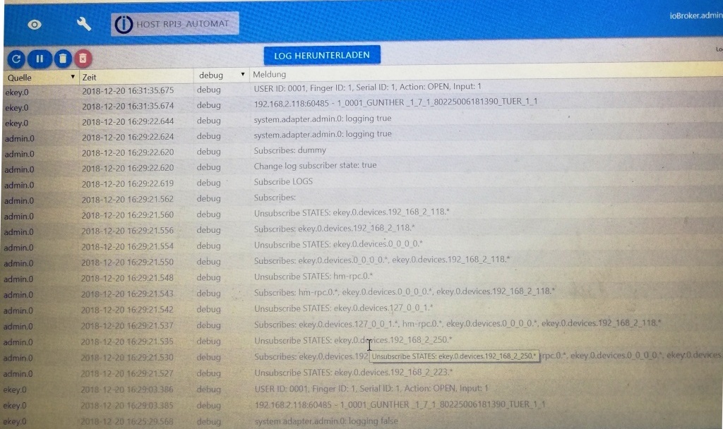

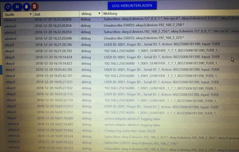

      Die Bilder im Anhang zeigen die unterschiedlichen Datenpunktzuordnungen.

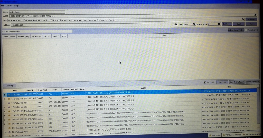

      Den Fehler habe ich eingegrenzt, indem ich mit der Windows Software Packet-Sender (192.168.2.118) UDP-Datenstrings erzeugt habe und auch die Datenstrings vom CV Lan habe anzeigen lassen.
