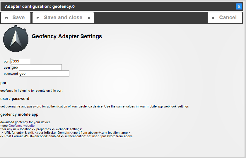

      Konfiguration:
      Der Port, an den der Request der mobile app geschickt wird kann konfiguriert werden, sowie Benutzername und Passwort für die Autorisierung. Zur Zeit wird nur HTTP unterstützt.

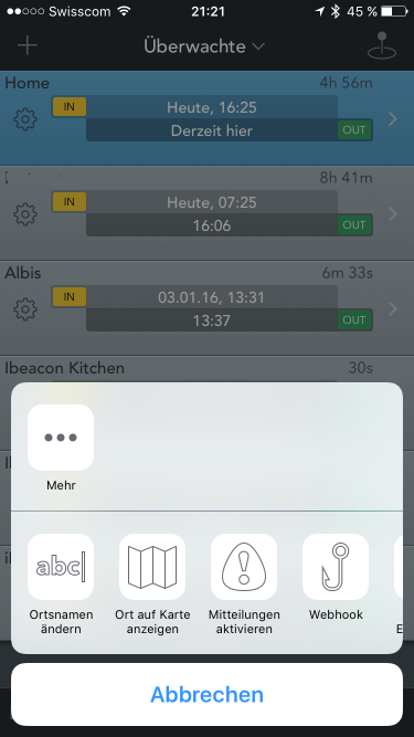

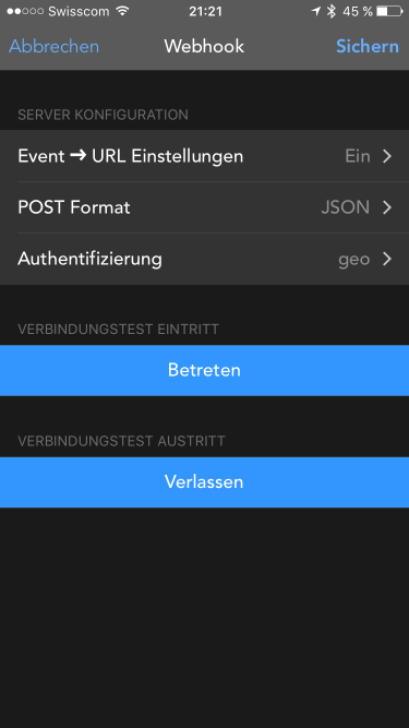

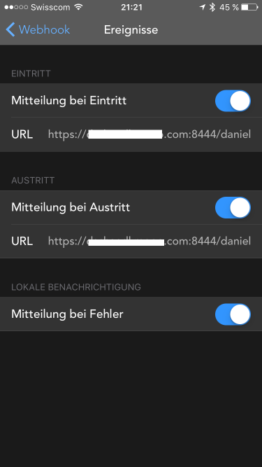

      Konfiguration der Mobile-App:

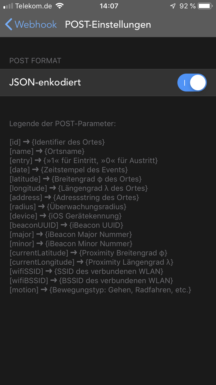

      In der Mobile App einen Ort erstellen. Anschliessen in den Einstellungen "webhook" auswählen:
      • in den URL Einstellungen die Domain (inkl. konfiguriertem Port) eintragen. Die URL soll lediglich den Ortsnamen enthalten (unter dem die Events dann im ioBroker gespeichert werden). Ansonsten so wie in dem Beispiel:
      Zum Testen sind die beiden Buttons "Betreten" und "Verlassen" sehr praktisch :idea:

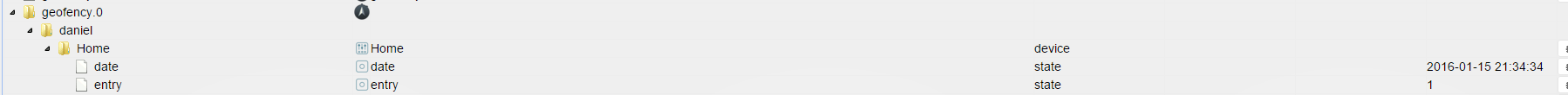

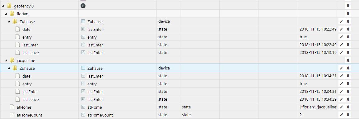

      Nach dem ersten Event werden die Status für diesen Ort erzeugt:
      "Entry" wir beim Eintreten auf 1 und beim Verlassen auf 0 gesetzt. Das Datum habe ich als eigenen Status eingefügt damit es (zumindest in meinem Fall) einfacher ist es in einem Script zu verwenden.
      Unter dem <ortsnamen>verstecken sich noch alle anderen Attribute aus dem geofency Aufruf:

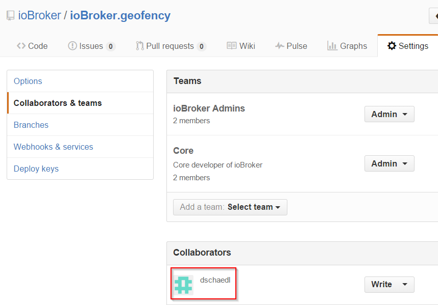

            • Bluefox
              Bluefox last edited by
              Ich habe dich zu Collaborators hinzugefügt.
              Du kannst direkt dorthin puschen. Oder falls du bei sich den lassen willst, dann werde ich aus ioBroker Organisation löschen.
              P.S. Habe 2 Push-Request gestellt.

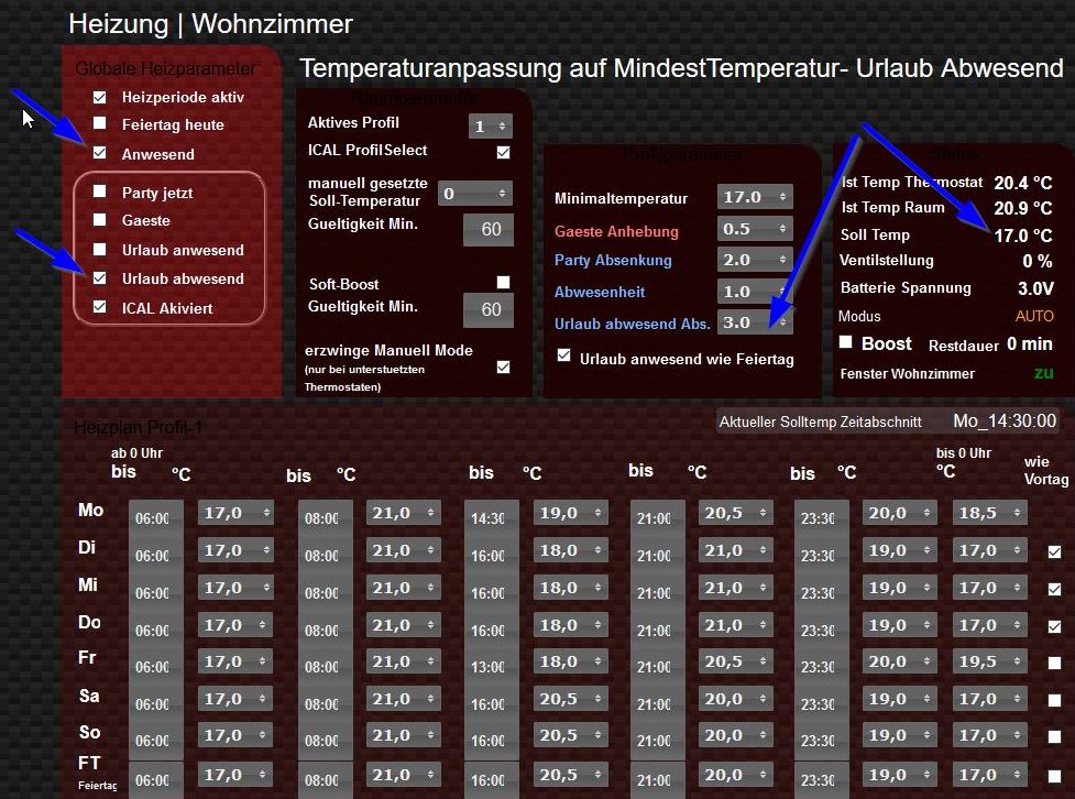

                            mit welchem Widget habt ihr die Visualisierung für an bzw. Abwesenheit gemacht?
                            Frage 3
                            Ist es möglich das ich ein Icon als Widget nutze, das bei Anwesenheit grün/ bei Abwesenheit rot/ und bei Anwesenheit im Büro gelb ist?
                            Und wenn ja wie kann man das anlegen?
                            Ergibt ein weiterer geofancy Ort wenn ich den unter raspi ip/Port/ablageort 2 ?
                            Danke schonmal für eure Mühe :-))
                            Gruß Sven
                              pix last edited by
                              Hallo Sven:
                              zu 2 und 3) damit:
                              Metro Tile ValueList Widget
                              [{"tpl":"tplMetroTileList8","data":{"oid":"geofency.0.pix.Zu Hause.entry","visibility-cond":"==","visibility-val":1,"label0":"abwesend","label1":"zu Hause","label2":"Value list","label3":"Value list","label4":"Value list","label5":"Value list","label6":"Value list","label7":"Value list","bg_class0":"bg-transparent","bg_class1":"bg-transparent","bg_class2":"bg-indigo","bg_class3":"bg-indigo","bg_class4":"bg-indigo","bg_class5":"bg-indigo","bg_class6":"bg-indigo","bg_class7":"bg-indigo","icon_class0":"icon-custom","icon_class1":"icon-custom","icon_class2":"icon-pencil","icon_class3":"icon-pencil","icon_class4":"icon-pencil","icon_class5":"icon-pencil","icon_class6":"icon-pencil","icon_class7":"icon-pencil","icon_badge0":"icon-custom","icon_badge1":"icon-custom","icon_badge2":"icon-pencil","icon_badge3":"icon-pencil","icon_badge4":"icon-pencil","icon_badge5":"icon-pencil","icon_badge6":"icon-pencil","icon_badge7":"icon-pencil","badge_bg_class0":"","badge_bg_class1":"","badge_bg_class2":"bg-cyan","badge_bg_class3":"bg-cyan","badge_bg_class4":"bg-cyan","badge_bg_class5":"bg-cyan","badge_bg_class6":"bg-cyan","badge_bg_class7":"bg-cyan","brand_bg_class0":"bg-darkOrange","brand_bg_class1":"bg-olive","brand_bg_class2":"ribbed-steel","brand_bg_class3":"ribbed-steel","brand_bg_class4":"ribbed-steel","brand_bg_class5":"ribbed-steel","brand_bg_class6":"ribbed-steel","brand_bg_class7":"ribbed-steel","badge_top":"0","badge_left":"0","name":"Geoposition J","label_prepend":"","comment":"Daten aus Handyortung","icon0":"/icons-mfd-png/status_man.png","icon1":"/icons-mfd-png/status_man.png","icon_width":"79","icon_height":"79","icon_top":"22","icon_left":"32"},"style":{"left":"588px","top":"434px","z-index":"25","width":"137px","height":"137px"},"widgetSet":"metro"}]
