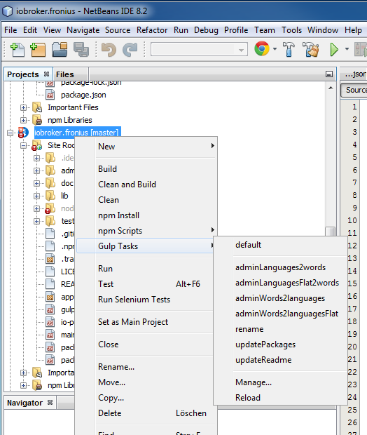

              Ich nutze auch gerne Netbeans zum Entwickeln und da wird von Haus aus Gulp im Menü angeboten…

                  Ok, ich hab im Gulpfile nachgeschaut und der Task muss "gulp adminLanguages2words" heißen, dann läuft der Process erfolgreich!
                  Also nochmal zur Zusammenfassung für die Suchenden:
                  Wenn man die Flatfiles nutzen möchte (flat.txt) dann folgende Befehle:
                  gulp adminWords2languagesFlat
                  Generiert aus der words.js die entsprechenden Flatfiles in den Language Ordnern
                  gulp adminLanguagesFlat2words
                  Generiert aus den Flatfiles der entsprechenden Language Ordner die words.js
                  Möchte man aber die JSON Files verwenden (translations.json) dann sind die folgenden Befehle angesagt:
                  und
                  Danke an alle Helfenden!
