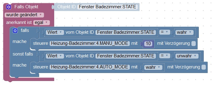

      Guten Morgen zusammen,

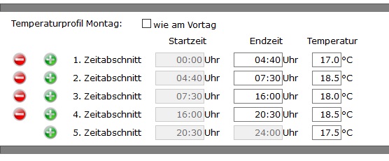

      ich habe ein kleines Problem mit einem meiner Heizungsskripte festgestellt. Ich habe ein Skript im Io-Broker laufen, welches die Heizung auf 10 Grad - manueller Modus schaltet, wenn das Fenster geöffnet wird. Das Skript an sich funktioniert ohne Probleme. Ist das Fenster allerdings über einen längeren Zeitraum geöffnet, schaltet die Heizung irgendwann wieder in den "Auto Modus" und will dann auf die hinterlegte Temperatur hochheizen. Beispiel: Ich öffne um 15:45 Uhr das Fenster, um 16:00 Uhr schaltet die Heizung auf 18,5 Grad - Auto-Modus. Wie kann ich das umgehen? Es soll solange der Manu-Modus bleiben, bis das Fenster wieder geschlossen wird.
      Danke euch!
      Gruß surfer 😉
