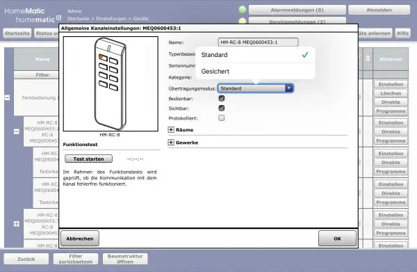

                  Bei homematic-Schaltern gibt es auch (Leider offensichtlich nur in unverschlüsselter Kommunikation) auch press_cont, d.h. dieses Event wird kontinuierlich gesendet, wenn ein Taster gedrückt wird. press_long/press_short wird ja beim Loslassen des Taster m.E. gesendet.
                    Homoran Global Moderator Administrators @FlorianSHJ last edited by
                    @florianshj sagte in Homematic Dimmer bei Taster halten (Long Press):
                    das ist genau der Punkt!
                    HmIP besitzt keinen press_cont mehr. Und genau um den müsste es hier IMHO gehen. Press long ist nur relativ kurz und wird -wie @FlorianSHJ schreibt- erst beim Loslassen gesendet.
                    Allerdings gibt es irgendwo noch eine Einstellung, die anscheinend den press_long begrenzt.
                    Habe aber mit der Einstellung noch nicht gearbeitet und weiß nicht wie diese sich auswirkt
                    F R 2 Replies Last reply Reply Quote 0
                      FlorianSHJ @Homoran last edited by

                                      @florianshj sagte: Bei homematic-Schaltern gibt es auch (Leider offensichtlich nur in unverschlüsselter Kommunikation) auch press_cont, d.h. dieses Event wird kontinuierlich gesendet, wenn ein Taster gedrückt wird. press_long/press_short wird ja beim Loslassen des Taster m.E. gesendet.
                                      Bei HomeMatic classic habe ich folgendes Verhalten festgestellt:
                                      • PRESS_LONG und PRESS_CONT sind nur zu gebrauchen, wenn AES_ACTIVE ausgeschaltet ist.
                                      • PRESS_SHORT wird bei Loslassen innerhalb von 400 ms (einstellbar) nach Drücken aktualisiert
                                      • PRESS_LONG wird 400 ms (einstellbar) nach Drücken aktualisiert, wenn noch nicht losgelassen
                                      • PRESS_LONG_RELEASE wird beim Loslassen aktualisiert, wenn PRESS_LONG aktiv war
                                      • PRESS_CONT wird das erste Mal zusammen mit PRESS_LONG aktualisiert und dann alle 250 ms bis zum Loslassen
                                      Bei HMIP soll sich PRESS_LONG wohl so verhalten wie PRESS_CONT bei HM classic?
