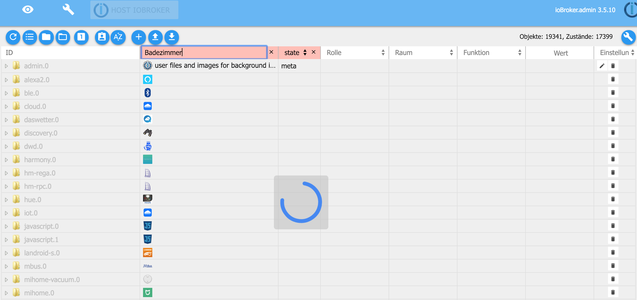

      hallo zusammen,
      seit geraumer Zeit habe ich das Problem, dass wenn ich unter Objekte was Filtern möchte, z.b. Badezimmer, der Kreis sich nur dreht.
      Das gleiche habe ich auch unter Vis, wenn ich einen Datenpunkt auswählen möchte. Wenn ich dabei dann den Refresh button drücke, tauchen die gefilterten Datenpunkte dann auf. Das ist bei Safari, Chrome und Firefox. Verlauf usw. bereits alle mal gelöscht.
      Das Problem bin ich damals nicht wirklich nachgegangen, aber jetzt nervt es ein wenig, da ich einiges umbauen wollte.
      Ich hatte auch mal probiert von Node 6 auf Node 8, aber da ist das selbe Problem.
      Mir kommt es so vor, als ob ich irgendwas zerschossen habe vor geraumer Zeit oder noch irgendwelche Leichen in irgendwelchen Json Dateien noch rumliegen.
      Es tauchten auch unter Aufzählungen noch Geräte auf, die längst gelöscht waren.
      Kenn wer das Problem und hat da einer ne Lösung für?

        Ok, Fehler gefunden.
        Es liegt anscheinend am SMA-Meter Adapter, dieser erzeugt unter Objekten einen Channel mit der Seriennummer. Objekte dürfen wohl nicht mit Nummern anfangen. Sobald die Objekte lösche läuft es wieder.
        Hab mal in Issues aufgemacht.
