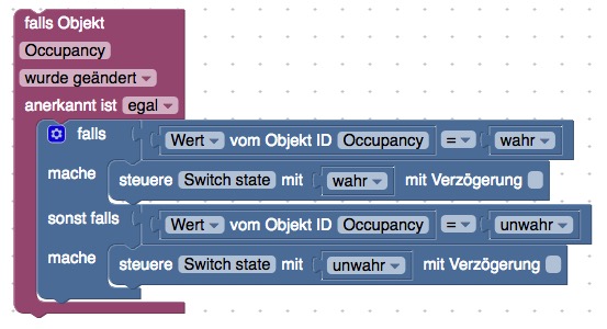

      Ich habe ein kleines Script geschrieben, das nach Zeitangeben meine Lampe über Bewegungsmelder steuren soll. Angedacht ist: zwischen 22:00 und 5:30 wenn der Bewegungsmelder von false auf true geht wird die Lampe eingeschaltet mit dimmen. Zwischen 05:31 und 21:59 wird die Lampe normal angesteuert. Beim testen ( habe die Zeiten auf Intervall von 2-3 Minuten gestellt) hat alles funktioniert. Stelle ich die richtige Zeit ins Script - wird die Lampe mit korrekten Angaben eingeschaltet aber geht nicht mehr aus. Der Sensor geht von true auf false (laut Info in Objekten) aber die Lape bleibt an. Mache ich da etwas falsch?
        sphinx_sat last edited by
        Wenn ich aber über "normales" Script, die nur ein/aus die Lampe über Sensor steuert die Lampe steuere -dann funktionert alles wunderbar.

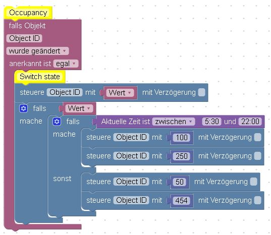

          paul53 last edited by
          @sphinx_sat:
          Der Sensor geht von true auf false (laut Info in Objekten) aber die Lape bleibt an. Mache ich da etwas falsch? `
          Das Ausschalten erfolgt im Sonst-Zweig der Zeitabfrage, nicht im Sonst-Zweig der BWM-Abfrage. Vorschlag:
            Vielen Dank für die Hilfe! Es geht alles. Beide Scripte laufen lassen und alles ok.

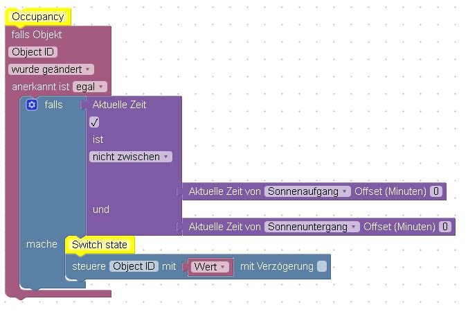

              Habe jetzt noch etwas erweitert. Lasse den Bewegungsmelder über Astro ein und auschalten. Tagsüber brauche ich kein Licht im Bad. Mals sehen ob es funktioniert.
                @sphinx_sat:
                Mals sehen ob es funktioniert. `
                Nein, keine Trigger innerhalb von Triggern verwenden !
                Vorschlag:
