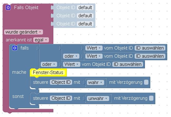

      Bisher war ich nur stiller Leser (hab sonst immer alles gefunden 😉 ), aber diesmal komme ich bei einem, ich denke eigentich simplen, Blockly-Script nicht weiter.
      Ich möchte die Fensterkontakte eines Raumes abfragen. Wenn eins der Fenster auf ist (egal welches), soll eine von mir erstellte Variable mit TRUE beschrieben werden. Wenn alle Fenster zu sind, soll die Variable auf FALSE gesetzt werden.
      Im Anhang hab ich mal nen Screenshot angehängt mit dem, was ich bisher fabriziert habe 😄
      Danke schonmal für eure Mühe

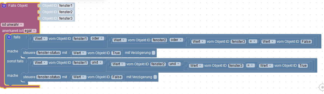

        Im Trigger von „ist unwahr“ auf „wurde geändert“ umstellen.

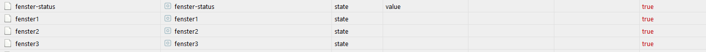

          Danke für deine schnelle Antwort, aber das hat leider auch nicht funktioniert.

            Vorschlag:
              Hhjung16 last edited by
              Danke für deinen Vorschlag Paul, aber das funktioniert leider auch nicht bei mir 😞
