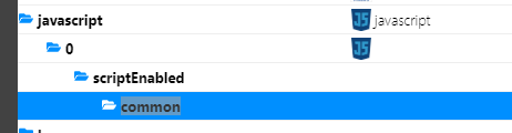

              sven-rhein last edited by
              Guten Morgen zusammen,
              @Enrico => ja nur diese eine Instanz
              @Eric - du meinst das hier - korrekt?

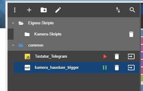

              • Matzebhv
                Matzebhv last edited by
                Moin,
                klicke im Auswahlfenster mal auf das Männchen links oben.
                Matze
                        @Matze
                        meinst du so?

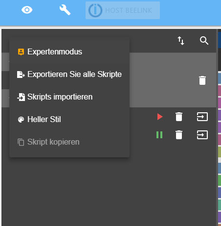

                        • Matzebhv
                          Moin,
                          ja, es geht um den Expertenmodus. Den kannst du im Auswahlfenster ( dein erster Screenshot ) ebenfalls aktivieren. Danach sind die Scripte sichtbar.
                          Matze
                            Hallo und guten Morgen Matze,
                            ah ok - sprich im Auswahlfenster explizit den Expertenmodus auswählen…
                            ja dann geht es 🙂
                            Danke Euch 🙂
                            Sven

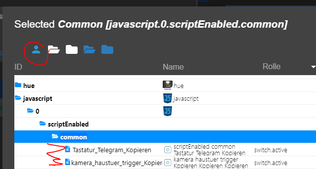

                              Was mir noch aufgefallen ist, dass ich z.B. im text2command Adapter die Skripte bzw. den ganzen Punkt "javascript.0" nicht sehe. Ist das normal?
                              Habt ihr hier eine Idee oder Lösung?
                              Und ist es auch normal, dass wenn man ein Skript ausgewählt hat in Blockly, dann in der Auswahl immer "kopieren… " steht?
                              die Skripte selbst heißen nicht so… (sprich ohne "kopieren"
