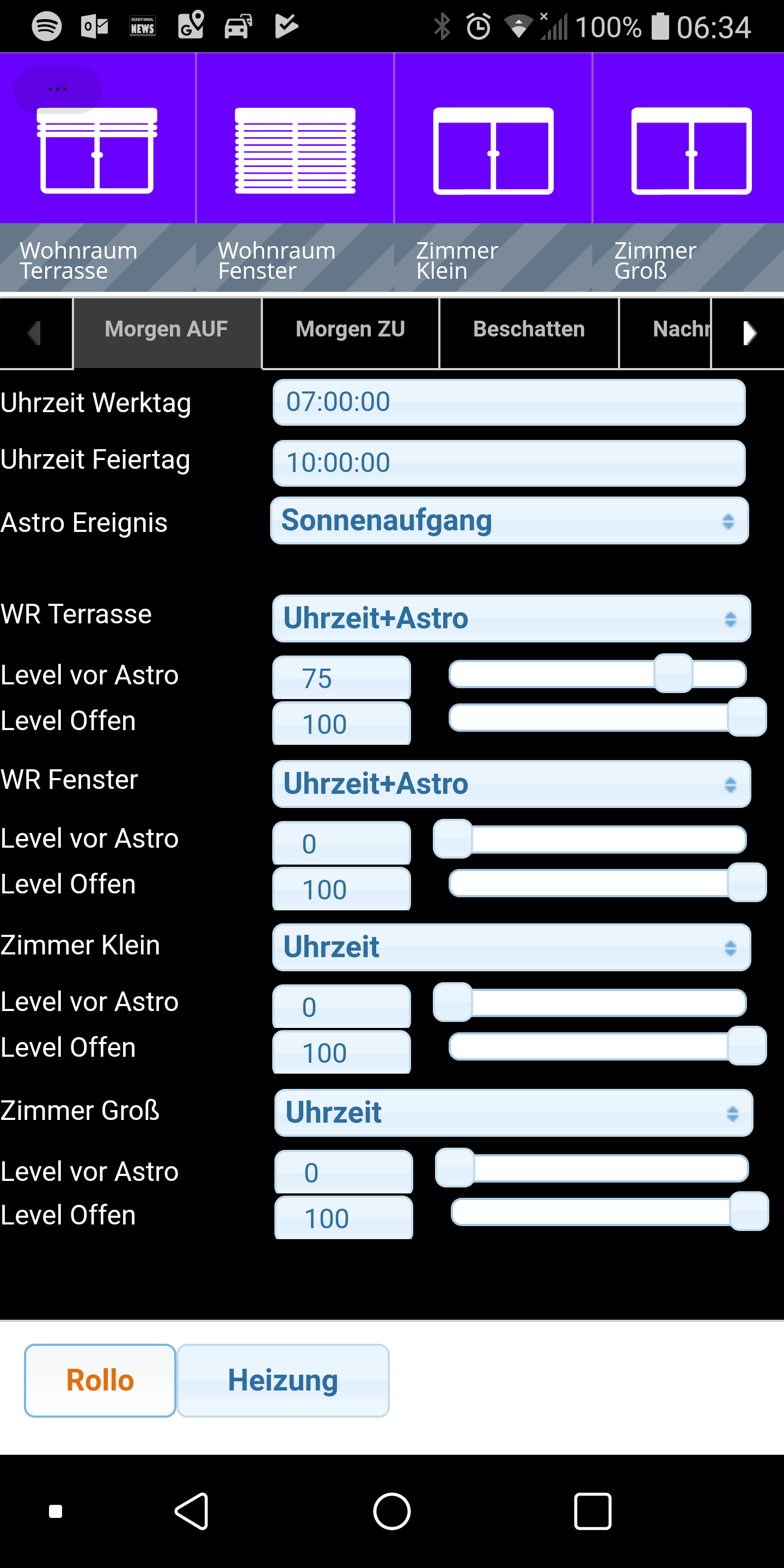

      kann mir jemand hier sagen, ob es möglich ist, mittels Datenpunkt einen Trigger für einen bestimmten Astro Zeitpunkt scharf zu stellen?

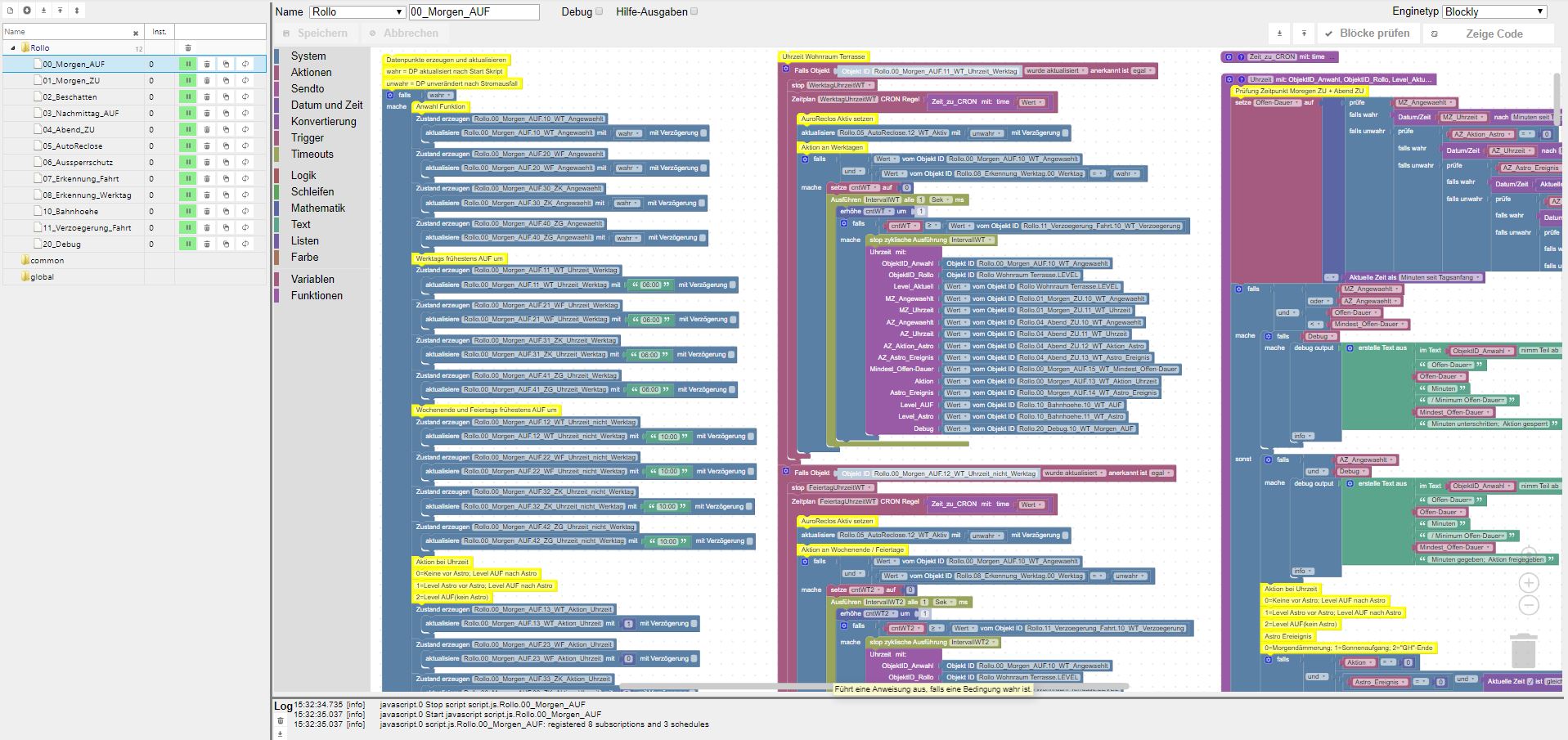

      Mir ist leider nichts besseres als abgebildete Möglichkeit mit mehreren Triggern eingefallen.
      Diese bringt jedoch den Nachteil, dass die Logik unter jedem Trigger rein muss.
      Dabei ist mein Skript sehr groß geworden und Blockly hat stark verzögert reagiert. Außerdem wird das ganze auch unübersichtlich.
      Das Ganze wird für eine Rolladensteuerung verwendet

        Diese bringt jedoch den Nachteil, dass die Logik unter jedem Trigger rein muss. `
        Wenn diese Logik gleich ist, packt man sie in eine Funktion und ruft in jedem Triggger nur die Funktion auf.

          Alternativ wäre mit auch eingefallen, in der logik eine Datenpunkt mit der aktuellen Zeit von gewählten Astro Zeitpunkt zu schreiben.
          Darunter dann ein Cronjob Trigger. (ähnlich wie Beispiel Wecker in Anleitung Blockly)
          Dein Tip ist die bessere und sauberere Lösung
