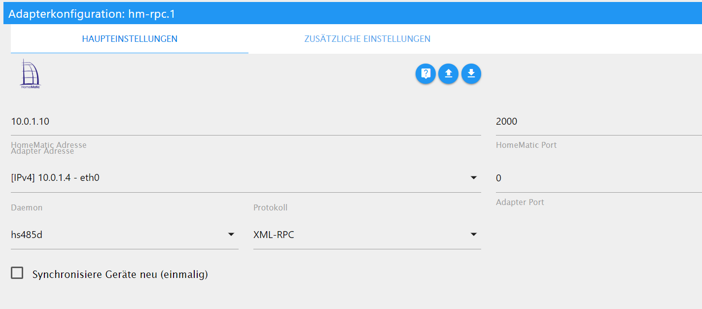

      Hallo Team,

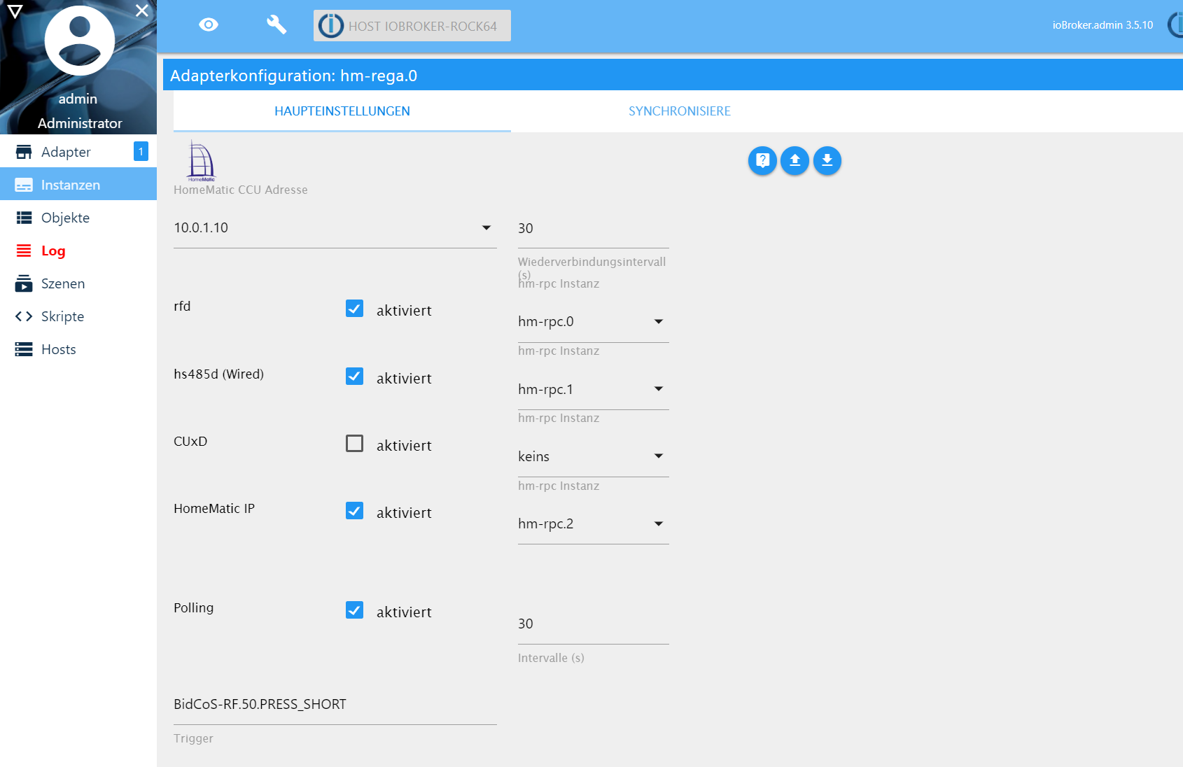

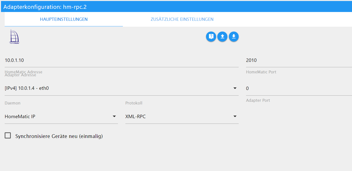

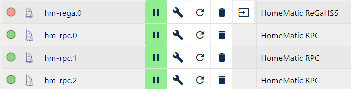

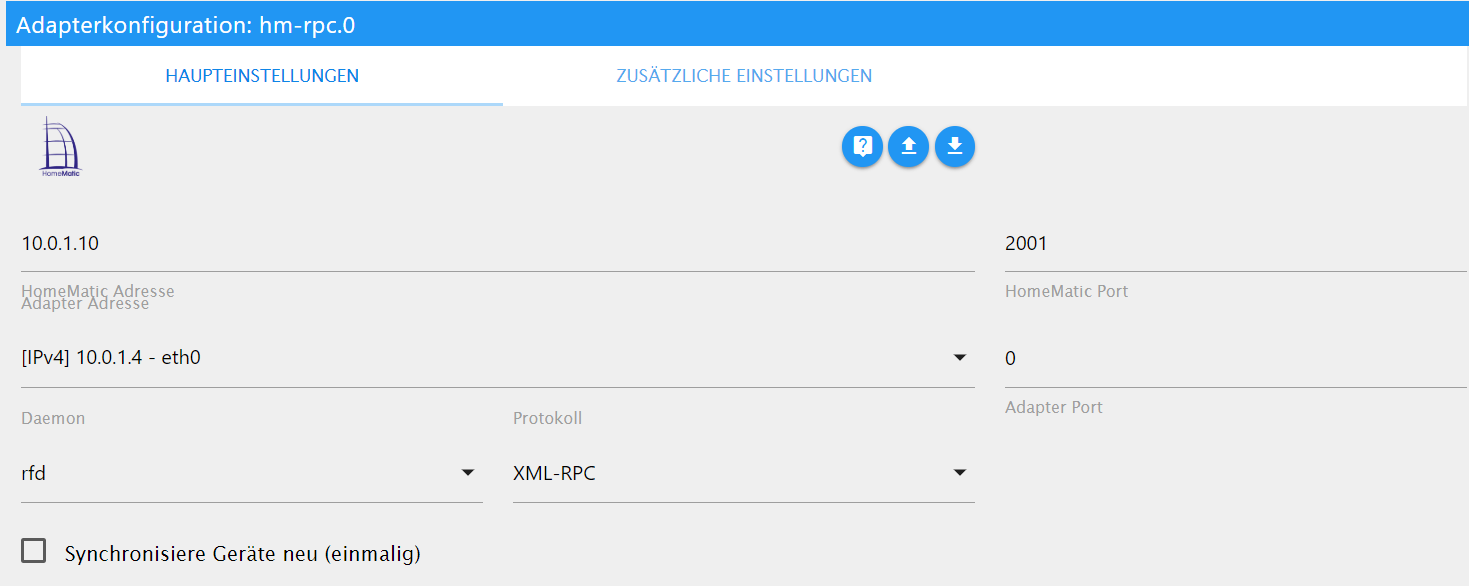

      ich habe jetzt schon tage damit verbraucht herrauszufinden warum ich keine Verbindung zu meiner Homematic-Zentrale bekomme.
      Hardware:
      ioBroker-Rock64 V1.4.2
      Raspberrymatic V3.41.11.20181222
      hm-rpc.0, hm-rpc.1 und hm-rpc.2 laufen und die Geräte werden angezeigt.
      hm-rega.0 hat keine Verbindung.
      Vill hat der ein oder andere schon mehr damit zu tun gehabt und kann mir helfen 🙂
      Silas
      12134_rpc.2.png 12134_rpc.1.png 12134_rpc.0.png 12134_rega.0.png 12134_homematic.png 12134_aufstellung.png

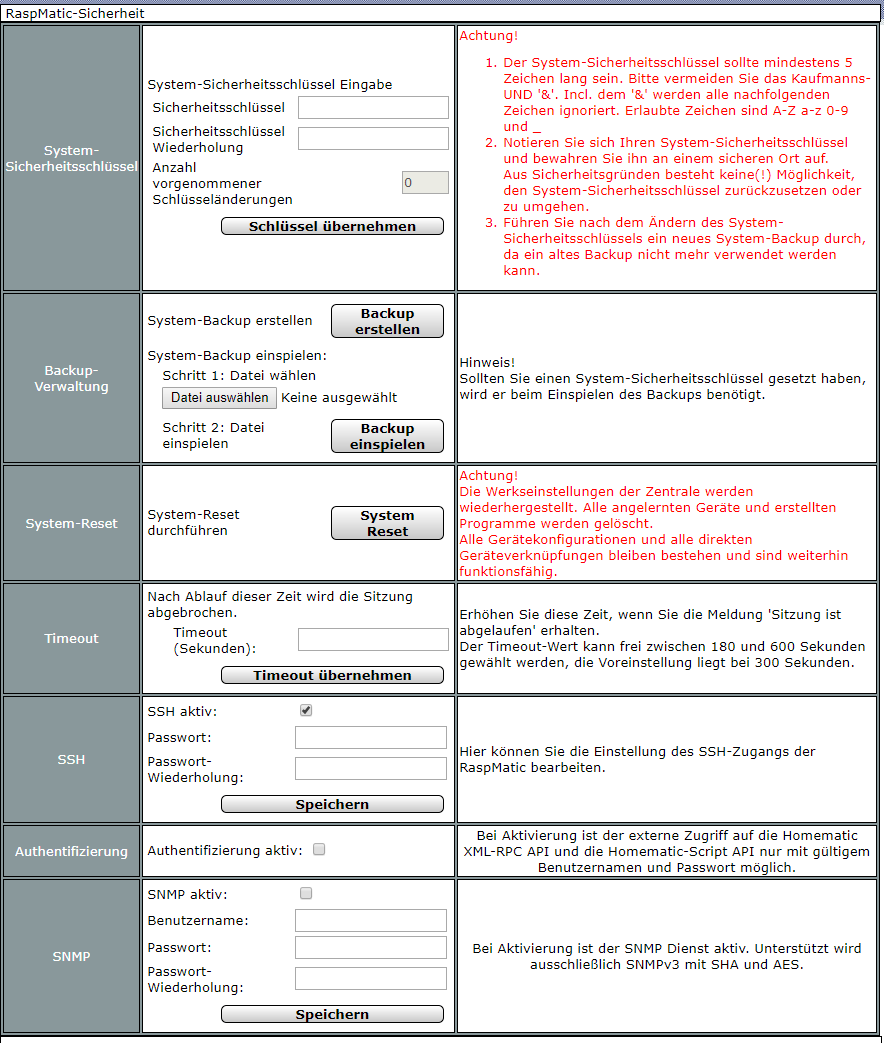

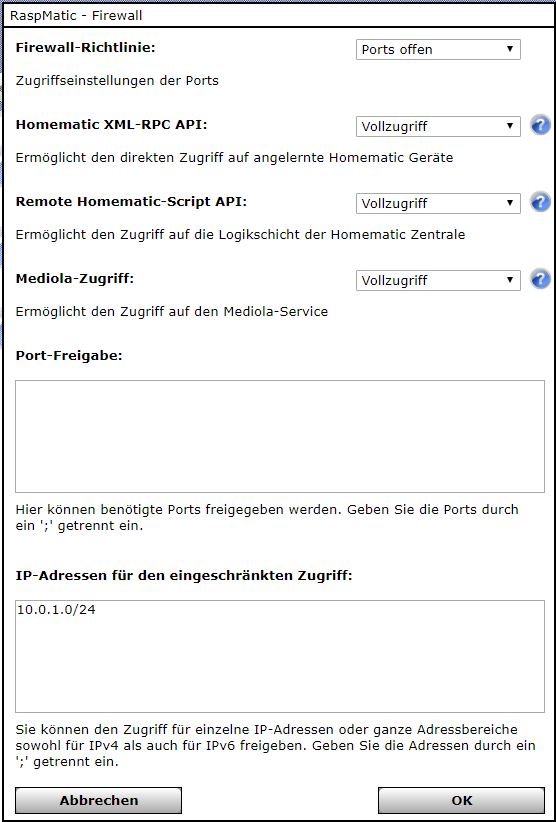

      • eric2905
        eric2905 last edited by
        Such mal bitte im Forum. Es gibt zig Hinweise dazu (Stichwort Authentifizierung).

              • foxriver76
                foxriver76 Developer last edited by
                In den Admin Einstellungen der rega Instanz fehlt ein Tab zusätzliche Einstellungen, mach mal ein upload.
                  silasscheu last edited by
                  Keine Ahnung was der Fehler war, habe eine Vorgänger Version von rega per Expertenmodus installiert, anschließend wieder auf die Aktuelle Version geupdatet, jetzt Läufts.
