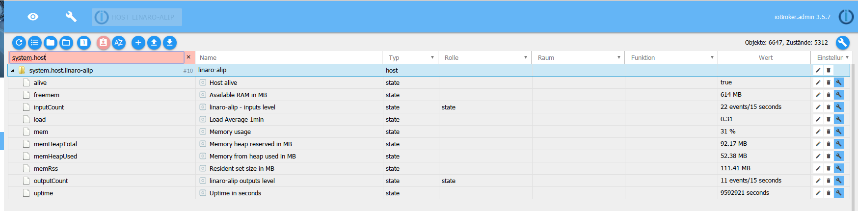

        Ich weiß zwar nicht wozu du diese in der CCU haben willst.
        Aber ich nehme an, dass du diese Daten meinst:
        Um sie in die CCU zu bringen musst du dort erst mal einen Systemvariable anlegen mit dem geeigneten Format (hier wohl Number mit ausreichend Stellen, da die uptime in Sekunden angegeben wird)
        Nach Synchronisation der Systemvariablen mit ioBroker musst du dir ein Skript (oder Blocky) basteln, dass alle x Minuten/Stunden/x-mal am Tag) den Wert des Datenpunktes:
        system.host.TINKERBOARD.uptime (Hostname anpassen!) in diese Systemvariable schreibt.
        Dieser Datenpunkt ist nur im Expertenmodus sichtbar!

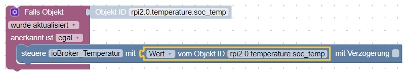

              Habe nur noch ein kleines Problem, erhalte im Log eine Warnung bei diesem Blockly-Skript:
              javascript.0	2018-12-24 06:56:45.333	warn	at Object. <anonymous>(script.js.common.TinkerTemperatur_ioBroker:4:3)
              javascript.0	2018-12-24 06:56:45.331	warn	Wrong type of hm-rega.0.3706: "string". Please fix, while deprecated and will not work in next versions.</anonymous>
              Wünsche noch ein frohes und gesegnetes Weihnachtsfest.
                Hast du die sysvar auf der ccu als Text angelegt?
                • hanan
                  hanan last edited by
                  nein,als Zahl.
                  Komischerweise habe ich auch den Arbeitsspeicher genau so im Blockly erstellt und an die CCU-SV mit Typ Zahl übergeben.
                  Da motzt er nicht.
                    Dann bleibt noch die soc temp.
                    Ist das vielleicht text?
                    Rainer
