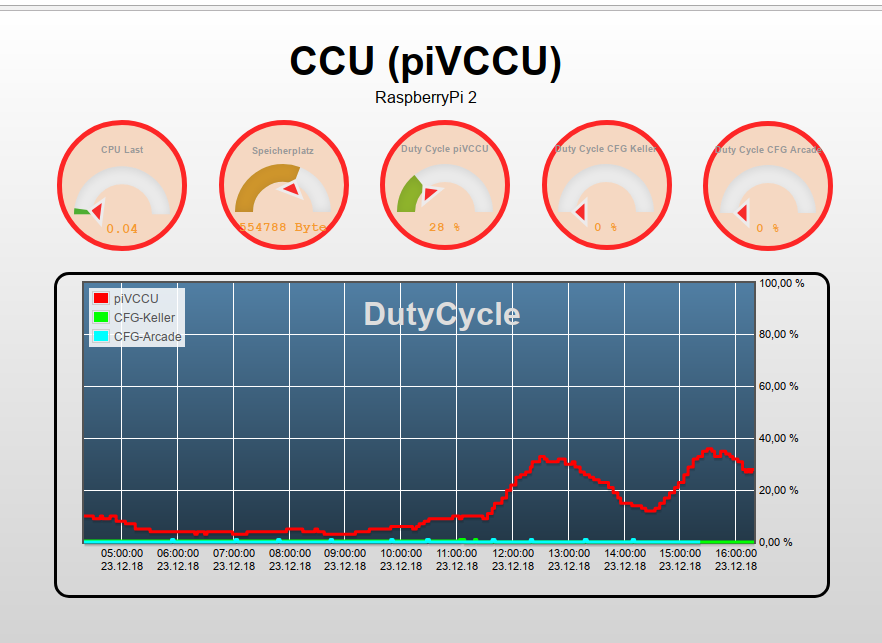

        Frage 1: Was sagt denn der DC in der CCU?
        Frage 2: wie oft wird der abgefragt/gesetzt?
        Bei mir liegt der DC üblicherweise unter 10%
        Die höheren Werte werden durch drei sehr eng getatktete Messteckdosen (Waschmaschine, Spülmaschine, Trockner) verursacht
        Rainer
          Dirk_H last edited by
          1. Der Dutycycle der CCU liegt unter 20%
          2. Es wird bei Tastendruck des RPC0 (HM-PB-2-WM55-2) Sensors der RPC1 Aktor (HMIP-PSM) abgefragt und danach mit dem invertierten Wert gesetzt (keine Ahnung ob er dabei aktiv nachfragt oder den im IOBroker hinterlegten Wert für den getState annimmt?). Ich löse den Tastendruck (zu Testzwecken) 2x mit 5s Pause aus (Licht muss dabei an und entsprechend wieder ausgehen).

            1. Der Dutycycle der CCU liegt unter 20% `
            gut!
            Dann hat natürlich auch jedes Gerät einen eigenen Duty-Cycle.
            Bei lediglich 2x Drücken sollte der aber auch nicht überstrapaziert werden.
