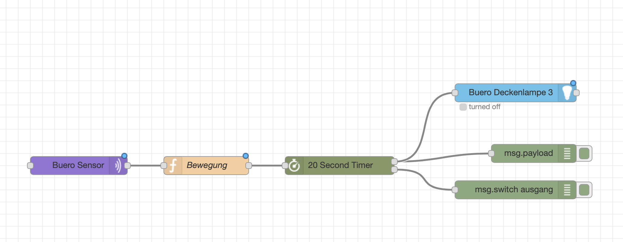

      ist es möglich, den Timer nur bei dem Wert false zu starten? Und wenn ja, wie?
        rewenode last edited by
        Klar geht das. Kannst du sicher direkt in deinem Function-Node integrieren.
        Ich weiß leider nicht, was du da drin stehen hast. Deshalb kann ich nicht qualifizierter helfen.

          Ich weiß leider nicht, was du da drin stehen hast. Deshalb kann ich nicht qualifizierter helfen. `
          msg.payload = msg.payload.motion;
          return msg;

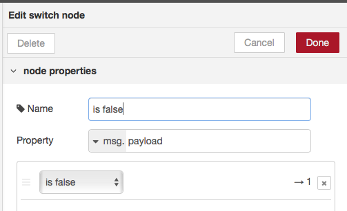

            Die Erfinder von Node-red haben dafür allerdings spezialisierte core-nodes geliefert.
            Um msg.payload.motion nach msg.payload zu bekommen kannst du das change-node nehmen. Und für die Abfrage nach false kannst du z.B. das switch-node nehmen.
            • bergjet
              bergjet last edited by
              Danke, das mit dem switch funktioniert wie gewollt.

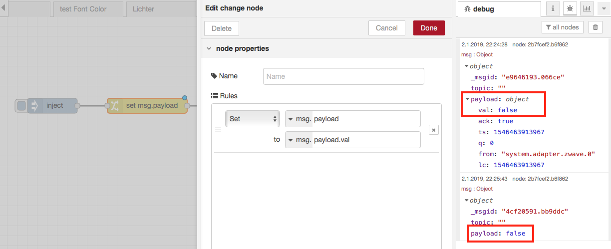

              Wie muss den das change-node aussehen, dass mir da ein false rauskommt?

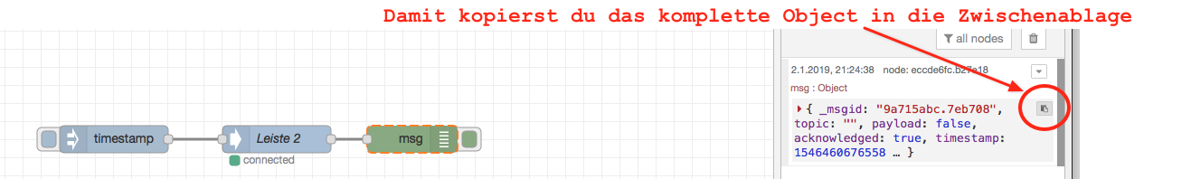

                Poste mal den Ausgang als JSON.
                Dazu hängst du einfach ein debug-node mit der Einstellung an deinen ZWave-Sensor und kopierst das Object dann im Debug-panel:
                Dann die Zwischenablage posten
                • bergjet
                  {"val":false,"ack":true,"ts":1546463913967,"q":0,"from":"system.adapter.zwave.0","lc":1546463913967}
                    Kannst du so machen:
