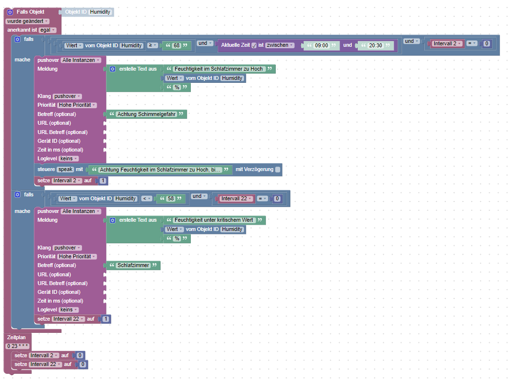

      Hallo und danke schon einmal für die Rückmeldung. Anbei das Bild von Blockly. Dadrunter wiederholt sich das nur für die anderen Räume.
      Gruss

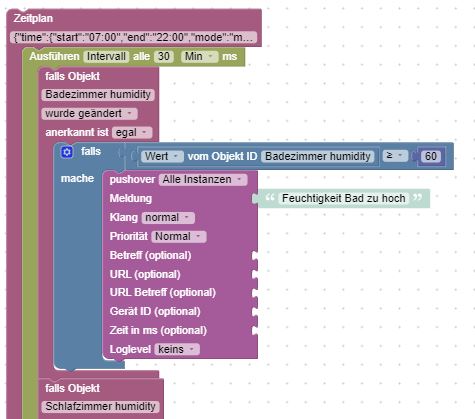

                    dachgiebel last edited by
                    Ich klinke mich hier auch mal ein. Habe exakt das gleiche Problem. Laut meiner Theorie müsste durch die Schleife eigentlich genau 1x pro Tag eine Benachrichtigung kommen wenn Feuchtigkeit zu hoch oder zu niedrig ist. Ich bekomme aber ständig Nachrichten wenn sich der Wert ändert. Der Intervall wird komplett ignoriert. Mir gehen langsam die Ideen aus.
                    Wäre super wenn hier jemand eine Idee hätte was der Fehler wäre.
                    Vielen Dank schonmal. Derjenige wird dann der Held meiner Frau sein, die kann die Nachrichten nicht mehr lesen 😮
                      Shaky79 last edited by
                      Hab es jetzt anders gelöst:
                      Zeitplan als trigger und dann einfach die Abfrage ob Luftfeuchtigkeit zu hoch ist alle 10 min abfragen. Klappt so bei mir. Dass er dann theoretisch auch mal 10 Minuten später erst die Info sendet ist für mich ok
