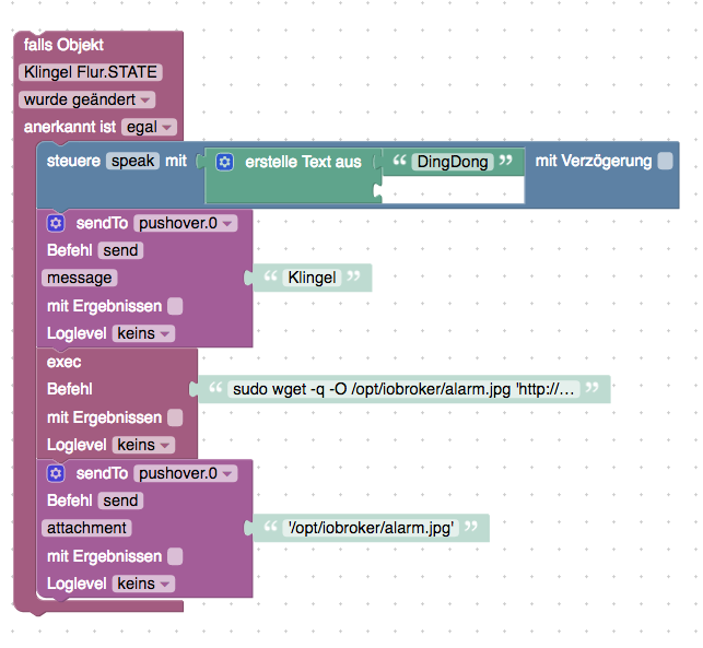

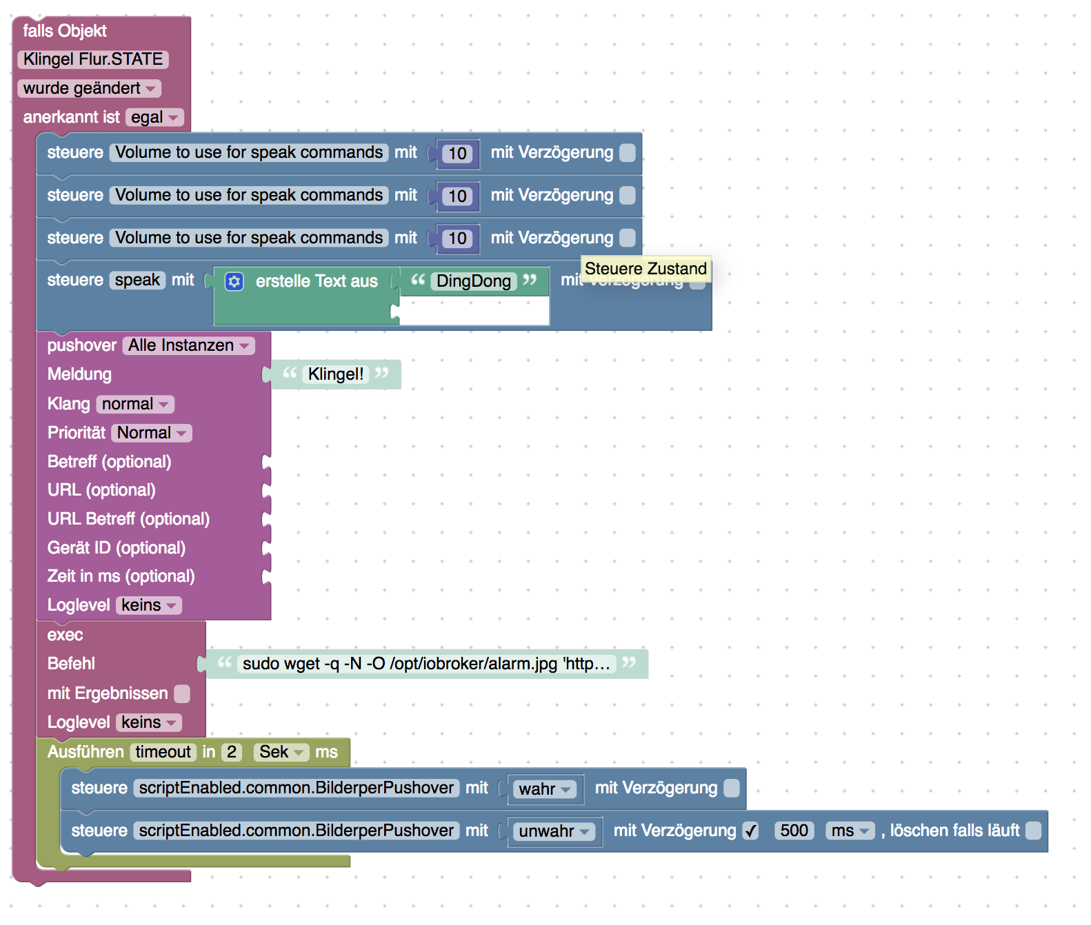

      Wird die Klingel gedrückt, soll per Pushover eine Foto einer IPCam an mein Handy gesendet werden, gleichzeitig melden noch alle DOTs im Haus, dass es klingelt.
      Alexa und Klingel habe ich mit Blockly gescripted bekommen. Auch Pushover schickt eine Nachricht, leider bekomme ich es nicht hin, einen File anzuhängen. Ich weiß, dass es im Blockly aktuell keine Möglichkeit gibt einen Anhang zu übergeben. Deshalb hab ich mir viele verschiedene Lösung in Javascript angesehen. Leider krieg ich es mit try and error nichts ans laufen.
      Vielleicht kann mir jemand helfen? Hab sonst mit Javascript nicht viel zu tun gehabt.(eigentlich nichts 😄 )
      on({id: "hm-rpc.3.XXX.1.STATE"/*Klingel Flur.STATE*/, change: "ne"}, function (obj) {
        var value = obj.state.val;
        setState("alexa2.0.Echo-Devices.XXX.Commands.speak"/*speak*/, (String('DingDong') + String('')));
        sendTo("pushover.0", "send", {
           "message": 'Klingel', "attachment": '/home/pi/image.jpg'
      Das funktioniert, bis auf das Bild anhängen. Woran liegt das? Habe jetzt wirklich schon zig Varianten ausprobiert. Der nächste Schritt wäre für mich dann noch das abholen und abspeichern des Webcam Bildes auf dem PI bzw. Netzwerkspeicher.
      Es wäre toll, wenn jemand Idee hat. Danke!!!

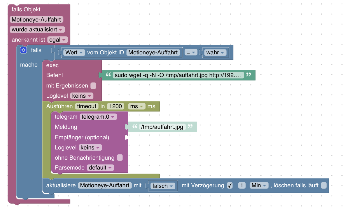

        Hi, bei mir funktioniert es so mit telegram

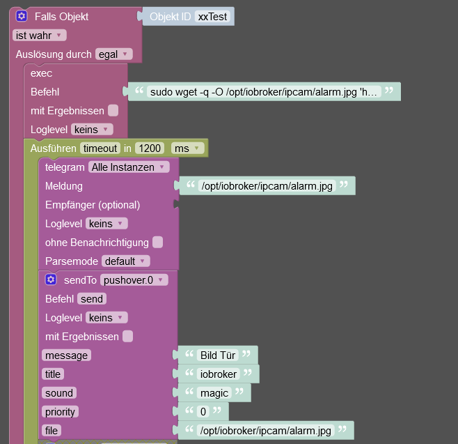

                    Ich hab das jetzt mal getestet. Mit dem Code aus dem Beitrag habe ich ein JS Script angelegt. file Pfad an deine gespeicherte Datei anpassen!
                    sendTo("pushover", {
                      message: 'Dies ist eine Test-Nachricht', // mandatory - your text message
                      title: 'ioBroker', // optional - your message's title, otherwise your app's name is used
                      sound: 'magic', // optional - the name of one of the sounds supported by device clients to override the user's default sound choice
                                      // pushover, bike, bugle, cashregister, classical, cosmic, falling,
                                      // gamelan, incoming, intermission, magic, mechanical, pianobar, siren,
                                      // spacealarm, tugboat, alien, climb, persistent, echo, updown, none
                      priority: 0, // optional (-2, -1, 0, 1, 2)
                                      // -2 to always send as a quiet notification,
                                      // 1 to display as high-priority and bypass the user's quiet hours, or
                                      // 2 to also require confirmation from the user
                      file: '/opt/iobroker/alarm.jpg', // optional - attachment
                      //token: 'API/KEY token', // optional - add other than configurated token to the call
                      //url: , // optional - a supplementary URL to show with your message
                      //url_title: , // optional - a title for your supplementary URL, otherwise just the URL is shown
                      //device: , // optional - your user's device name to send the message directly to that device, rather than all of the user's devices
                      //timestamp // optional - a Unix timestamp of your message's date and time to display to the user, rather than the time your message is received by our API
                    Anstatt den Block pushover nimmst du dann steuere und wählst dort unter Javascript usw bis zum Objekt des Script und steuerst mit wahr. Ein paar ms später steuerst du es wieder mit false. Und vor dem versenden noch ein Timeout damit das Bild auch komplett gespeichert wird. Speichern und gleich versenden geht nicht. Und ein paar Sekunden später wird das Bild mit pushover gesendet.
                    jogge N 2 Replies Last reply Reply Quote 1

                        @Brainbug:
                        Danke für das Script,
                        habe es ausprobiert, leider wird mein Bild nicht mitgesendet.
                        irgendeine Idee warum?
                        Viele Grüße
                        Christian `

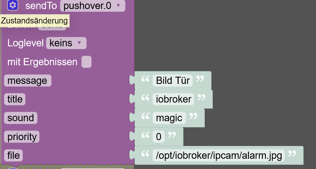

                            @stimezo:
                            irgendeine Idee warum? `
                            Erstmal kontrollieren ob das Bild auch lokal vorhanden ist an dem Pfad den du angibst!
                              stimezo Forum Testing last edited by
                              @Brainbug:
                              @stimezo:
                              Erstmal kontrollieren ob das Bild auch lokal vorhanden ist an dem Pfad den du angibst! `
                              Gebe zum Testen ein bereits bestehendes Bild an, bei mir:
                              /opt/iobroker/iobroker-data/files/eigene/Wohnzimmer_0.jpg
                              Mit meinem Telegram-Script funktioniert es, würde es aber lieber per Pushover machen.
                              Christian
                                A Former User last edited by
                                Wenn du den Pushover Adapter eingerichtet hast und das Script bei file an deinen Pfad angepasst hast sollte ein Bild gesendet werden.

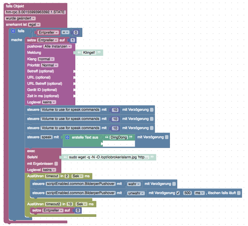

                                  ich häng mich hier mal dran. Habe das Problem, dass mir Telegram nur den Pfad zum Bild schickt und nicht das Bild.
                                  wenn ich es lösche und den wget Befehl erneut ausführe, bekomme ich nur den Link.
                                  Jemand eine Idee wieso?
                                    Zeig doch mal ein Bild von deinem Blockly?
                                    Und hast du deinen Link zum Bild im Browser gestartet?
                                      der-eine last edited by
                                      Hier mal das Blockly.
                                      Das ganze hat mit 4 verschiedenen Auslösern funktioniert mit genau diesem Pfad. Hab den Pfad nochmal geprüft, im Browser kann ich das Bild aufrufen und im angegebenen Ordner wird auch ein neues Bild erstellt. Es wird nur nicht versendet.
                                      Seit der Umstellung auf den Multihost gehen diese Skripte nicht mehr. Bzw das Bilder versenden.
