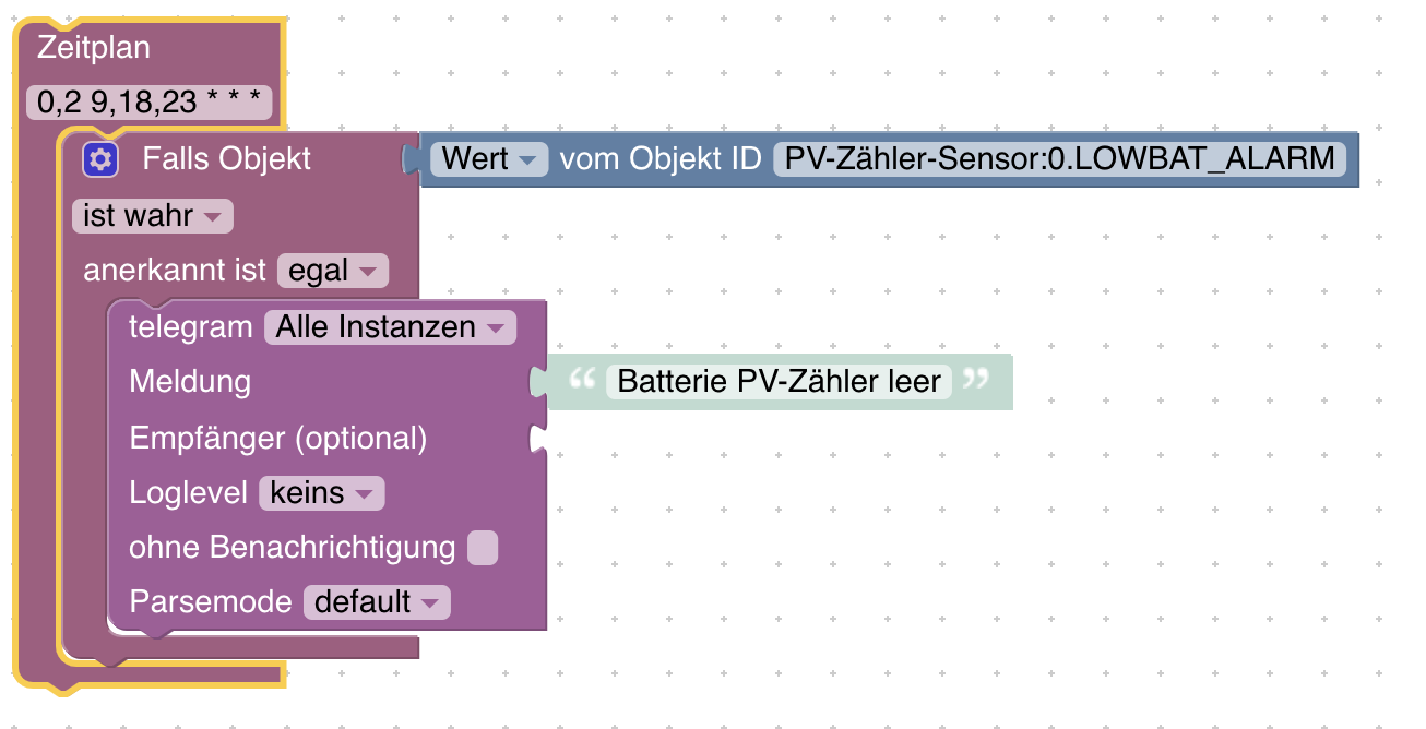

      ich muss hier mal eine Frage zu einem Skript stellen, das nicht läuft und ich finde den Fehler nicht. 😞
      Dieses Skript soll die LOWBAT.Meldung abfragen.

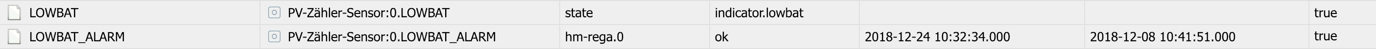

      Beim Speicher wird folgendes angezeigt:
      23:01:31.618 info javascript.0 script.js.Batterie.Check-PV-Zaehler: registered 0 subscriptions and 1 schedule
      Unter Objects wird folgendes angezeigt:
      Also müsste das Skript doch eigentlich eine Meldung per Telegram erzeugen.
      Freue mich über eine Rückmeldung.
      • Dutchman
        Du benutzt den falschen Falls Block ein Trigger im Trigger geht nicht.
        Benutze Mal bitte für die Überprüfung bei einen Logic Block
          jhg last edited by
          Oh, Anfängerfehler.
          Danke für den Hinweis.
          Funktioniert nun.
