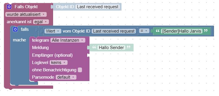

      ich bin absoluter Neuling im Blockly und versuche es zu lernen.
      Meine Frage wäre wie kann ich Telegram Nachrichten auslesen ?
      Für mich ist zwar klar das ich einen Trigger setzen muss der bei einer Aktualisierung anspringt aber mit welcher Funktion kann ich die Nachricht auslesen ?
      zum Beispiel wenn ich im Telegram schreibe Hallo Broker schreibe das der Broker mir zurück schreibt Hallo Joydi ?
      Könnt ihr mir helfen ?
      Danke im voraus
      [Gelöst]
      Danke für die Tips ich konnte es lösen Bild im Anhang. Ich habe die Funktion unter System finden können um den Wert aus dem Objekt auslesen zu können war dann auch ganu einfach jedoch muss der Sender mit ausgelesen werden.
