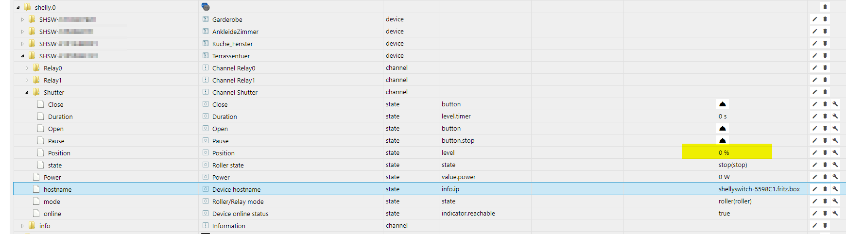

                    mameier1234 last edited by
                    Was bekommst Du denn nicht hin ?
                    Den Rollo überhaupt fahren lassen ? oder zu einer bestimmten Uhrzeit den Rollo zu fahren ?
                    Einfach mal in den Datenpunkt 50 eintragen… Dann muss er zur hälfte auf oder zu machen...
                    Klappt das ???

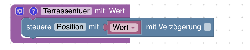

                    Dann in Blockly mit einem "Steuere Objekt" (aus System) den Datenpunkt "Position" mit einer Zahl!!! füllen…
                    das hier öffnet den Rollo Vanessa.. (100% Lichtdurchlässigkeit=offen) Ist ein Funktionsaufruf, da Vanessa mehrere Rolos im Zimmer hat…
                    So sieht die einfache Funktion aus:
                    Hier wird eben dann der Wert (100) aus dem Aufruf an den Datenpunkt Position (siehe oben) übergeben….)
                      Klappt das ???
                      Dann in Blockly mit einem "Steuere Objekt" (aus System) den Datenpunkt "Position" mit einer Zahl!!! füllen...
                      das hier öffnet den Rollo Vanessa.. (100% Lichtdurchlässigkeit=offen) Ist ein Funktionsaufruf, da Vanessa mehrere Rolos im Zimmer hat...
                      Hier wird eben dann der Wert (100) aus dem Aufruf an den Datenpunkt Position (siehe oben) übergeben....) `

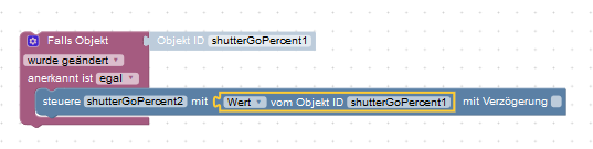

                              2.Rollo auf den gleichen Wert setzen per script
                              würde bei mir so nicht funktionieren, weil ich sonoff4ch mit Verriegelung benutze, aber wenn du für jedes Rollo SonoffDual oder Touch benutzt sollte das so klappen.
