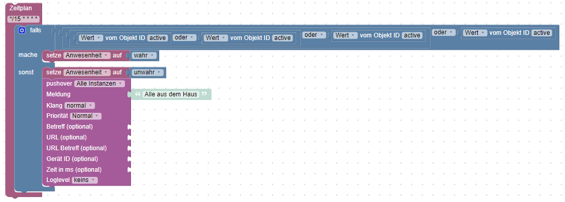

              ich habe dem TR064 Adapter verwendet und frage unsere 4 Handys als Geräte abgefragt und dann weiter mit Blockly (bisher Proof-of-Concept);
              Der Plan ist alle 15 Minuten alle 4 Handys mit Oder-Verknüpfung abzufragen. Wenn alle 4 Geräte nicht da sind kann ich davon ausgehen, es ist niemand zu hause. Später soll dann Anstatt dem Pushover eine Sprachnachricht erfolgen (als Warnung im Haus) und dann wird die Alarmanlage (über CCU2) aktivieren.

                Darf ich einen Tip geben Werde45?
                Die oder Blöcke werde so extrem lang, rechte Maustaste "extrahieren" Dan kommen sie untereinander ist übersichtlicher 😉
                • Werde45
                  Werde45 last edited by
                  Aha…
                  finde ich leider nicht. Nur "falten" und das ist ja nicht untereinander....
                  lg
                  • Dutchman
                    @Werde45:
                    Aha…
                    lg `
                    Mache Mal bitte Rechtemaus auf das oder object und zeige einen Screenshot 🙂
                    • dslraser
                      dslraser Forum Testing Most Active last edited by
                      externe / interne Eingänge (rechte Maustaste auf den und/oder Baustein)
                      PS: das hat Dutchman sicher auch gemeint (nicht extrahieren)
